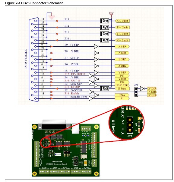

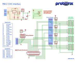

Похоже нашел очень правдоподобную схему

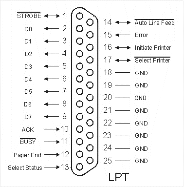

На этой плате вход-выход 1:1daemon78 писал(а):Это распиновка выходов, а мне нужны входы DB25(LPT)NikolayUa24 писал(а):ткнулdaemon78 писал(а): ткните в рабочую распиновку пожалуйста.

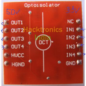

Только 3.3V на вход/выход. Конвертеры уровней и опторазвязка прекрасно решают вопрос (:

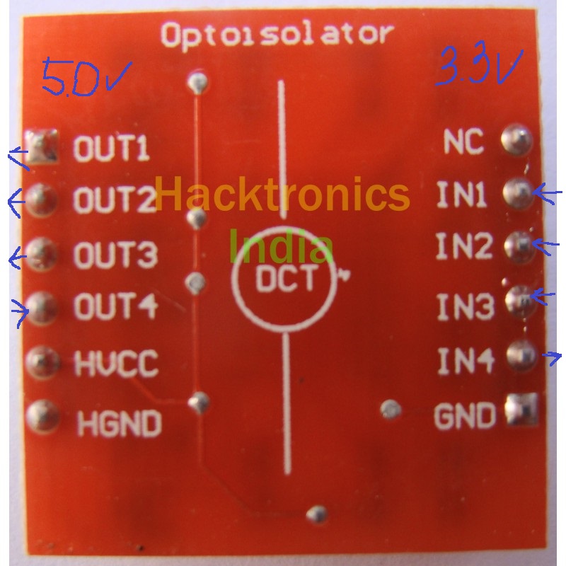

Я далек от принципа работы оптороравязки. Она работает туда и обратно?MX_Master писал(а):Только 3.3V на вход/выход. Конвертеры уровней и опторазвязка прекрасно решают вопрос (:
Как бы плате можно только 3.3V получать. В опторазвяку запускаем пины от "малины" и она выдает нам нужное напряжения на пинах выхода.
А если на этот выход подадим к примеру аварийный сигнал от драйвера, то на "малину" попадет 3.3V, или ничего?
Типа так Или опторазвяку нужно "повернуть на 180*" и по "человечески" подключить что бы на вход попадал сигнал аварии и на выходе уже будет 3.3V

Именно на этой конкретной картинке, все что слева (HVCC) работает от +5В, то есть этим концом подключаем драйвера и БП на +5В.xenon-alien писал(а):Я далек от принципа работы оптороравязки. Она работает туда и обратно?MX_Master писал(а):Только 3.3V на вход/выход. Конвертеры уровней и опторазвязка прекрасно решают вопрос (:
Все что с права идет на апельсин и БП +3.3В.
Я себе взял вот такие конвертеры https://www.aliexpress.com/snapshot/0.h ... 1985250189
