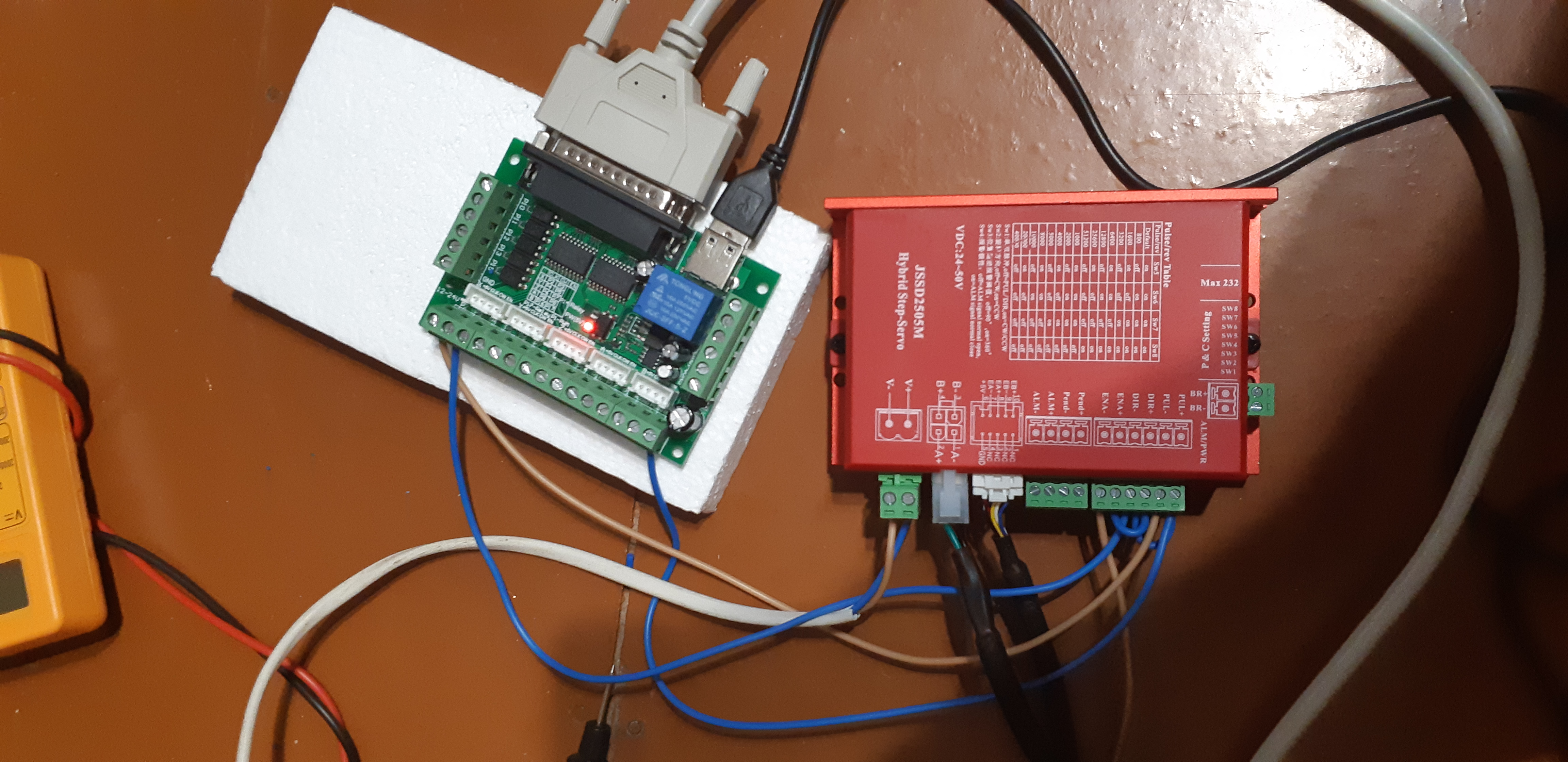

Вот так подключил

Если степ диры отключить?
Можно было бы сказать, что настройка нужна, но в магазине по ссылке написано, что базовая настройка была произведена.
Alexey64 писал(а):при попытке вращать в стороны
Руками за вал? Или с кнопок? Или как?

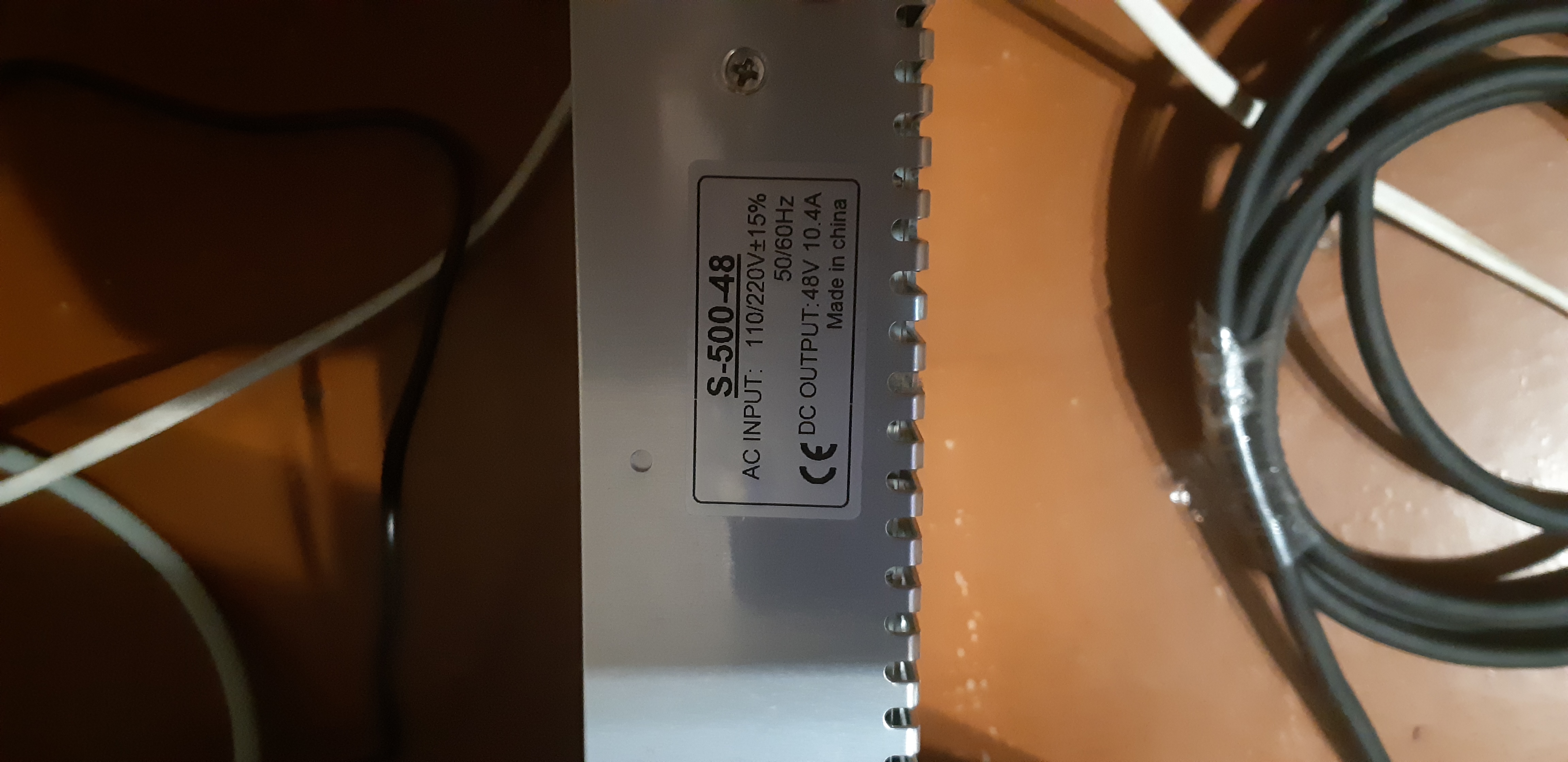

Каким напряжением запитан драйвер?
5 моргалок - ошибка позиционирования. Контролер не может спозиционировать ШД и он идет в разнос.
Надо подключить через мах232 и проверить настройки HISU

Когда нажимаю кнопку ресет в мач3 то валы у движков замирают их рукой не прокрутит а когда с кнопок пытаюсь крутить то тогда начинается дребезжание

Мач посылает одиночный импульс степ,двигатель дергается и шумит оставшееся время до ошибки?
Попробуй нагрузить двигатель, надень какой нибудь маховик на вал (железного диска Д=50мм, Л=20мм предостаточно)

Если двигатель нагружать то вибрировать он перестает но в ошибку все равно уходит

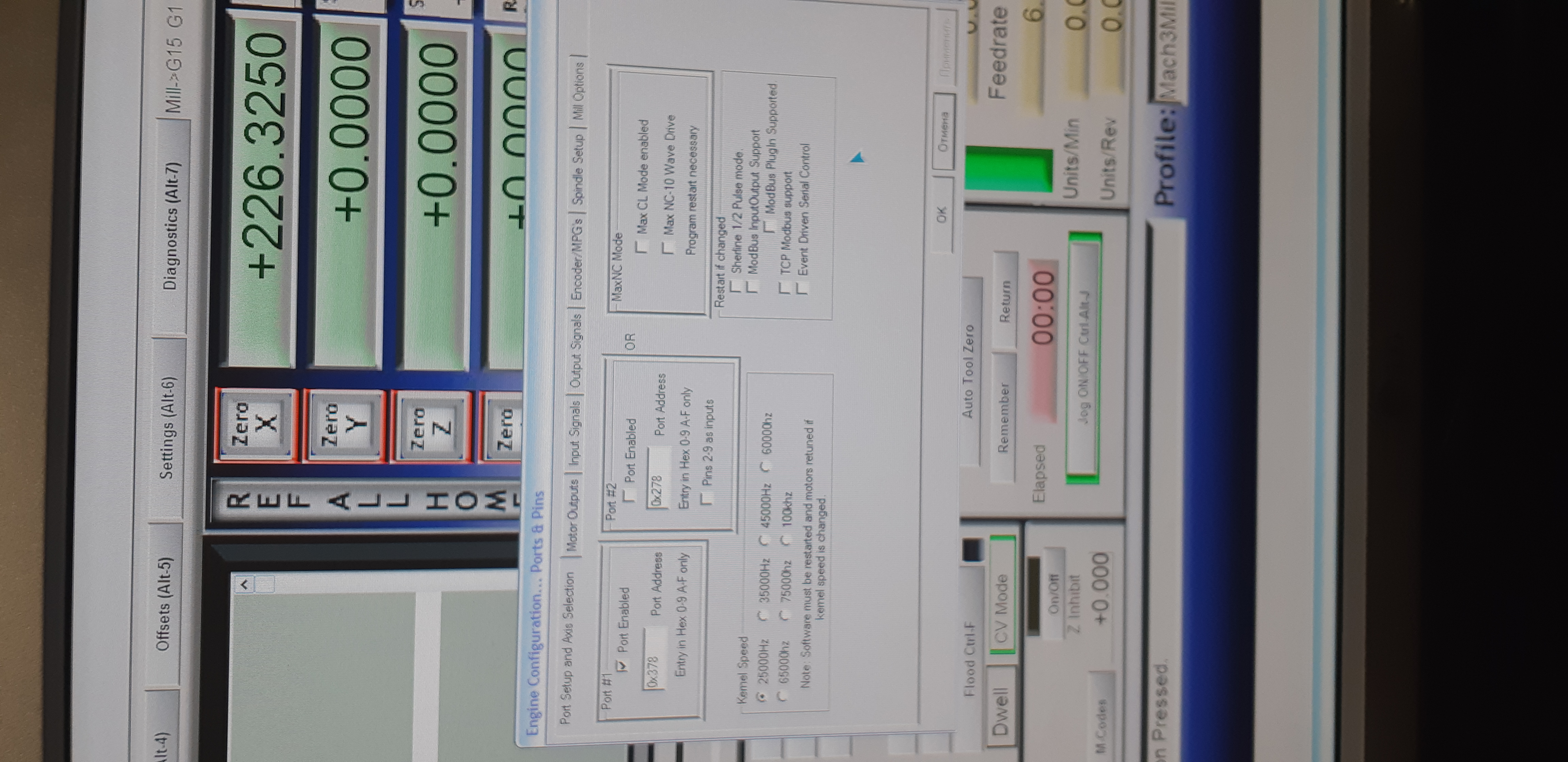

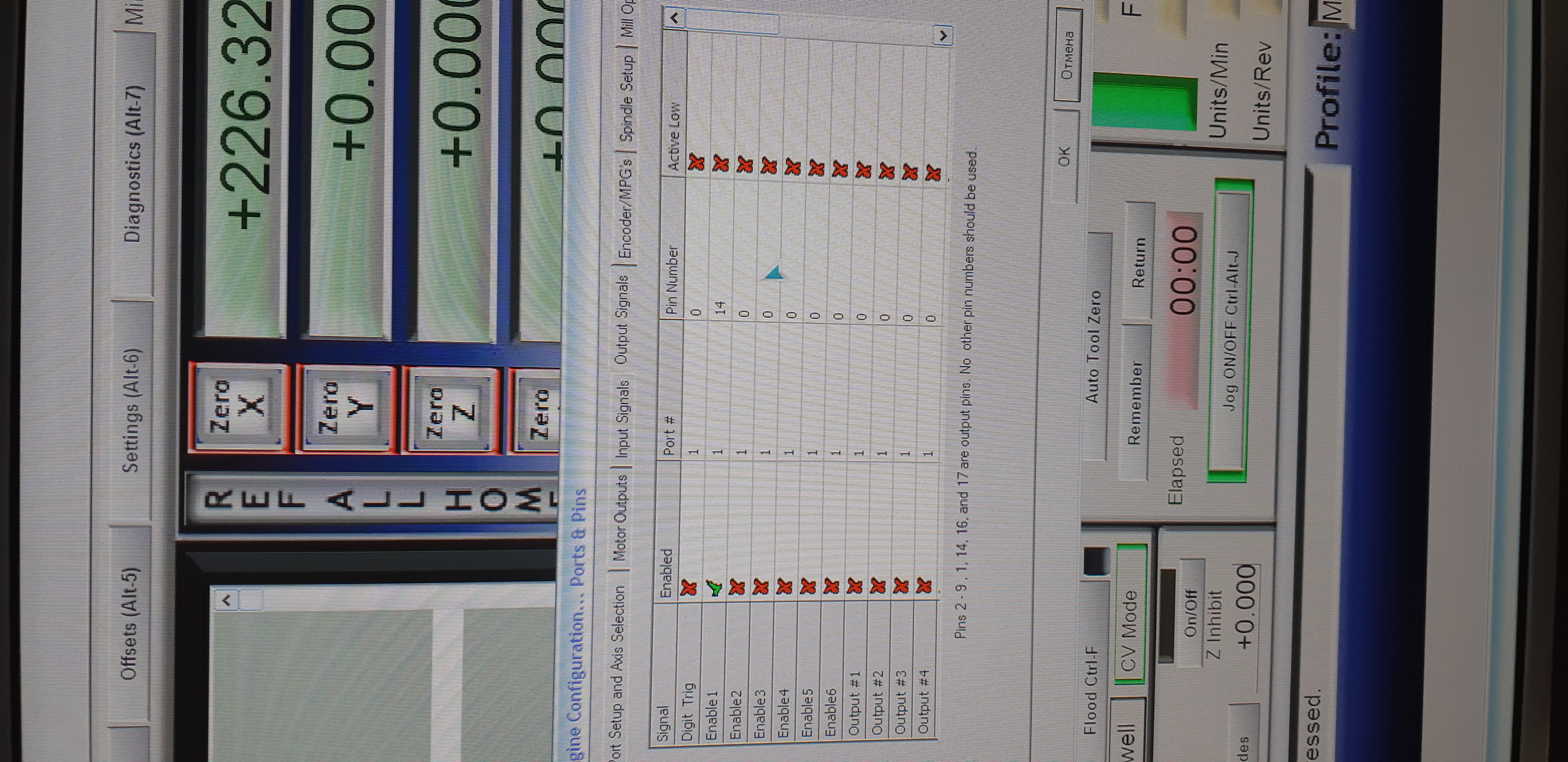

Re: Сборка электрики станка
Сообщение Alexey64 »

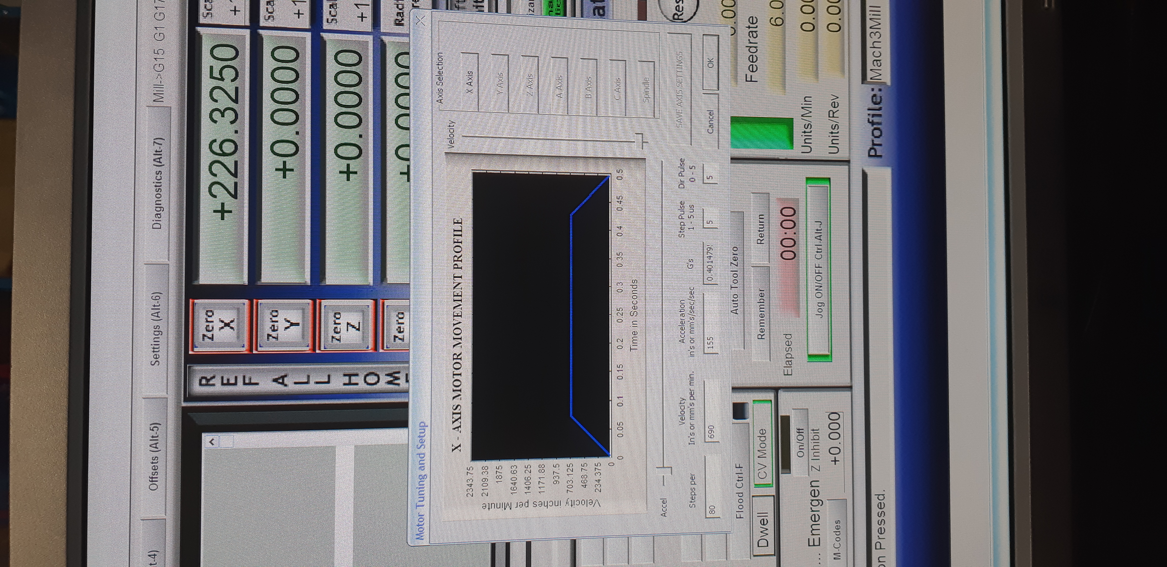

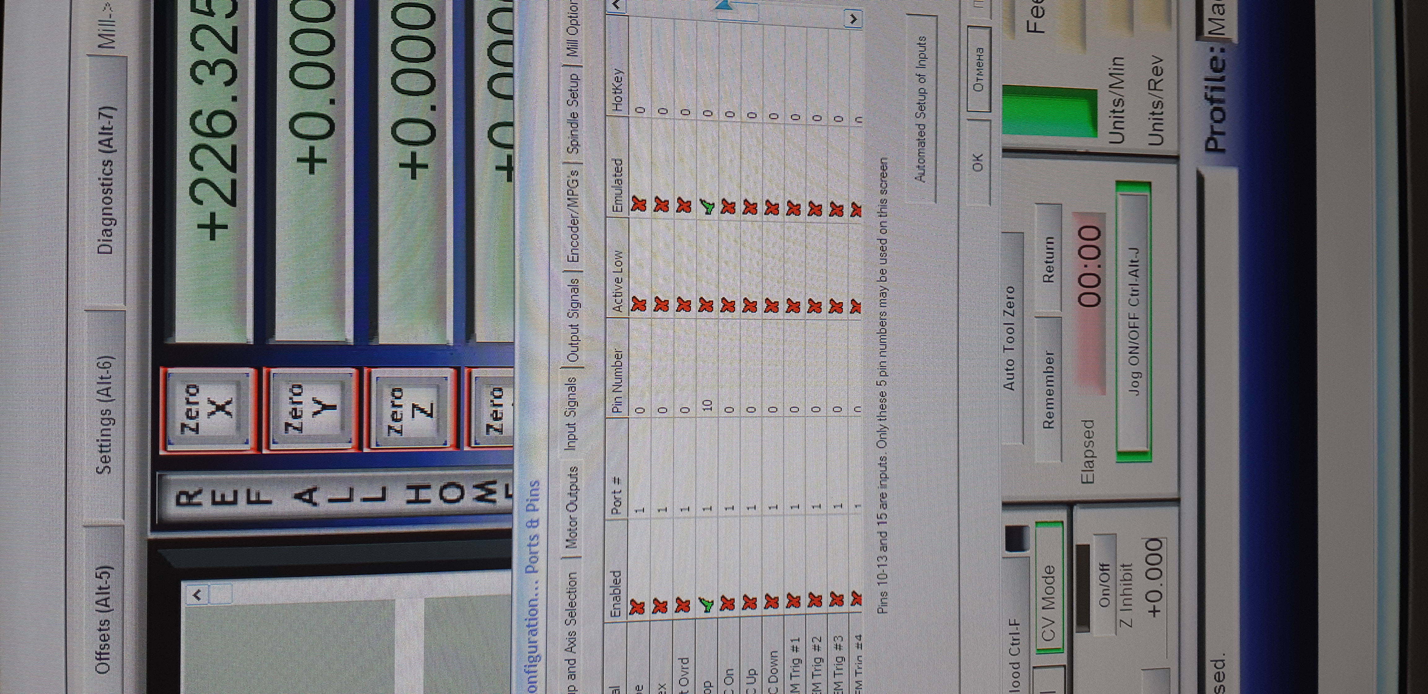

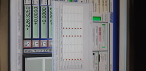

Добрый вечер Посмотрите пожалуйста настройки Mach3 может что-то не так

Mamont
Сообщения: 1667
Репутация: 391
Настоящее имя: Виталий
Откуда: РБ Минск
Сообщение Mamont »
Mamont писал(а): Мач посылает одиночный импульс степ,двигатель дергается и шумит оставшееся время до ошибки?
Mamont писал(а): Каким напряжением запитан драйвер?
Alexey64
Сообщения: 66
Зарегистрирован: 09 июн 2018, 11:35
48 v

Вот такой блок питания

Ураааап закрутились двжки Провода при подключении китайци перепутали на обмотках движков а по цветам и маркировкам полностью совподают плюс с минусом А+ и А- местами поменял и все хорошо стало .

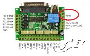

подскажите если я подам напряжение с блока питания на выводы GND- и РС 5v как на схеме плата будет работать ?
