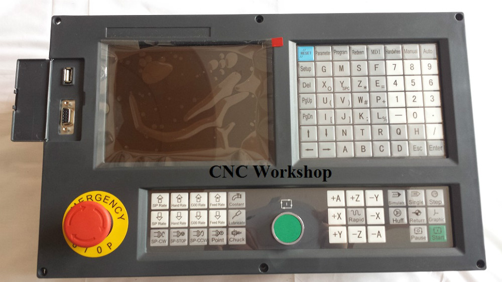

Парни привет. Делаю маленький токарник с ЧПУ. Помогите выбрать стойку. С ЧПУ дела не имел. Нужна помощь.
Собственно мои требования. Станок будет токарно-фрезерный. Надо что бы работала токарка и можно было фрезеровать осями X Z C, с дополнительной фрезерной головкой по оси Х. Фрезерование надо или 2.5 или 3д. Лучше второе, но первого хватит вполне. Станок делается под определённый проект, так что просьба шапками сильно не кидать.
В Китае имеется несколько вариантов стоек. Все они как по мне, отличаются кнопками и крутилками. Ну не имел я контак та с ЧПУхами, что ж поделаешь.
Смотрел видюхи с оригинальными Фануками, так что исхожу чисто из визуальных соображений. То есть, смотрю на наличие тех или иных кнопок и их расположения.
Есть стойка, в которой под экраном находится ВОСЕМЬ кнопок с надписью F 1-F8. Как по мне, одна из будет одна из самых полных копий, вторая с ПЯТЬЮ кнопками F и двумя стрелками под экраном и вообще без этих кнопок.
Вопросов много, с чего начать не знаю. Надо что бы практики подсказали:
1. на какой клавиатуре удобней работать и какая больше похожа на промышленную стойку. Возможно это что то может говорить о прошивке.
2. какая из них сможет работать в дополнительной фрезеровалкой,
3. Чем крутить ось С. Частотник-асинхрон или ставить доп шаговик али без сервы не обойтись? Энкодер будет обязятельно.
4. Надо подумать. С наскоку всего не помню.
5. То же надо думать.
Прикладываю скрины стоек и ссылки на али, там есть инфа про возможность стойки, в чём особо не шарю. Кроме встроеной памяти.

да в общем, все равно. Смотрите только чтоб доки вменяемые на английском были.
в работе, удобна крутилка "feed override" - как на верхней. но на ней выносного пульта нет - а он удобен и нужен.его придется отдельно покупать.

Спасибо. У меня на среднюю есть Русский оригинал. 480стр не кривого текста. Собственно пролистав их, вкратце разобрался в работе и подкючении.
Крутилка нужна однозначно, в средней удобно работать даже кнопками.
Думаю взять среднюю, вот только как она проедет ТАМОЖНЮ??? есть у кого практика, признают стойки ПРОМЫШЛЕННЫМ оборудованием? В 500евро вписывается.
пс. На нижнюю то же есть Русские доки, только не такие подробные.

Лёха ибн ИВАНЫЧ писал(а):Есть стойка, в которой под экраном находится ВОСЕМЬ кнопок с надписью F 1-F8. Как по мне, одна из будет одна из самых полных копий, вторая с ПЯТЬЮ кнопками F и двумя стрелками под экраном и вообще без этих кнопок.
Надо не кнопочки сравнивать, а функционал.
