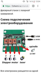

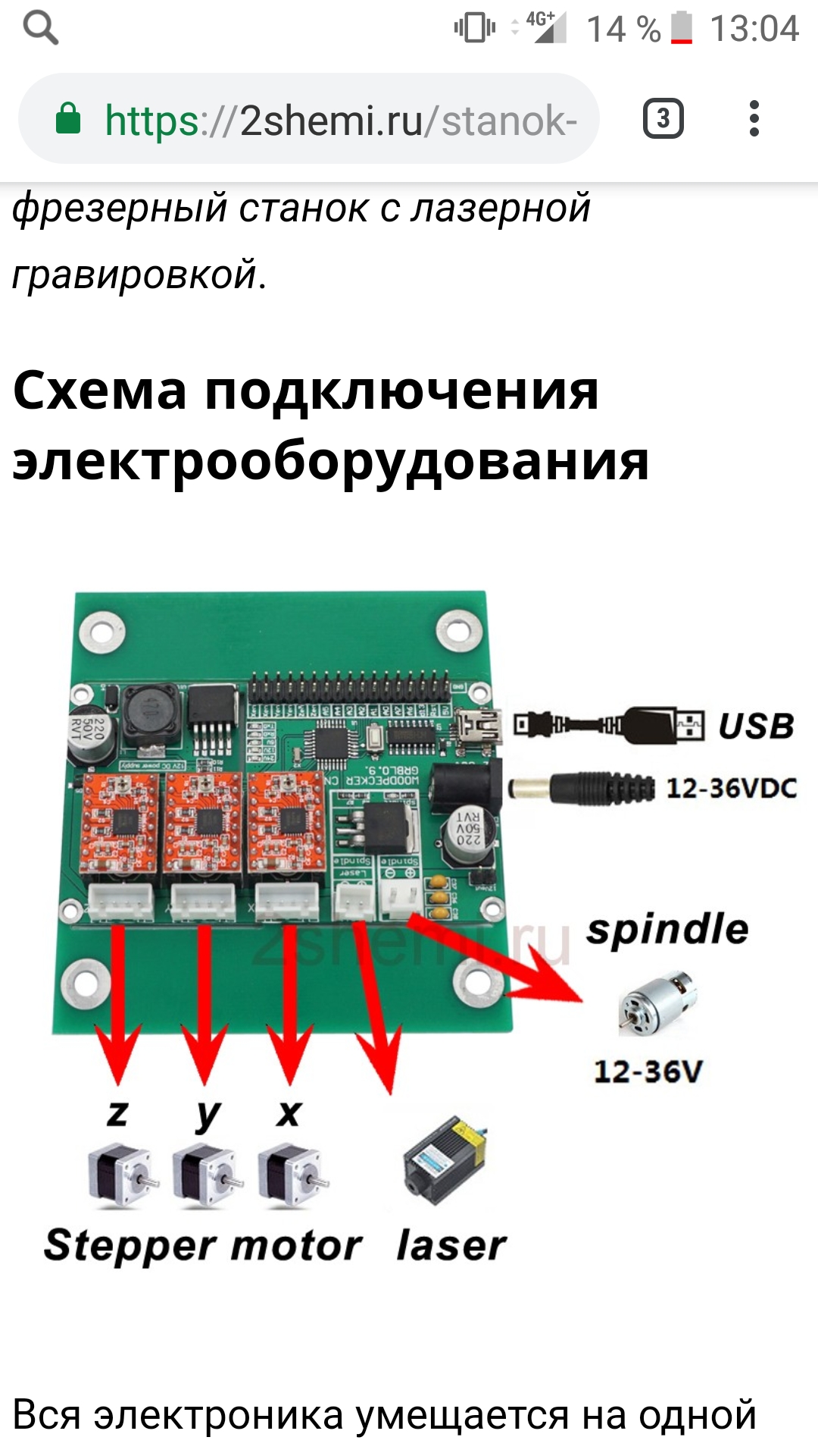

Плата такая пришла со станком , прошил ее на 1.1 . До этого я выжигал лазером , на компе во время прожига случайно вышел из окна печатания и станок встал ..

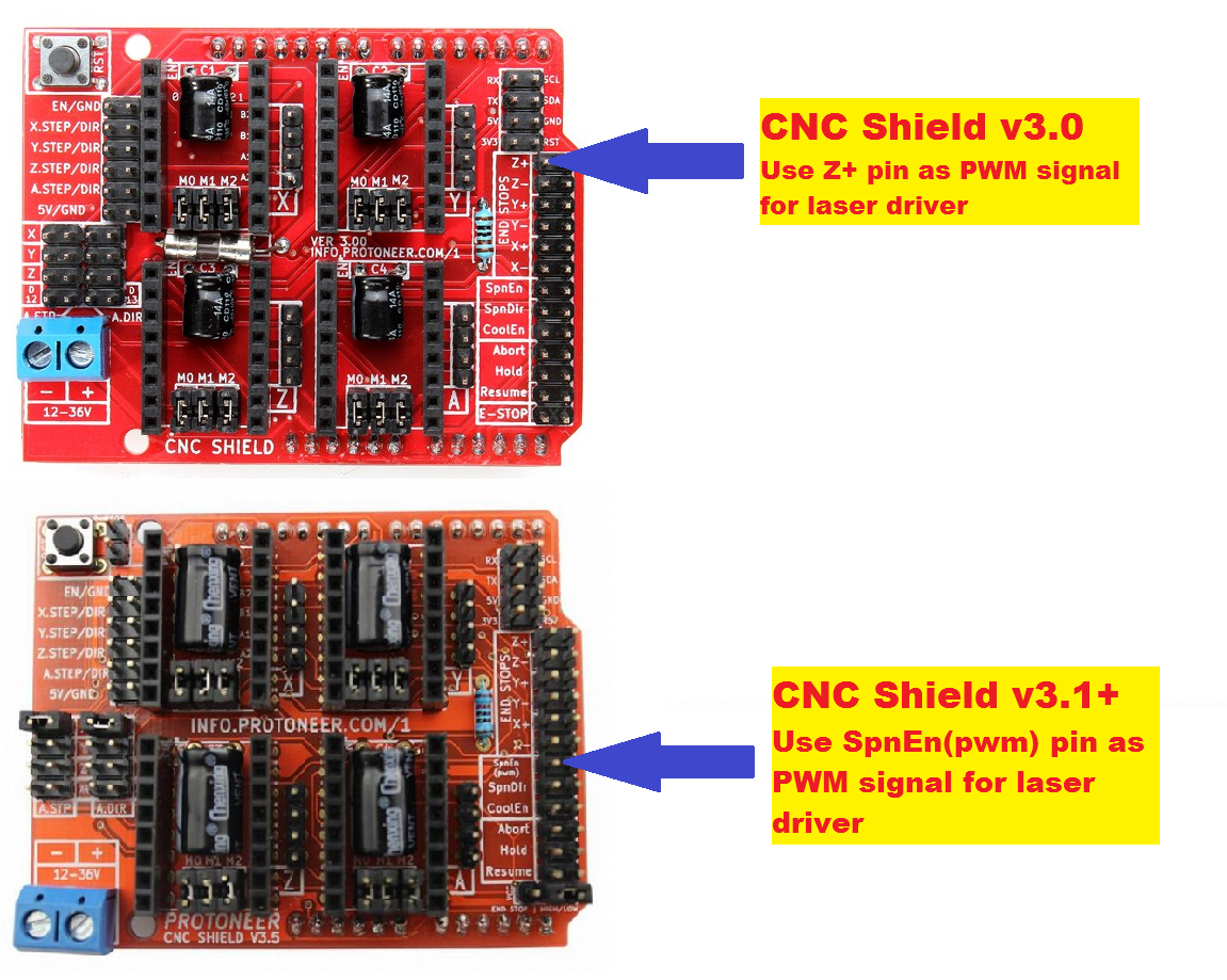

для начала проверить это-
В прошивке GBRL 9.0i – энтузиасты решили переделать нумерацию портов и теперь она отличается от того, что написано на плате.
Были поменяны местами Z-Max (D12) и Spn_EN (D11).
Они подключили шпиндель к D11, который является ШИМ портом. Они хотят управлять оборотами шпинделя через ШИМ.
Теперь, если вы желаете подключить концевик Z_Max, то его необходимо подключить в Spn_EN, а включение шпинделя необходимо подключать в Z+.
и что за плата? тащите клещи, будем пытать!
cncvs.png (2389 просмотров) <a class='original' href='./download/file.php?id=157225&mode=view' target=_blank>Загрузить оригинал (899.71 КБ)</a>

Вот такая плата
Вот такая плата (2380 просмотров) <a class='original' href='./download/file.php?id=157226&mode=view' target=_blank>Загрузить оригинал (553.14 КБ)</a>
Вот такая плата

попробовать скомпилировать прошивку поменяв предварительно пины Д11 и Д12 . это уже через ARDUINO IDE
