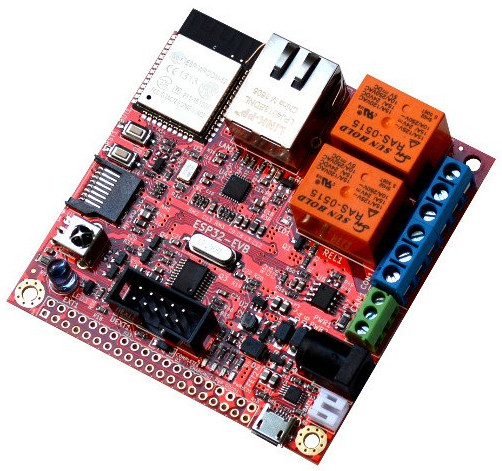

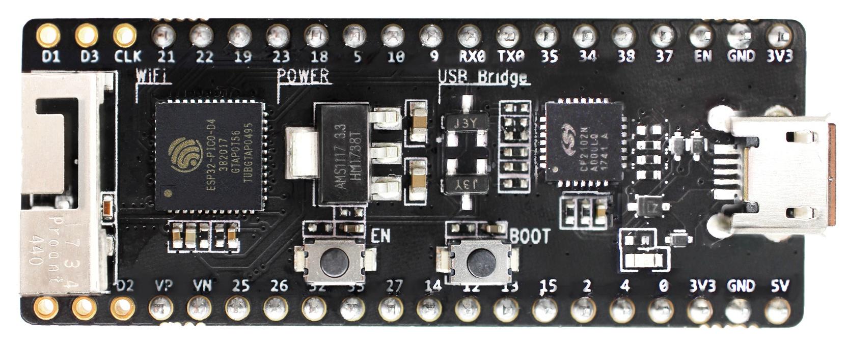

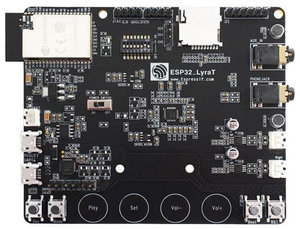

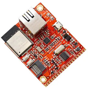

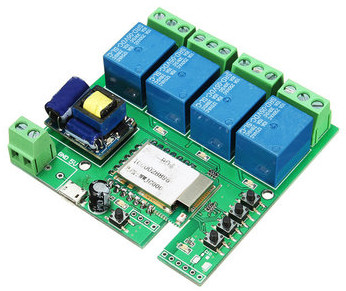

Електротехнический прогресс не стоит на месте. И умельцы из Espressif Systems относительно недавно выкатили на рынок новый продукт - ESP32. Его предшественник (ESP8266) применялся, в основном, в роли замены ардуины в областях умного дома. Ну и обладал рядом ограничений, которые в ESP32 практически отсутствуют. Итак, что такое ESP32?
ESP32 - маленький, но мощный микроконтроллер с богатейшей начинкой, по очень смешной цене :hehehe: Из основных фишек - 2-х ядерный процессор с частотой до 240 МГц (имеется ещё и сопроцессор). Память - 520 Кб ОЗУ, 448 Кб флэша. Соединения - Wifi, Bluetooth, Ethernet, CAN, USB, SPI, UART, I2C, I2S, SDIO. Генераторы и счётчики - АЦП, ЦАП, ШИМ, аппаратный счётчик импульсов. Все подробности можно разглядеть на картинке ниже. На фоне ESP32 популярные модели STM32 выглядят уже не так привлекательно.
С такими характеристиками ESP32 практически идеально подходит для ЧПУ применения. И порт GRBL на ESP32 - наглядный тому пример. Новые проекты уже на подходе - https://www.cnc4fun.com/en/. Готовые модули продаются на АЛИ по очень низким ценам - https://www.aliexpress.com/w/wholesale-esp32.html. На борту из коробки есть Wi-Fi, Bluetooth, USB и 4 Мб SPI флэша. Кстати, у ESP32 есть функция сквозного шифрования содержимого SPI флэшки (AES-256), что даёт неплохую защиту от копирования. Кому будет мало 520 Кб ОЗУ, есть варианты модуля с доп. 8 Мб PSRAM оперативы.
В общем, аукцион невиданной щедрости в действии. Если кто-то планирует что-то универсальное и беспроводное на тему ЧПУ, советую присмотреться именно к модулям на базе ESP32.

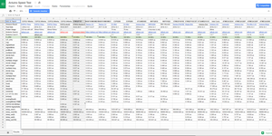

Сравнение производительности ардуин, stm32 и esp32
https://www.instructables.com/id/SpeedT ... 66s-STM32/

Чейто у них вдруг mega проиграла и Uno и nano ? Видимо тест такой :)
Re: ESP32 и ЧПУ
Taganrog писал(а):Чейто у них вдруг mega проиграла и Uno и nano ? Видимо тест такой :)
У меня мега лежит без дела, но я даже доставать её с полки не буду, потому что на частоте 240 МГц будет считать намного быстрее, чем на тех же 16 МГц. Я, кстати, проверяю производительность очень просто - for(;;i++); Сколько за минуту насчитает, такой и рейтинг :hehehe:
