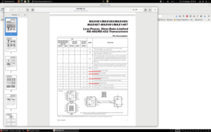

Кулибин1437 писал(а):+-DATA к (Плате YL-128 RS422)-BA
Надо наоборот.
В описании указаны тайминги и т.п. - их надо выдерживать.

Re: Arduino и RS422 энкодер
Только АВ.
Снимок экрана от 2019-01-12 15-53-19.png (3918 просмотров) <a class='original' href='./download/file.php?id=154302&sid=b51ac5db982449f02ae0d1f7b78ead28&mode=view' target=_blank>Загрузить оригинал (264.09 КБ)</a>
Устройства с SSI часто чуствительны к частотам, и задержкам перед началом передачи.
