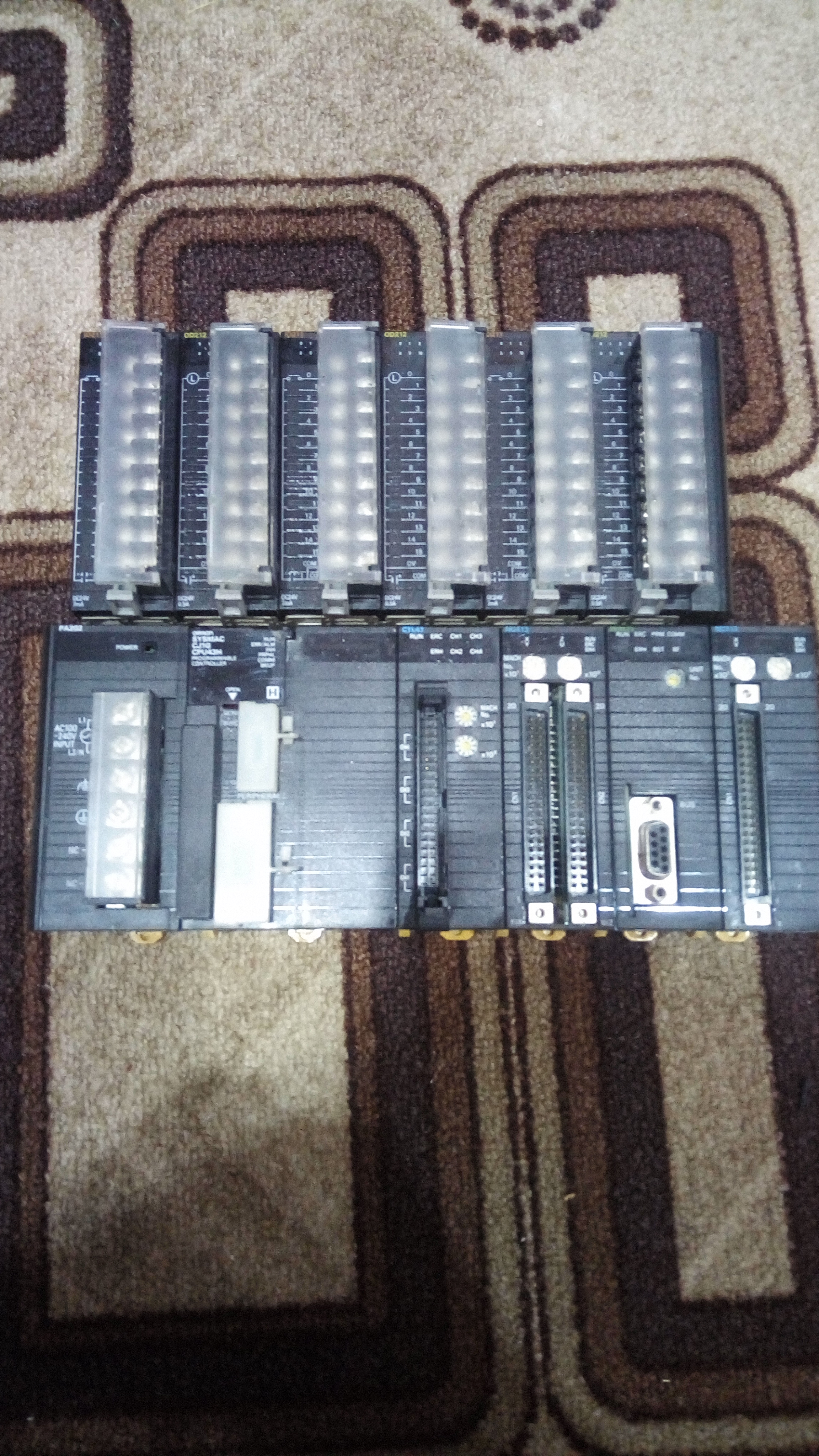

Кабеля тоже есть. И контроллер.
P_20190111_123610.jpg (3533 просмотра) <a class='original' href='./download/file.php?id=154231&mode=view' target=_blank>Загрузить оригинал (3.88 МБ)</a>

Пока оно не заработает, никому вы это не продадите, только за бесценок. Пол чипмейкера завалено сервами, котоые ниезвестно, заработают или нет.
