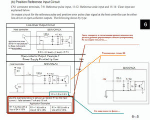

aftaev писал(а):Да правильно, нужно внимательно посмотреть на картинку из мануалов и сделать вывод.
Из картинка видно: нужно обеспечить ток в 9 мА через светодиод оптопары. А как это сделать глубоко фиолетово. Можно это сделать подав 5в через резистор R1=180 Ом на нужные выводы сервопака без всяких линейных драйверов и открытых коллекторов. В твоей же картинке указано как подавать 5в, только нужно ВНИМАТЕЛЬНО посмотреть
Саня - не нада меня ловить на вот этих вещах. человек постом выше отписался ЧТО он сделал и как.. по факту оказалось что сделано нифига не так как в мануале... ЧТО ты дальше пытаешься доказать ??? что в мануале написано что можно сделать вот так ? можно.. я потому и привел мануал... тока сделано нихрена не так.. Может нада просто сделать ТАК КАК НАПИСАНО В МАНУАЛЕ ?? а не советовать перепаять оптопары ?? первый раз что ли это обсуждается на форуме ? НЕ РАБОТАЮТ ЯСКАВЫ С БАНАЛЬНЫМ СТЕП-ДИРОМ от генераторов и лпт... сколько еще раз можно это обсуждать ?
Re: Про сервы Yaskawa
Hanter писал(а):Может нада просто сделать ТАК КАК НАПИСАНО В МАНУАЛЕ ?? а не советовать перепаять оптопары ??
То есть если перестал работать dir у сервопака, ДЛЯ ПРОВЕРКИ оптопары нужно собрать схему с открытым коллектором или линейным драйвом? :idiot:
Я тебе еще оДын тайну расскажу. Электронщики для проверки транзисторов часто замыкают отверткой коллектор и эмиттер, но ни в каких мануалов нет что можно так проверить транзистор. Так же в мануалах не говорят чтобы проверить оптопару, нужно взять 5в + резистор и подключить туда то . В мануале написан ток нужный для открывания оптопары. Все.
Hanter писал(а):Саня - не нада меня ловить на вот этих вещах. человек постом выше отписался ЧТО он сделал и как..
Да, хорошо описал что один сервопак работает, другой нет. На одном не работает dir. Серва вращается в одном направлении. Нужно проверить линию dir
Hanter писал(а):НЕ РАБОТАЮТ ЯСКАВЫ С БАНАЛЬНЫМ СТЕП-ДИРОМ от генераторов и лпт... сколько еще раз можно это обсуждать ?
ПОКАЖИ ГДЕ hudoi, пишет про то что он подключил Яскавы к LPT напрямую?
Hanter писал(а):а не советовать перепаять оптопары ??
Вообще читаешь что hudoi, пишет?

aftaev писал(а):То есть если перестал работать dir у сервопака, ДЛЯ ПРОВЕРКИ оптопары нужно собрать схему с открытым коллектором или линейным драйвом?
НЕ НАДА МНЕ РАССКАЗЫВАТЬ ТАЙН. я для себя давно сделал вывод что нада сначала прочитать мануал. и сделать так КАК ТАМ НАПИСАНО. Но у нас подавляющее большинство предпочитает либо вообще не читать мануалы, либо читать его когда что-то пошло не так.. По этому и шутка ходит что все мануалы для СНГ нада начинать со слов "ну что дурак - сломал"....
aftaev писал(а):Да, хорошо описал что один сервопак работает, другой нет. На одном не работает dir. Серва вращается в одном направлении. Нужно проверить линию dir
в теме про мелкий станок 1д601 была точно такая же ситуация. это могут подтвердить как минимум еще двое человек с форума. у товарища который начал тему, и выкладывал фотки - точно так же работали ДВА привода, и не работал один. и точно так же не работал на реверсирование.. тупо ехал в одну сторону. Более того - даже все видео которые он выложил - он снял именно с прямым подключением 3ей сигмы к степмастеру. и только через по моему ДВЕ недели гемороя, прозвонки, проверки и всего прочего.... когда он таки прочитал мануал, и сделал так как там написано - у него поехал третий привод.... По этому я не могу сказать почему живет другой сервопак - может компонетны применены другие. может версия платы другая. я знаю что включать надо ТАК КАК ПРОПИСАНО В МАНУАЛЕ. ВСЕ. все остальные бредни - на свой страх и риск.
aftaev писал(а):ПОКАЖИ ГДЕ hudoi, пишет про то что он подключил Яскавы к LPT напрямую?
а я и не писал что он подключил его к ЛПТ. прочитай ВНИМАТЕЛЬНО что я написал. там было еще и про "генераторы".. которые практически всегда выдают тот же самый банальный степ-дир что и на ЛПТ.. шо то я не видел генераторов с диф сигналом на выходе.. не отрицаю что такие наверняка есть, но очень сильно подозреваю что у автора не он... :)
aftaev писал(а):Вообще читаешь что hudoi, пишет?
не, я не читаю.... я беру пример с тебя.. для меня фраза "И просто 5вольт на дир" должна видимо означать что там появились еще и резисторы.. Интересно - есть еще кто-то на форуме кто увидел в этой фразе резисторы ??? :)
aftaev писал(а):Hanter, причем здесь LPT если на одном сервопаке така схема подключения работает, на другом нет? Давай НЕ ТЕОРЕТИК, научи как правильно подключить сервопак и заставить его работать, если через оптопару проходит сигнал, и значит подключение верное?
При том что кто-то не умеет читать не только мануалы, но еще и форум. Про "теоретика" - да может и теоретик. Но я считаю что сначала надо ПРАВИЛЬНО подключить сервопак, а не советую ему лезть туда с паяльником.. У тебя же видимо дар телепатический...

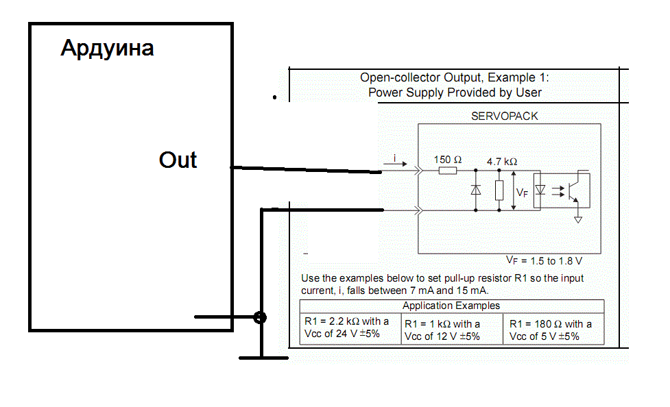

Генератор сигнала степ/дир собранный на Ардуине 2560- является БАНАЛЬНЫМ генератором ?
Прямой вопрос: Будет работать Яскава если на выход ардуины, без всяких открытых коллекторов, резисторов, прикрутить напрямую ко входу Яскавы?
Схема
Арддуина.gif (3340 просмотров) <a class='original' href='./download/file.php?id=150021&mode=view' target=_blank>Загрузить оригинал (47.83 КБ)</a>

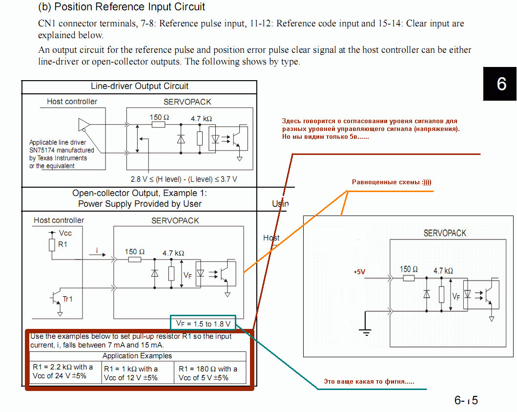

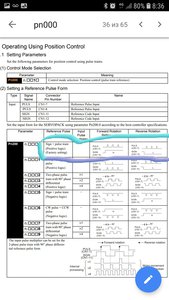

для афтаева... для понимания мануалов...
Буфер обмена01.jpg (3296 просмотров) <a class='original' href='./download/file.php?id=150082&mode=view' target=_blank>Загрузить оригинал (200.22 КБ)</a>

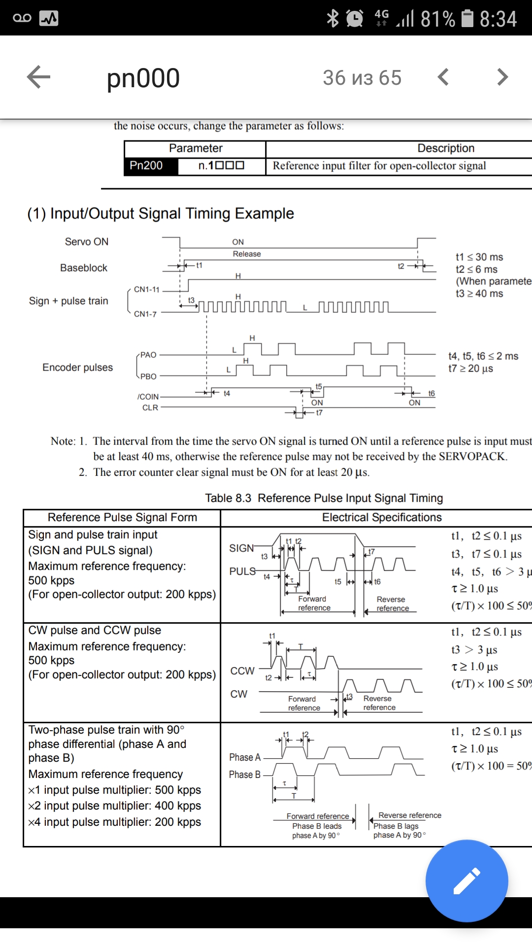

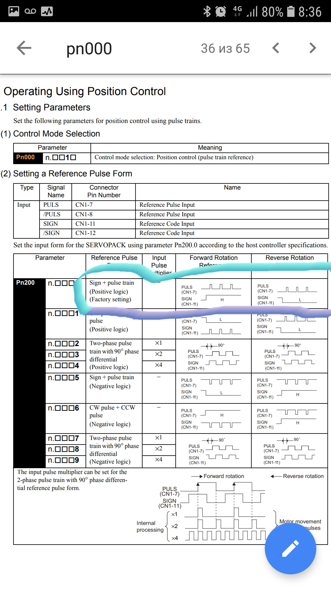

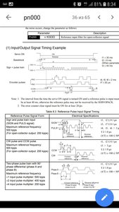

20181108_084820.jpg (3290 просмотров) <a class='original' href='./download/file.php?id=150089&mode=view' target=_blank>Загрузить оригинал (619.65 КБ)</a>
Screenshot_20181108-083431_Drive.jpg (3290 просмотров) <a class='original' href='./download/file.php?id=150091&mode=view' target=_blank>Загрузить оригинал (609.46 КБ)</a>
Это про степ дир
Hanter писал(а):Ааа... мисье тоже не читатель мануалов... SGDM не поддерживают +/-10в.... ну-ну.. вопросов больше не имею....
Ты похоже реально мануалов перечитал. Ты не видешь что пишут на форуме:
hudoi писал(а):как вариант степ дир перевести с помощью конвертера в +-10v ))
аа блин эти дрова не поддерживают этот протокол )))
Hanter писал(а):для афтаева... для понимания мануалов...
Hanter именно это я тебе и показал. Что в твоей картинке с мануала как раз показано для 5в подключение. Если тут все теоретики, кто тебе пишет что при подключении 5в ничего не будет. Найди грамотного электронщика и спроси для чего внутри сервы перед оптопарой стоит 2 резистора и диод, и что будет если подать 5в на вход.
А ты заладил про правильное подключение, открытые коллекторы и линейные драйвера, теперь еще чушь про диф. сигнал влепил. Что если hudoi, диф. сигнал подаст на вход dir. у него сервопак заработает.

Назад слать дорого.
Кстати 100 ватт отличается от 50
В сотке на плате логики написано sgdh...
И схематехника другая

aftaev писал(а):Покажи в мануале что нужно сделать чтобы у hudoi, заработала серва.
белин... до тебя че, как до луны что ли ? я же сказал - включить по диф сигналу. До тебя не доходит что усилок может не работать по открытому коллектору ?? просто вот физически не работать.. Или ты реально все сервы в огороде закапываешь ? первый раз слышишь что могут быть урезаны какие то вещи ???? это SGDM - до тебя не доходит что это обрезаная вторая сигма ???? что еще написать нада ???
aftaev писал(а):Покажешь или уже дошло что внутри сервы что то сгорело и без паяльника никак?
сгорело ЗА оптопарой ??? это как это ??? оптопара работает... а дальше все своим излучением пожгла ??? :)
aftaev писал(а):Новый с гарантией может и должен, но не обязан. А ну да у Hanter, же 15 лет ничего не горит и не ломается. А hudoi, попался сдохший сервопак.
ну да.. и станки у меня сами по себе в хом не бегают.. я видимо что-то не так делаю... ах простите - я наверное мануалы читаю :) надо прекращать... однозначно прекращать... :)
aftaev писал(а):На тебя радиация начала действовать чтоль? Ты вообще читаешь что есть несколько сервопаков. Один работает, другой втыкают туда же - не работает. Что когда разъемы перетыкают резко схема подключения изменяется?
не... это не радиация.. это грибы :) я конечно же не читаю, и не знаю что есть сервопаки с урезаным функционалом... кстати - это не ты ли про это тут когда то говорил ??? наверное все таки не ты.. я не знаю что бывают разные версии плат в сервопаках... до меня даже когда пишут об этом по три раза это не доходит... Ой!.... как же это... в сотках оказались платы с маркировкой SGDH..... Давай Саня - расскажи как это так произошло ??? :)
aftaev писал(а):Hanter, ты на прямой вопрос. Ардуина это какой генератор? Банальный или нет? Работать Сервопак от Ардуины будет или как?
все что я встречал бы обычный - общей землей и сигналом по плюсовой линии.. диференциальным сигналом там и не пахло... Какой сервопак ? счас ты начнешь мне китайцев тыкать которые от лпт спокойно живут :) прочитай внимательно то что написано выше. Может до тебя наконец дойдет что мы сталкивались уже с этим. Иди вон Никову напиши спроси - он недели две с этим бился..
aftaev писал(а):Ты похоже реально мануалов перечитал. Ты не видешь что пишут на форуме:
дрова = драйвера... что я не так вижу ? Саня может это ... пора завязывать с грибами ? :)
aftaev писал(а):Hanter именно это я тебе и показал. Что в твоей картинке с мануала как раз показано для 5в подключение. Если тут все теоретики, кто тебе пишет что при подключении 5в ничего не будет. Найди грамотного электронщика и спроси для чего внутри сервы перед оптопарой стоит 2 резистора и диод, и что будет если подать 5в на вход.
ты показал херню какую то.. в картинке с мануала четко прописано - для 5вольт поставить резюк на 180 ом.. и управление размыканием земли. и я более чем уверен - сделано это НЕ ПРОСТО ТАК. но мы же умные. мы пойдем своим путем. даже игнорируя то, что этот вариант работы сервопака может быть вообще недоступен... мы же на расстоянии видим что в сервопаке что-то сгорело после оптопары и нада это что-то обязательно перепаять :))))
aftaev писал(а):А ты заладил про правильное подключение, открытые коллекторы и линейные драйвера, теперь еще чушь про диф. сигнал влепил. Что если hudoi, диф. сигнал подаст на вход dir. у него сервопак заработает.
конечно... я считаю что перед тем как что-то выдирать с сервопака нада как минимум проверить возможные варианты включения. потому как запросто может оказаться что в урезаной версии сервопака что-то урезано... неожиданно да ?? хотя кому я это говорю... паять.. только паять...
