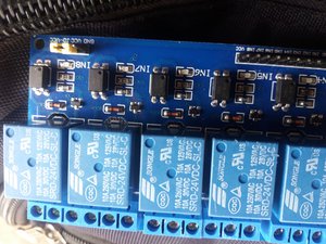

Сообщение nkp »
20180912_080312.jpg (3350 просмотров) <a class='original' href='./download/file.php?id=147452&mode=view' target=_blank>Загрузить оригинал (3.96 МБ)</a>
такая платка - 8 реле 24v очень даже бюджетная...
но в исполнении для ардуины вроде как не подходит для пользования с (например) mesa 5i24
нет ли оптопары ,а-ля pc817,только с "перевернытым" диодом на входе ? ;)
мож кто как то "по другому" юзает подобные платы

http://wiki.sunfounder.cc/index.php?tit ... lay_Module
Вот схема.
Можно сигналы инвертировать с платы управления активный 0.Если это не реально, порезать дорожки к оптронам и переделать управление под активные +5.
Прошу ногами не пинать, знаю,что криво :relsa: Можно оптроны выпаять и запаять с обратной стороны платы, перевернуть все светодиоды по входам. Подать на большой гребенке на Vcc -GND и получить активный уровень +5 в. Не забыв перемычку снять на маленькой гребенке и запитав реле от источника питания. :ura:
Re: плата 8 реле
Выпаять оптроны, на их место в отверстия 2 и 3 запаять резисторы 10кОм - будет работать от подачи на вход +12..24В. Или просто перемычку, тогда от +5В.

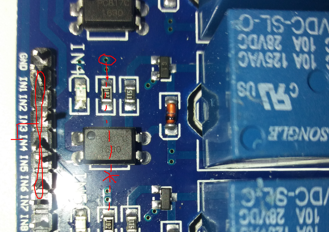

Re: плата 8 реле
Сообщение nkp »
пару плат сделал с перемычками вместо оптопары...
а пару плат - не выпаивая оптопару и лед:
Выделение_115.png (3139 просмотров) <a class='original' href='./download/file.php?id=147812&mode=view' target=_blank>Загрузить оригинал (1.41 МБ)</a>
перерезаем дорожку на нижней стороне платы (стилизованый пунктир на скрине)),
сверлим 8 отверстий ,подпаиваемся к резистору .
входы закорачиваем ...
если сверлить отверстие около 2мм ,то это (вроде) одновременно перережет дорожку...
мне показался этот вариант быстрей и светодиод сигнальный перепаивать(выпаивать ) не нужно...

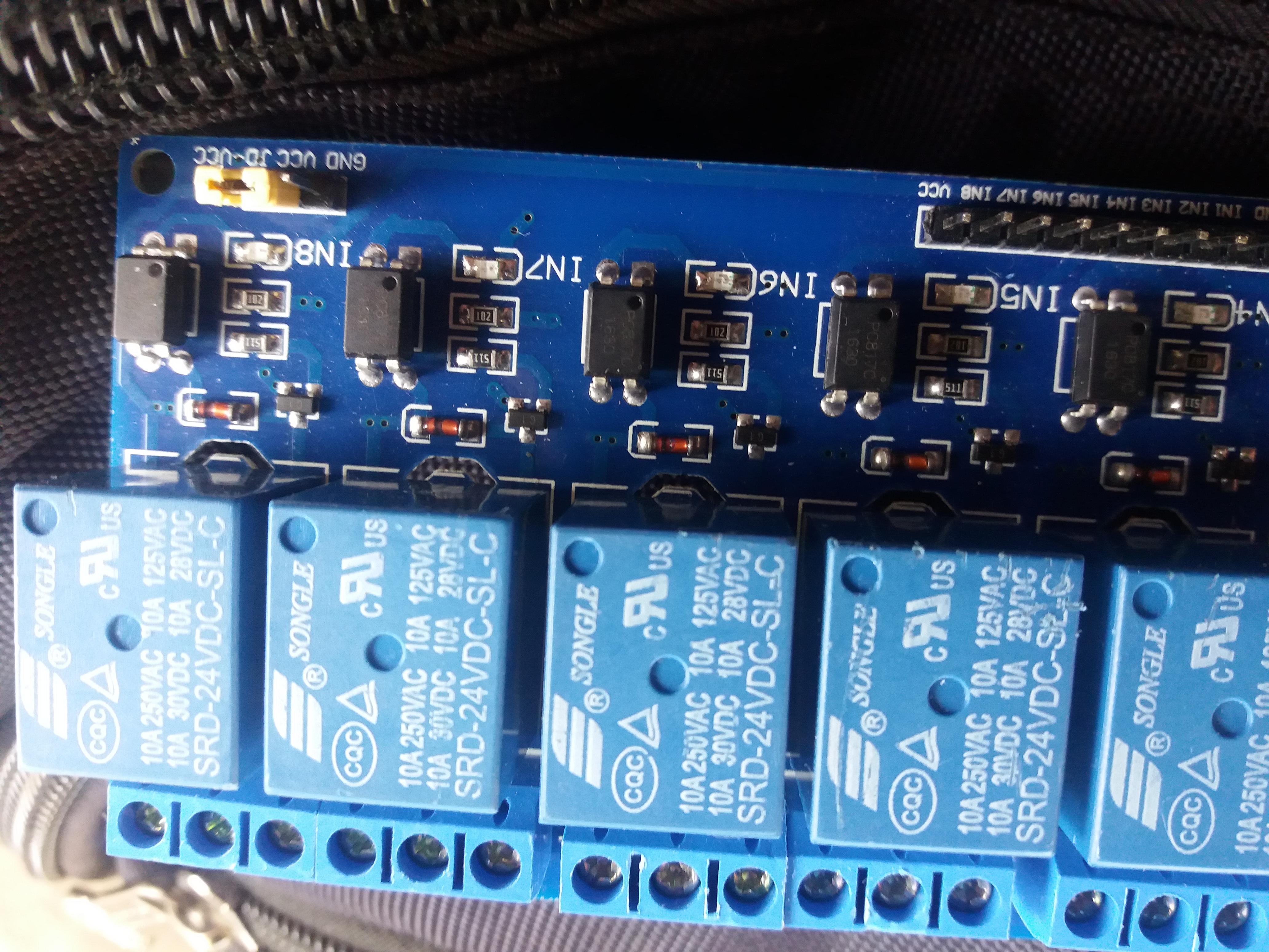

https://ru.aliexpress.com/item/2pcs-8-R ... Title=true
вроде у этих плат уровень на управлении выбирается джампами
