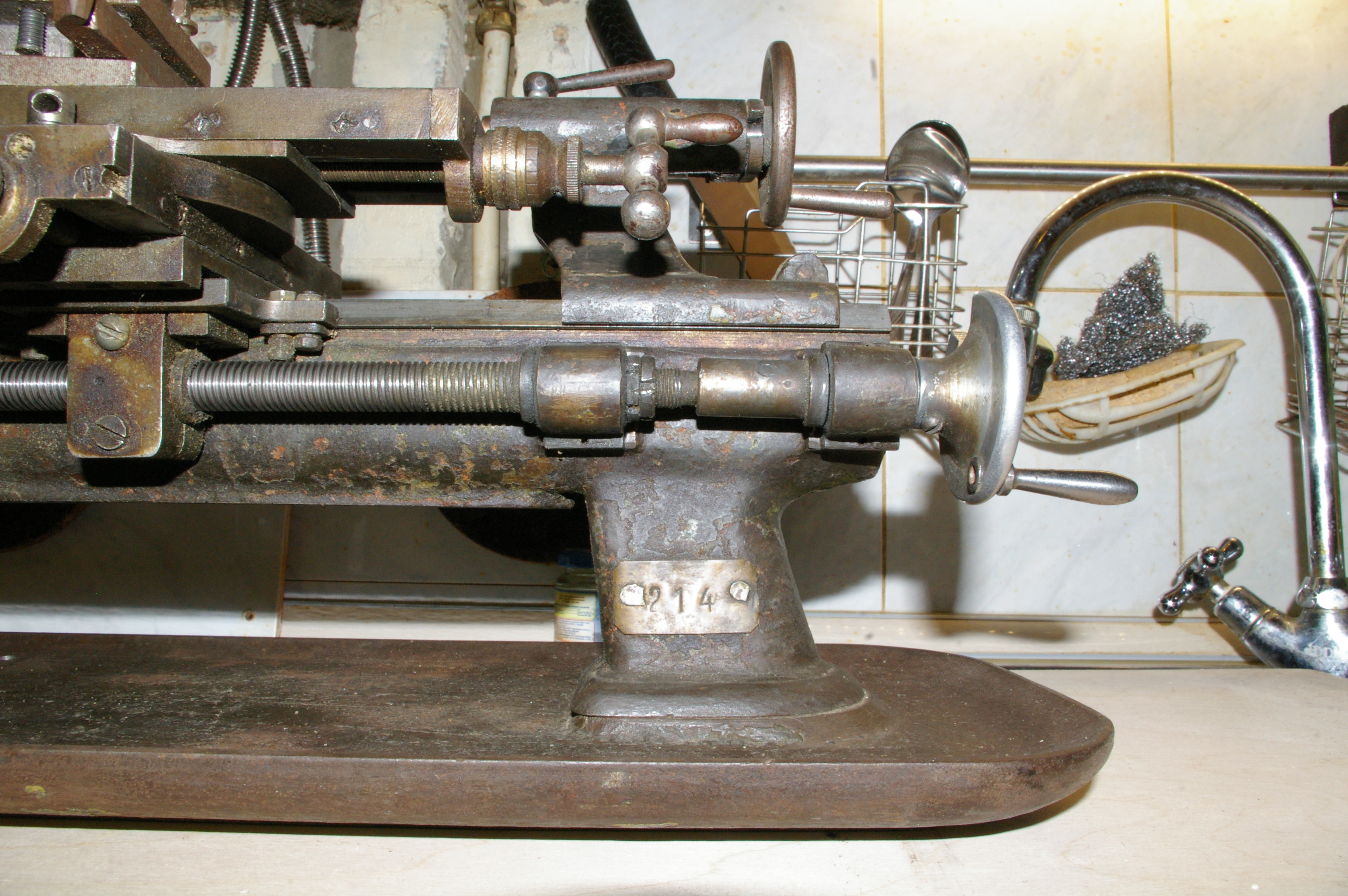

Я на некоторое время выпадаю из общего процесса, внезапно стал обладателям такого чуда техники.
Шёл мимо и не смог устоять перед приобретением :)
