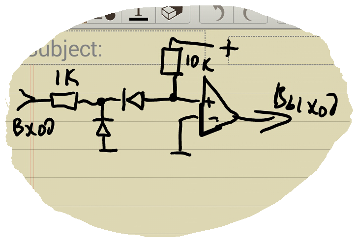

У тебя малый размах.около 1.5вольт
Около 1.5 вольта.
5-1.5 = 4.5 а это лог. Еденица.

По схеме R12 поставь на 10ком

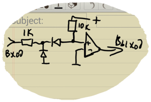

Попробовать так можно
Screenshot_2018-07-31-22-48-31.png (3146 просмотров) <a class='original' href='./download/file.php?id=143716&mode=view' target=_blank>Загрузить оригинал (180.45 КБ)</a>

raddd писал(а):По схеме R12 поставь на 10ком
Леша привет!
Попробовал сделать как ты советуешь (изменить с 1к на 10к), не помогло.

Снимите осциллограммы непосредственно на выходах ОУ.
Резисторы, которые стоят с выходов ОУ на входы LPT, уменьшите раз в десять.
Вернул обратно на 1кОм, с ним работает все более корректно.
Сергей Саныч писал(а):Снимите осциллограммы непосредственно на выходах ОУ.
Саныч, измерил напряжение на выходах ОУ, все четко (при вращение есть логическая 1(4.5В) и 0 (0В))
Как только подключаю ЛПТ к ПК о логических уровнях можно сразу забыть.
Все таки советуете поставить токо ограничивающие резисторы по 47 Ом?

Запустился) Сергей Саныч спасибо за наводку.
Поставил сопротивление на выходах А и B по меньше и мач стал отсчитывать мои вращения.
Значит буду продолжать.
