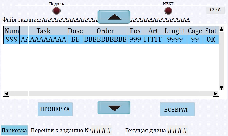

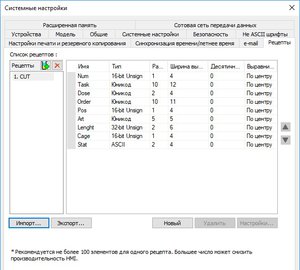

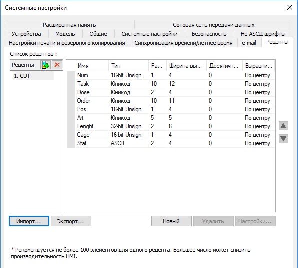

2. Сам процесс считывания с накопителя в панель производится при помощи опять же встроенного
файлового браузера. Данные хранятся в виде рецептов. Сначала создается шаблон рецепта, в котором
определяются количество столбцов, по каждому столбцу прописывается тип и длина содержимого.
Рецепт.jpg (2646 просмотров) <a class='original' href='./download/file.php?id=141737&mode=view' target=_blank>Загрузить оригинал (85.05 КБ)</a>
На экране отображается так - заполнена одна строка для примера
Вид рецепта на экране.jpg (2646 просмотров) <a class='original' href='./download/file.php?id=141738&mode=view' target=_blank>Загрузить оригинал (114.82 КБ)</a>
