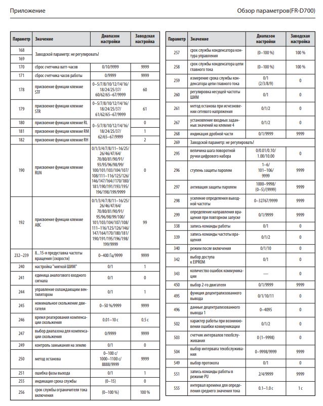

Добрый день. До сих пор мучаюсь со своим шпинделем. Толи настроить не могу правильно или после перемотки что то не так ! В общем проблема та же не могу больше 250В дать на шпиндель сразу перегруз. Срабатывает защита Е.ГНГ. Но теперь у меня ощущение что не выдаёт шпиндель 18тыс оборотов. По ощущению 16тыс. И ещё заявлено наминально 8А, а по факту 5.7А это нормально ?
Re: Частотник FR-D740-080-EC Нужна помощь в настройке
Частотник случаем не в векторном режиме?
В векторном режиме всего 120гц
Mishagz
Сообщения: 30
Зарегистрирован: 29 сен 2016, 15:43
Настоящее имя: Misha
Сообщение Mishagz »
nik1 писал(а):Частотник случаем не в векторном режиме?
Здравствуйте, нет на дисплее горит 300гц потребление около 6А напряжение 240-250В!
Стали очень быстро изнашиваться фрезы по ощущению недостаточная скорость шпинделя! Шпиндель нагревается до 40 Градусов (но это проблема из за подшипников береборщил смазки).

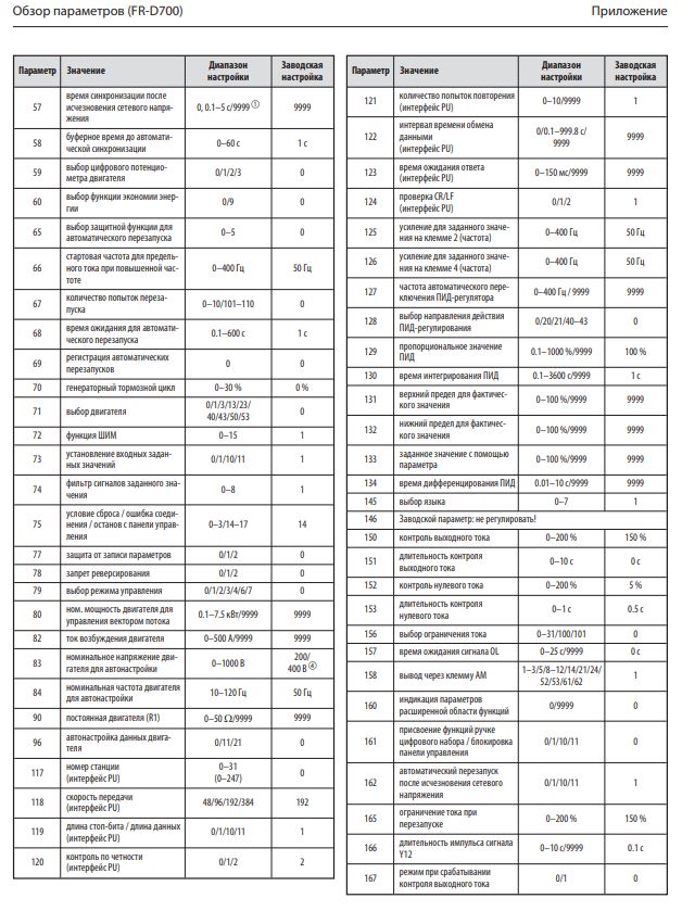

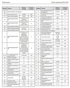

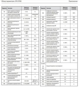

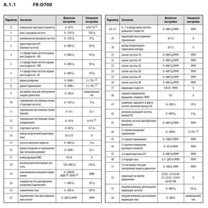

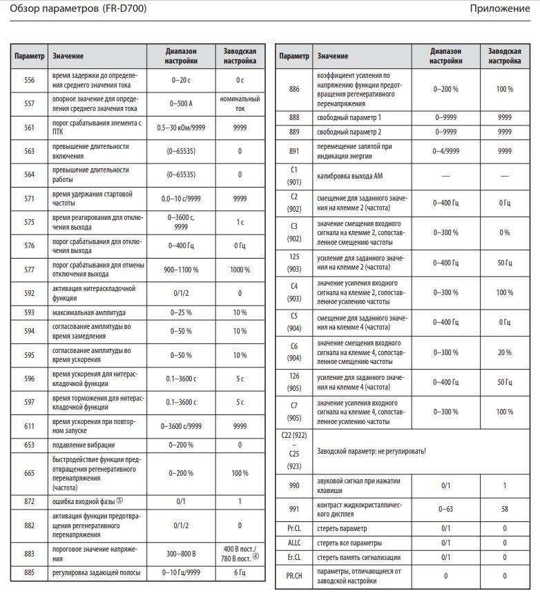

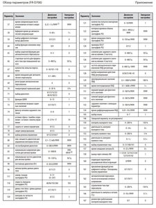

Сейчас вот такие настройки:
Pr 3   300 Hz
Pr18  300 Hz
Pr19  250V (если выставить больше то частотник выдает ошибку при запуске Е.ГНГ )
Pr 20 300Hz
Pr 72  15
Pr 80   default !!! обязательно
Pr 125 300
Pr 160 0 для отображения скрытых настроек
В частотнике очень много настроек уже очень долго пытаюсь со всем разобраться но что то не выходит!
Может есть еще какие нибудь важные настройки?
