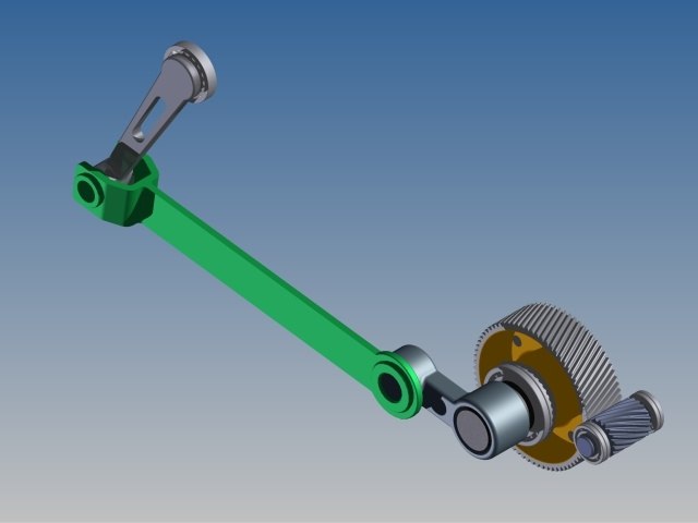

Вот я просто уверен, что детям лишь бы двигалось, а по какому закону и от какого до какого упора оно движется плевать. И не только детям.. Поэтому рычаг на ШД + шатун + более длинный рычаг на оси мотыля. Двигатель крутится в одну и ту же сторону, а мотыль мотыляется.

lkbyysq писал(а):Вот я просто уверен, что детям лишь бы двигалось, а по какому закону и от какого до какого упора оно движется плевать. И не только детям.. Поэтому рычаг на ШД + шатун + более длинный рычаг на оси мотыля. Двигатель крутится в одну и ту же сторону, а мотыль мотыляется.
только в шатун пружину надо (или вообще пружину плотнонамотаную вместо шатуна) чтобы при ударе о упор на двигатель нагрузку снять.
120градусов какраз потянет . моторчик с редуктором типа такого https://www.aliexpress.com/item/Bringsm ... 3c00D7FCxZ

Нам тоже вчера мысль в голову пришла, что на такой скорости не увидеть траекторию движение мотыля. Теперь про шатун. Мало места, и очень плоский должен быть двигатель (ширина внутри кожуха 41мм). Вот был вариант.
Шатун.jpg (2940 просмотров) <a class='original' href='./download/file.php?id=140239&mode=view' target=_blank>Загрузить оригинал (22.75 КБ)</a>

SergAG писал(а):Да, видел его. Единственное, что влазит по конструктиву. Но максималка 210, маловато.
достаточно поднять напругу и будет больше. он же не работает 24/7*365
и ведомый кривошип покороче надо то что на рендере.

SergAG писал(а):Теперь про шатун. Мало места, и очень плоский должен быть двигатель (ширина внутри кожуха 41мм)
Поставьте двигатель осью не вбок, а вверх/вниз.

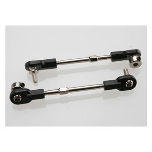

Шаровый наконечник тяги в помощь.

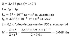

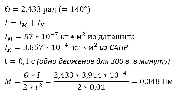

Это расчет необходимого момента (наверняка что-то подобное используется в станках, может кто проверит):
me7DtFiI9_M.jpg (2886 просмотров) <a class='original' href='./download/file.php?id=140304&mode=view' target=_blank>Загрузить оригинал (38.09 КБ)</a>

Re: Помогите решить задачу быстрого знако-переменного вращен
ASG писал(а):Если управление в итоге обгонит двигатель, что произойдет?
Пропуск шагов. Для такого применения не страшно. Для драйвера тоже. Но успеет ли ШД потом разогнаться после реверса при таких скоростных запросах (300 ходов туда-сюда в минуту) - вопрос отдельный.
