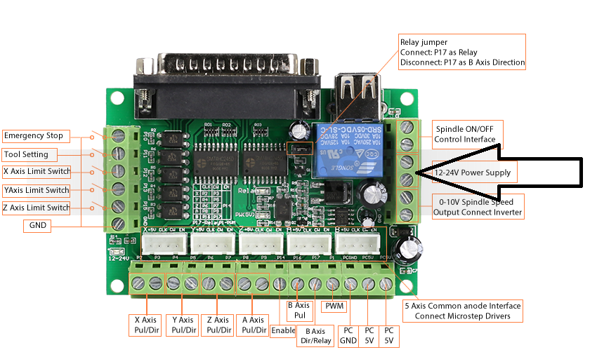

Для чего нужно питание 12-24 В на плату опторазвязки? И нормально подавать питание в 12,5 В и 0,8 А?

конкоетно в этой плате, для питания оптронов концевиков (входов) и выхода 0-10вольт.

Jlexa писал(а):Для чего нужно питание 12-24 В на плату опторазвязки? И нормально подавать питание в 12,5 В и 0,8 А?
Отдельное питание для работы оптронов опторазвязки. 12.5 попадает в диапазон 12-24 ? ;)
