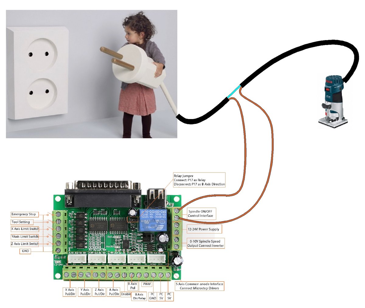

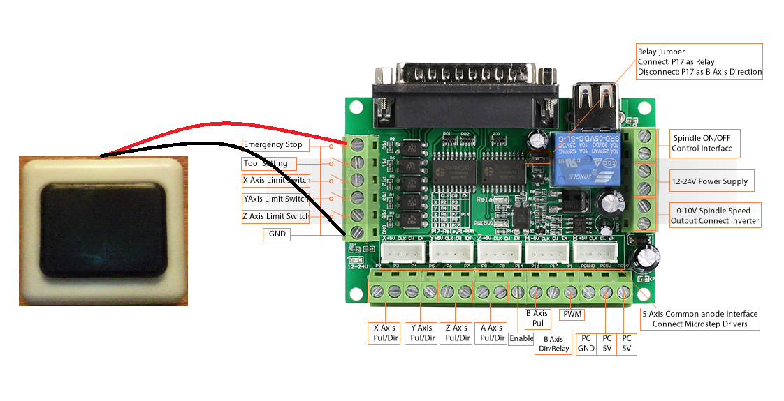

Добрый вечер! подключил фрезер через плату, как подключаю питание реле срабатывает и фрезер работает, как это исправить? заранее спасибо. и вопрос про кнопку Estop, поставил обычный дверной звонок, ну я так понял она на замыкание срабатывает, тоже не фурычит(

Jlexa писал(а):как подключаю питание реле срабатывает и фрезер работает
А плата при этом подключена к компу ?
Jlexa писал(а):поставил обычный дверной звонок,
А где вы ожидаете результата ? В каком софте ? В Мач3 или linuxCnc ?
п.с. На указанной вами плате вообще нет tb6600...

да к компу подключена, по идеи релюха должна срабатывать при команде с Mach3

Релюха должна сработать если на соответствующем выводе ЛПТ порта будет сигнал. Проверьте настройки мач3. Может у вас сигнал никуда и не пропадает.

Jlexa писал(а):подключаю питание реле срабатывает
Это норма.
Подавать питание на плату надо после запуска мач3. И выключать питание до закрытия мач3.

Понял, Спасибо огромное, а с кнопкой аварийного отключения не подскажите?

Jlexa писал(а):а с кнопкой аварийного отключения не подскажите?
Попробуй на другой пин. У меня тоже 10 пин не работает, наверное брак у нас с одной партии.

Печально( думал концевики потом подключить, я так понял кинуть на P12 P13 P15? и последний вопрос при подключении к драйверу (Enabled) моторы стоят в удержании и не реагируют на команды

На другие пины кинул, в настройках пины прописал, аналогично не работает Estop(

Jlexa писал(а):На другие пины кинул, в настройках пины прописал, аналогично не работает Estop(
Для правильной работы платы необходимо подключить оба питания. 12-24В и 5В. Иначе входящие сигналы не будут работать.
NikolayUa24 писал(а): У меня тоже 10 пин не работает, наверное брак у нас с одной партии.
Вариантов может быть масса, и брак, тем более "партии" - на самом последнем месте. Эти платы делают все кому не лень. А вот спаленный порт Lpt - это причина более правдоподобная.

Enot_1 писал(а):А вот спаленный порт Lpt - это причина более правдоподобная.
С портом все в норме. А на плате 10 пин не работает, ну и фиг с ним мне то нужен один 11 на Probe.
