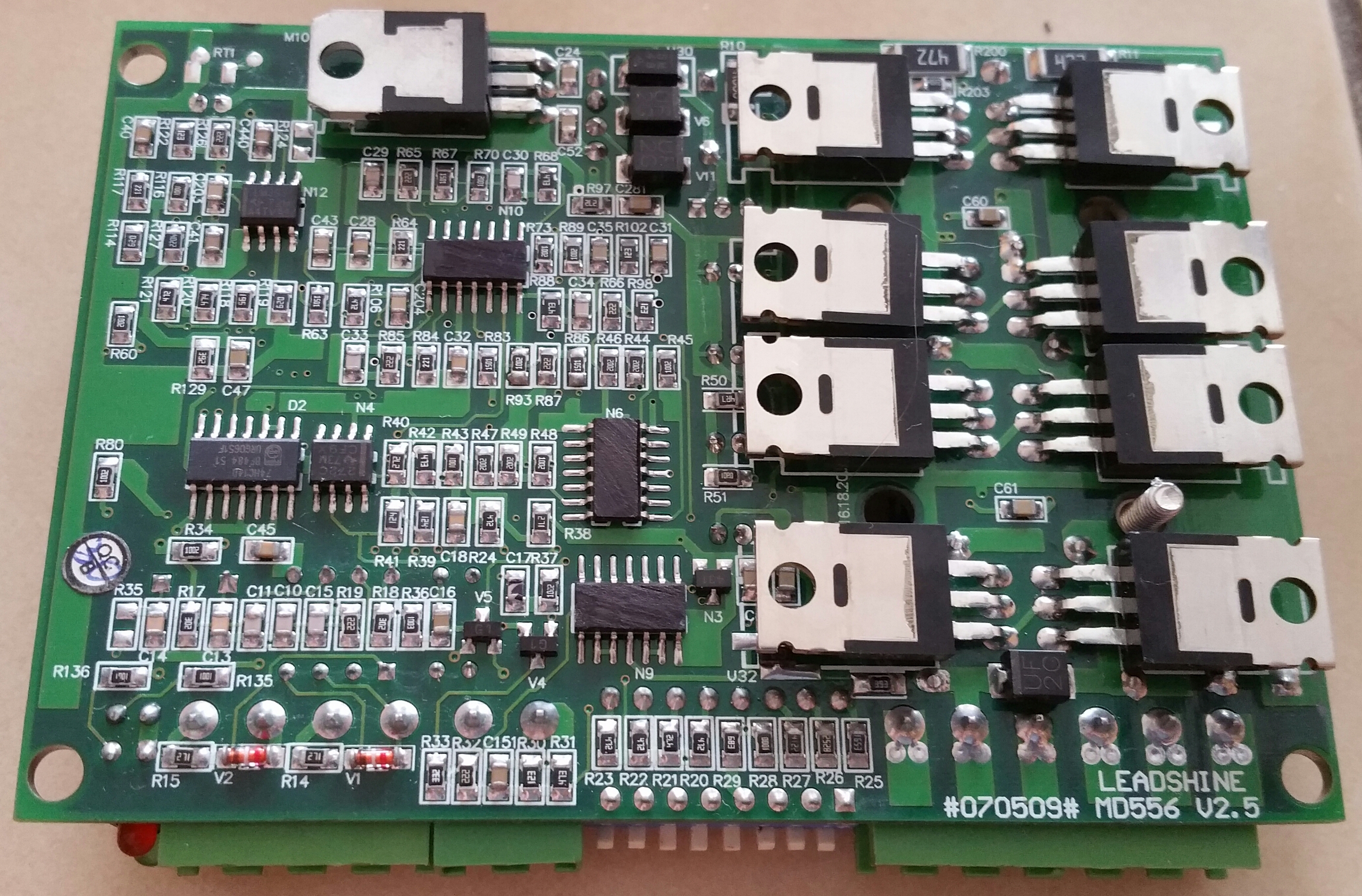

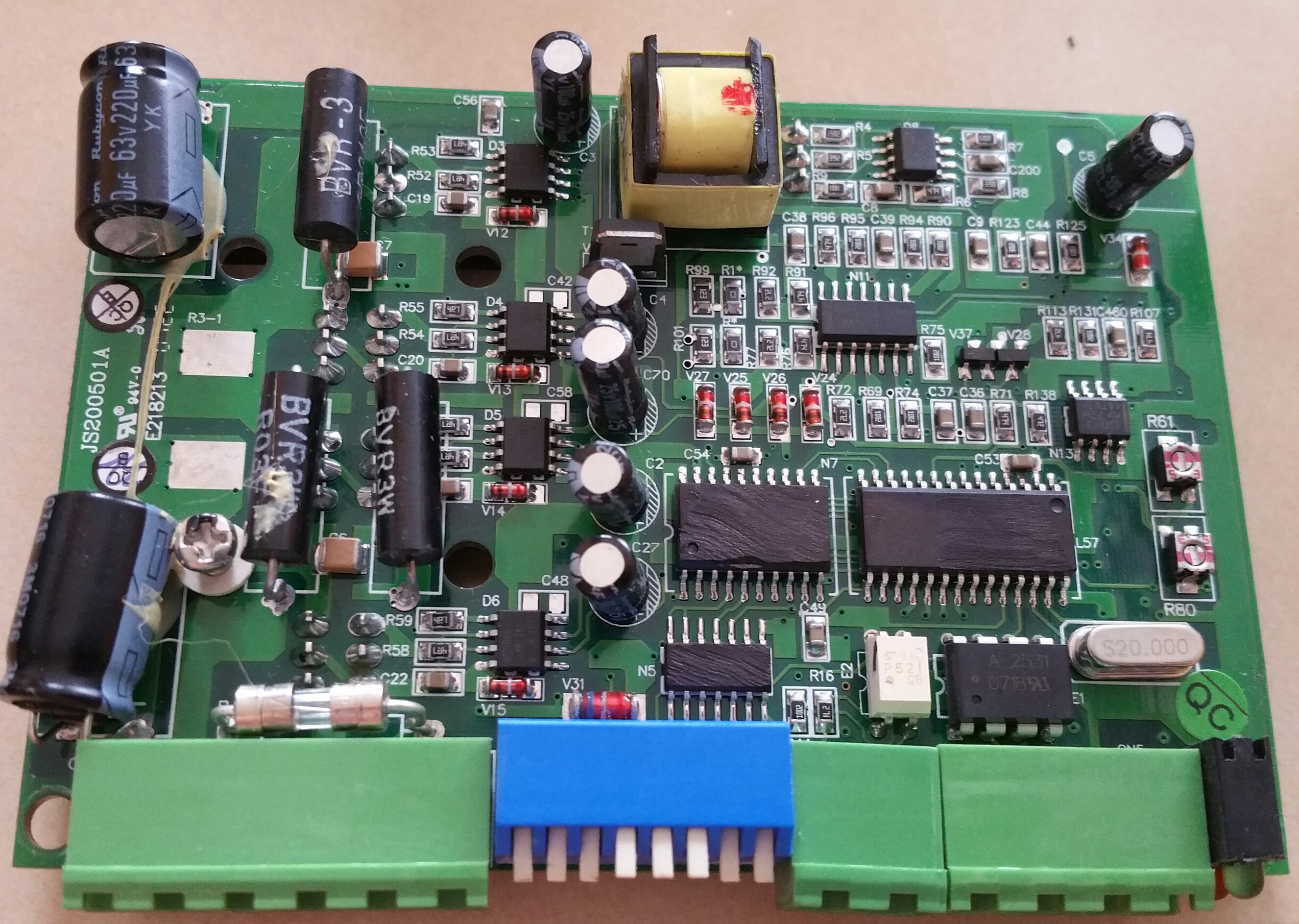

Последнее время достаточно часто случалась ситуация, ктогда драйвер одной из осей начинал себя вести не нормально.
При движении мотор мог остановиться, как будто произошел срыв, даже на небольшой скорости. После этого часто менял направление на противоположное - тоесть просто двигался в противоположном направлении. Пологала только "перезагрузка" питанием.
Есть идея в чем может быть проблема ?
Сначала я подозревал плохой контакт/перелом кабеля, однако после замены на новый драйвер, мотор работает исправно.
Визуальный обзор пациента ничего не показал. Драйвер достаточно старый - был куплен около 6 лет назад.

проверять мосфеты и их драйверы. Лучше осциллографом и под нагрузкой, на полном шаге.

я так понимаю, если был битый мосфет, то оно бы глючило вседа ?
проблема проявляется лишь иногда. может ли дело быть в плохом котнакте ? готов разогреть духовку :hehehe:
смотрю на этот аналоговый ад и понимаю что наверное дохлый номер что-то там искать (с моим то познаниями).

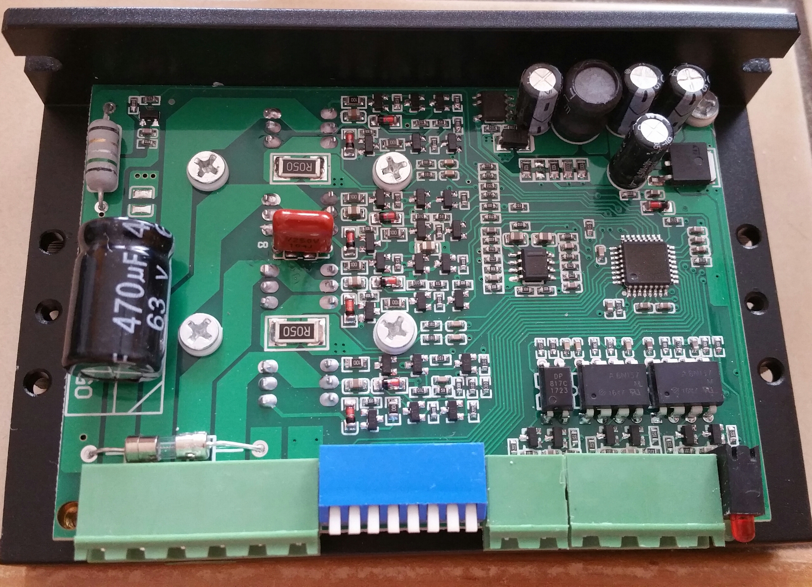

ради интереса сфотал новый драйвер - прогресс на лицо что касается простоты. да и по работе он намного лучше (мотор на низах практически не слышно)

Алексс писал(а):смотрю на этот аналоговый ад и понимаю что наверное дохлый номер что-то там искать (с моим то познаниями).
Так смотрите на цифровой ад до драйверов мосфетов ;) Там всё проще и понятней...
Про залипание - проверьте оптроны на предмет их живого состояния! Бывает что "среда" мутнеет и оптрон начинает "глючить".

Алексс писал(а):мне бы пальцем показать
Чёрная 8-ногая "микросхема" рядом с кварцем(A2531). Но да - без осцила или примитивного логического пробника делать внутрях нечего.

Оптроны имеют свойсто деградировать... до 50% за 10 лет.. об этом сказано во многих ДШ..
У меня тоже был сбой, но с 542м.. там деградировал линейный стабилизатор +5 (1117 серия, в ТО-92 корпусе), дефект нашёл случайно.. уже после заказа драйвера.. "отзванивал" и сравнивал с исправных.. татально всё подряд.. сначала на предмет падения напряжение в режиме прозвонки, потом уже по карте напряжений... +5В было засажено до +3,5.. я его чуть пошевелил.. и появились +5В.. пропаял всё что не понравилось при осмотре под микроскопом.. а потом заменил 1117 стабилизец..

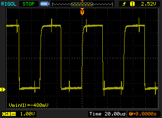

Алексс писал(а):осциллограф есть. Что смотреть? Искажение сигнала после оптопары?
Хотя-бы наличие сигнала вообще! И потом - его соответсвие с ТТЛ-ом(уровни нуля и единицы).

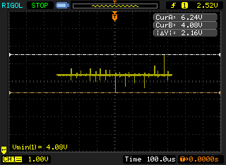

сигнал после оптопары присутствует, форма соответствует
однако по внутреннему питанию не все гладко, как мне кажется
эти же пики видны и на предыдущей картинке.
может сглаживающие кондеры поменять на поновее/побольше ?

Сигнал "ровный", по крайней мере я сравниваю с тем, что было на выходе у всех протестированных мной 817х и LTV-357.. имеющих задержку 10-14мс и растянутый ниспадающий фронт.. особая печаль начиналась от 20кГц..(хотя для ускорения 200 и скорости 2000 для 2418 - этого должно хватить.. но пока на практике не проверял, неизвестно как поведут себя драйвера 8825 и 4988 получив на вход такие растянутые фронты..)

iMaks-RS писал(а):"иголки" могут быть и от внешних наводок.. от CCFL ламп или светодиодных драйверов
ничего такого в лабе нет - только аналоговый теплый свет :)
да сигналы из других источников без иголок. думаю это косяк внутреннего источника 5в.
UAVpilot писал(а):сравнивай форму сигналов на выходе (на обмотках) и на затворах мосфетов у обоих полумостов
вот это задачка. на том сигнале осциллограф то синхронизируется с трудом, мне там куда... главное чтобы рука не дрогнула и я щупом не замкнул чего лишнего, что уже случалось не раз :freak:
Re: Нестабильная работа драйвера MD556
Алексс писал(а):да сигналы из других источников без иголок. думаю это косяк внутреннего источника 5в.
Это скорее всего банально переключения соседнего полумоста... Попробуй снять осциллограммы не с крокодилом на щупе, а с пружинкой, они в комплекте должны были идти к щупам. Можешь очень удивиться разнице )
Но если ничего не поменяется - такие иглы электролиты не давят, это удел керамики и правильной разводки. Я не удивлюсь если на исправном драйвере картинка будет идентична, оно может изначально так спроектировано )

N1X писал(а):Попробуй снять осциллограммы не с крокодилом на щупе, а с пружинкой
снимал непосредственно иглой щупа.
Алексс писал(а):снимал непосредственно иглой щупа.
Это естественно, а земля при этом тоже иглой, или "хвостом-петлей" 4см на крокодиле? :D

а так хвост да, сантиметров 30. полагаю при отсутствии нагрузки и наводок быть не должно ?
Алексс писал(а):а так хвост да, сантиметров 30.
Попробуй ткнуться щупом в землю прямо около земляного крокодила. Или даже в сам крокодил.
Можно узнать много нового и интересного :)
