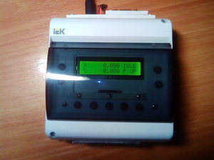

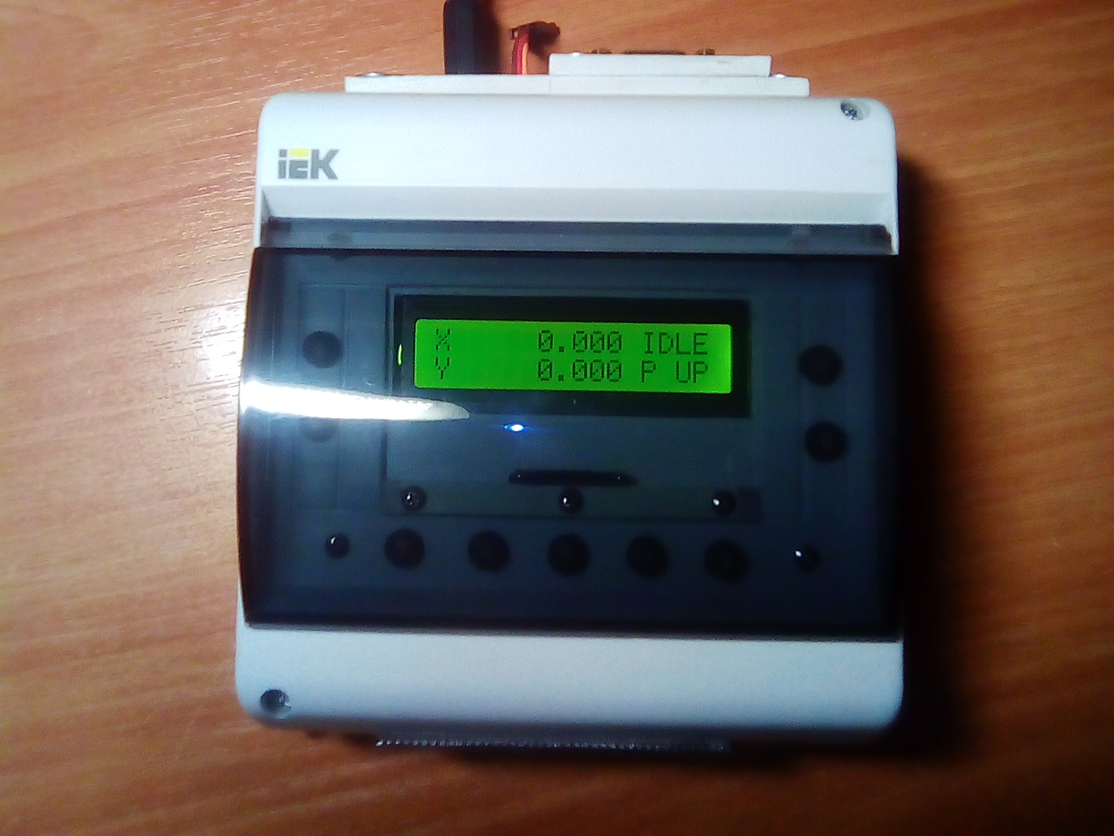

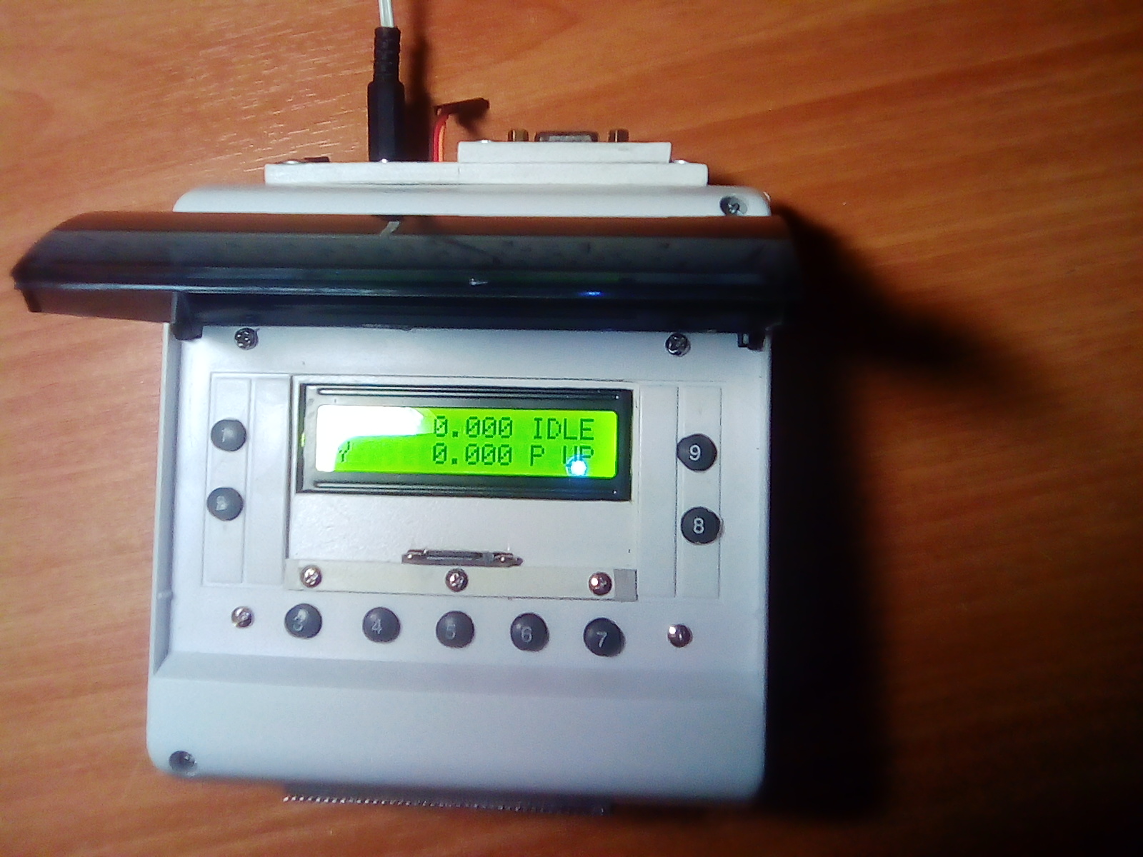

Так как руки у меня кривоваты,как вариант использовал такой вариант пульта
