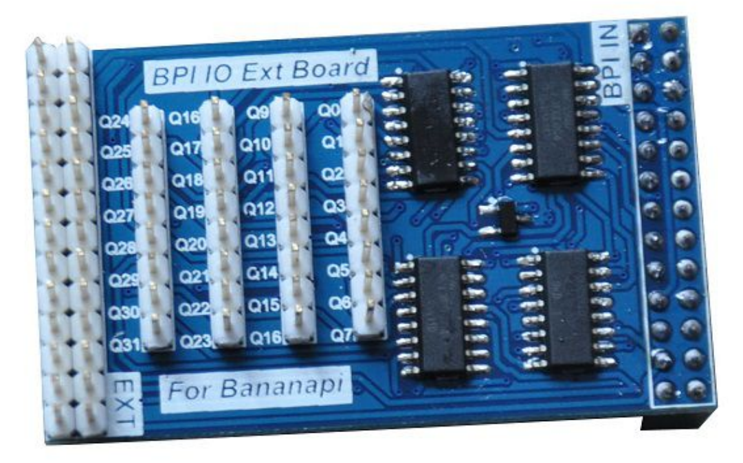

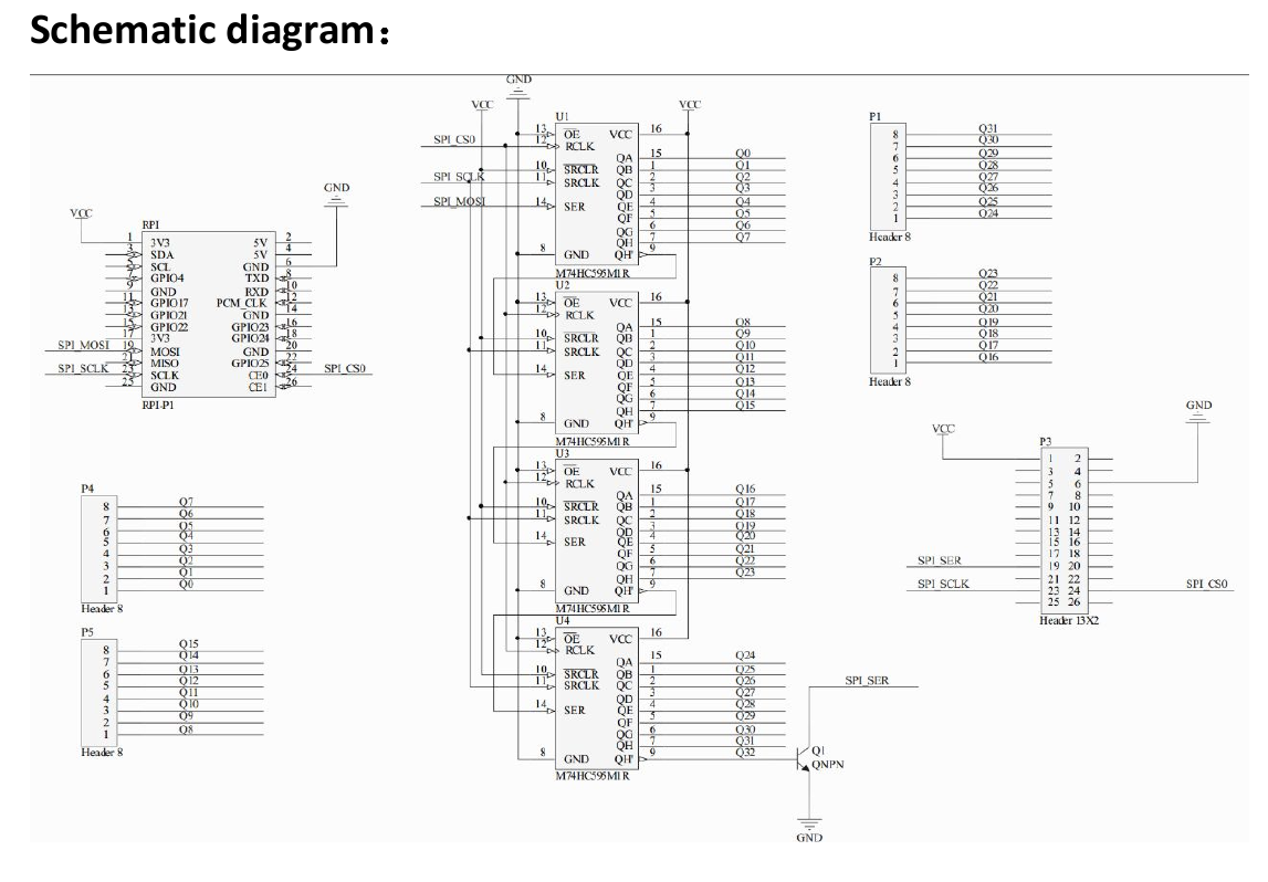

MX_Master писал(а): nevkon писал(а):
Возникла тут идея сделать пульт с подключением напрямую к GPIO портам. Вот думаю реально будет настроить используя только драйвер hal_gpio_h3?
Если есть достаточно свободных пинов и планируется простой пульт, то можно ;)
Можно подключить для этой цели, например:
BPI-EXTEND-MODULE.png (6328 просмотров) <a class='original' href='./download/file.php?id=133125&mode=view' target=_blank>Загрузить оригинал (813.66 КБ)</a>
BPI-EXTEND-Schema.png (6328 просмотров) <a class='original' href='./download/file.php?id=133126&mode=view' target=_blank>Загрузить оригинал (328.09 КБ)</a>
Описухи_к_EXT_MODULE.zip
(613.06 КБ) 347 скачиваний
https://ru.aliexpress.com/item/Infinity ... autifyAB=0
Или любой другой. На Али поиск "bpi extend"

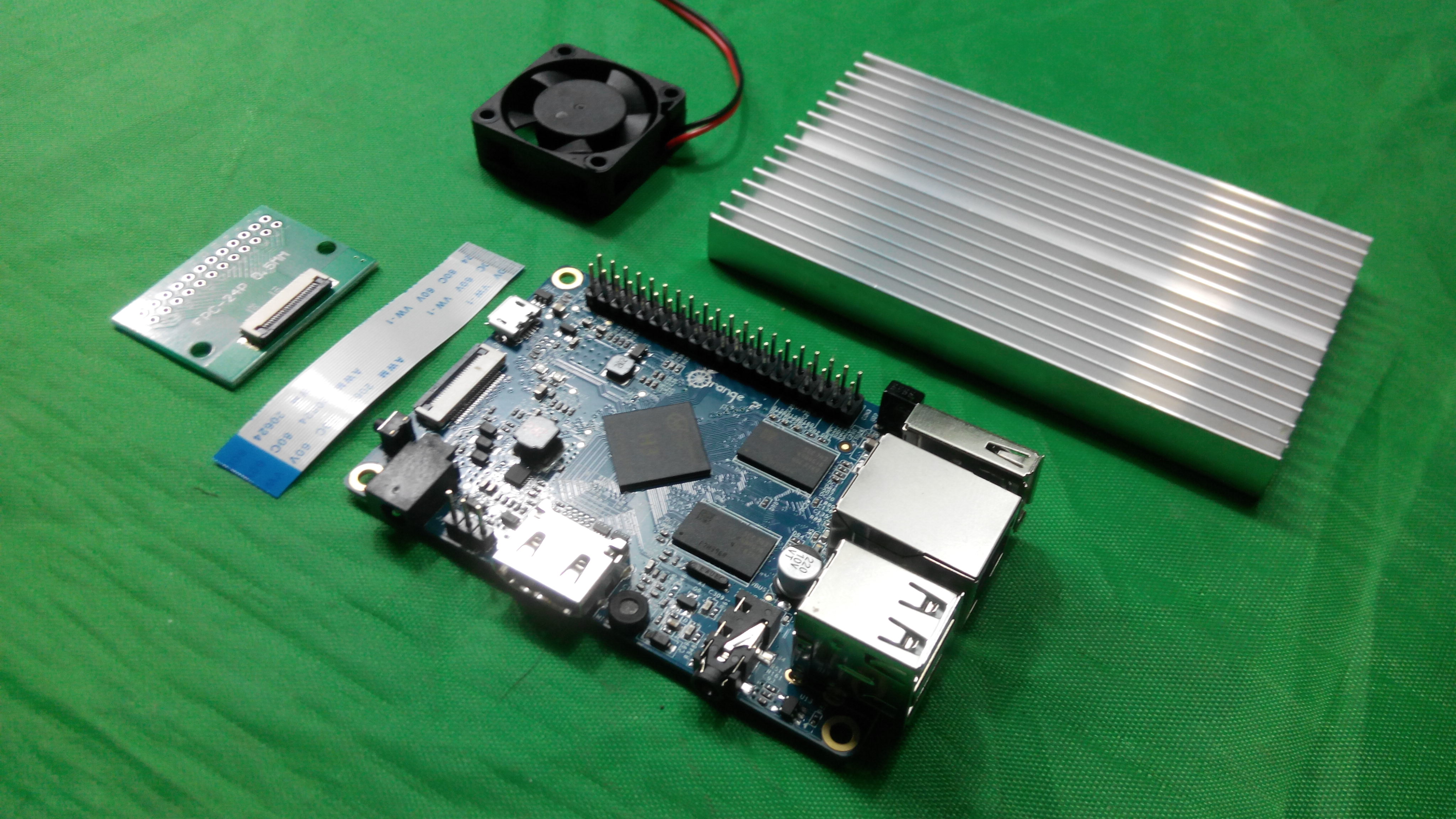

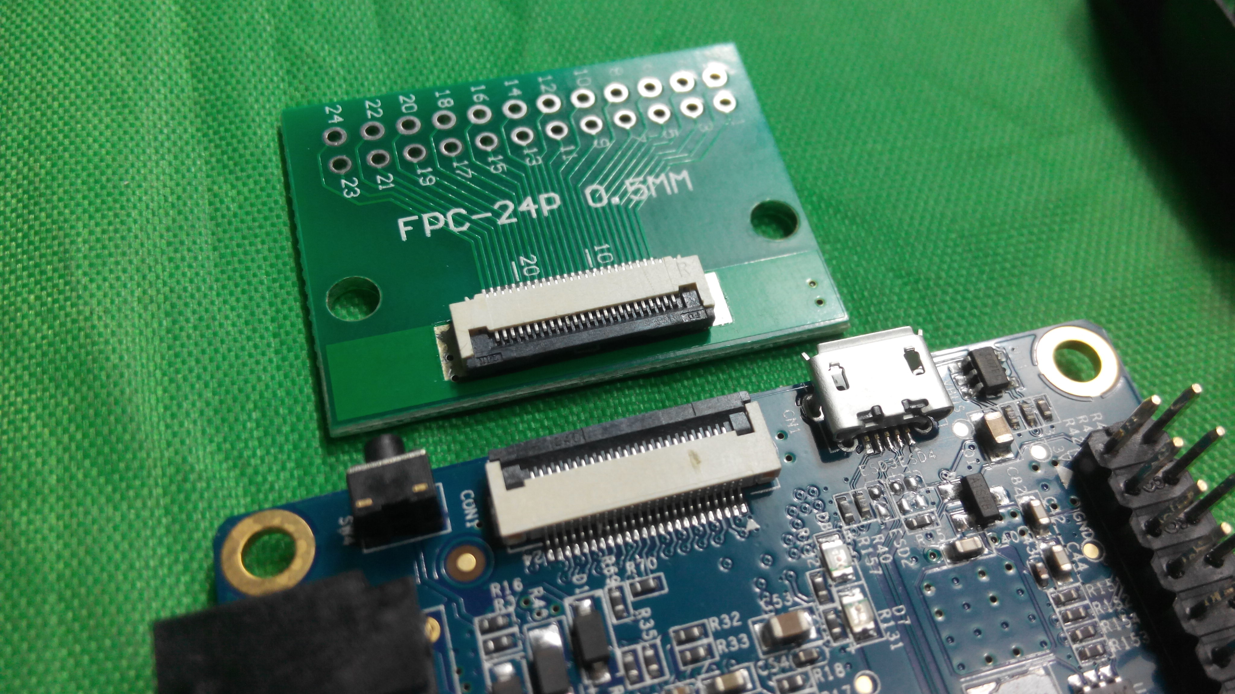

Новый комплект, наконец, в сборе. Скоро буду тестировать.
Заодно составлю распиновку разъёма камеры (24 пина).
PHOTO_20180320_192325.jpg (5513 просмотров) <a class='original' href='./download/file.php?id=135163&mode=view' target=_blank>Загрузить оригинал (1.25 МБ)</a>
PHOTO_20180320_192423.jpg (5513 просмотров) <a class='original' href='./download/file.php?id=135164&mode=view' target=_blank>Загрузить оригинал (1.31 МБ)</a>
Re: LinuxCNC + Orange Pi
MX_Master писал(а):Заодно составлю распиновку разъёма камеры (24 пина).
Не забывай, что плоские шлейфы бывают "прямые" и "обратные" - контакты на разных сторонах шлейфа и на одной. :)
У тебя "прямой".

Перебрался на PC? Радиатор еще пилить?
nevkon писал(а):Перебрался на PC? Радиатор еще пилить?
PC по итогу пойдёт на большой станок, One будет для тестов и в итоге может уйти на мелкий домашний станок.
Планирую поддерживать пока 2 платки One и PC. Образ SD карты для PC появится позже, вместе с прошивкой сопроцессора.
Радиатор - да, ща пойду отпилю.. (:
