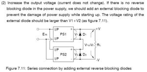

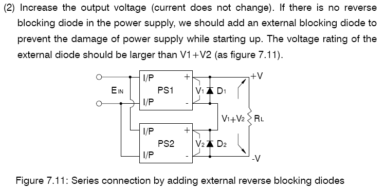

Lexx001 писал(а):как их соединить?
Meanwell.png (5316 просмотров) <a class='original' href='./download/file.php?id=134937&mode=view' target=_blank>Загрузить оригинал (14.57 КБ)</a>
))))))) вот для меня там ничего не понятно((( ладно поищу в нете инфу. а вот по поводу этого БП норм?

посмотрел как соединять 2 БП последовательно. обязательно ли добавлять два диода?

Lexx001 писал(а):обязательно ли добавлять два диода?
Я ставил Диод Шоттки 30CTQ100PBF
Lexx001 писал(а):при последовательном подключении БП увеличивается же только вольты? а Амперы остаются такие же? верно?
Да. Будет 72в 16.7a 1200вт
