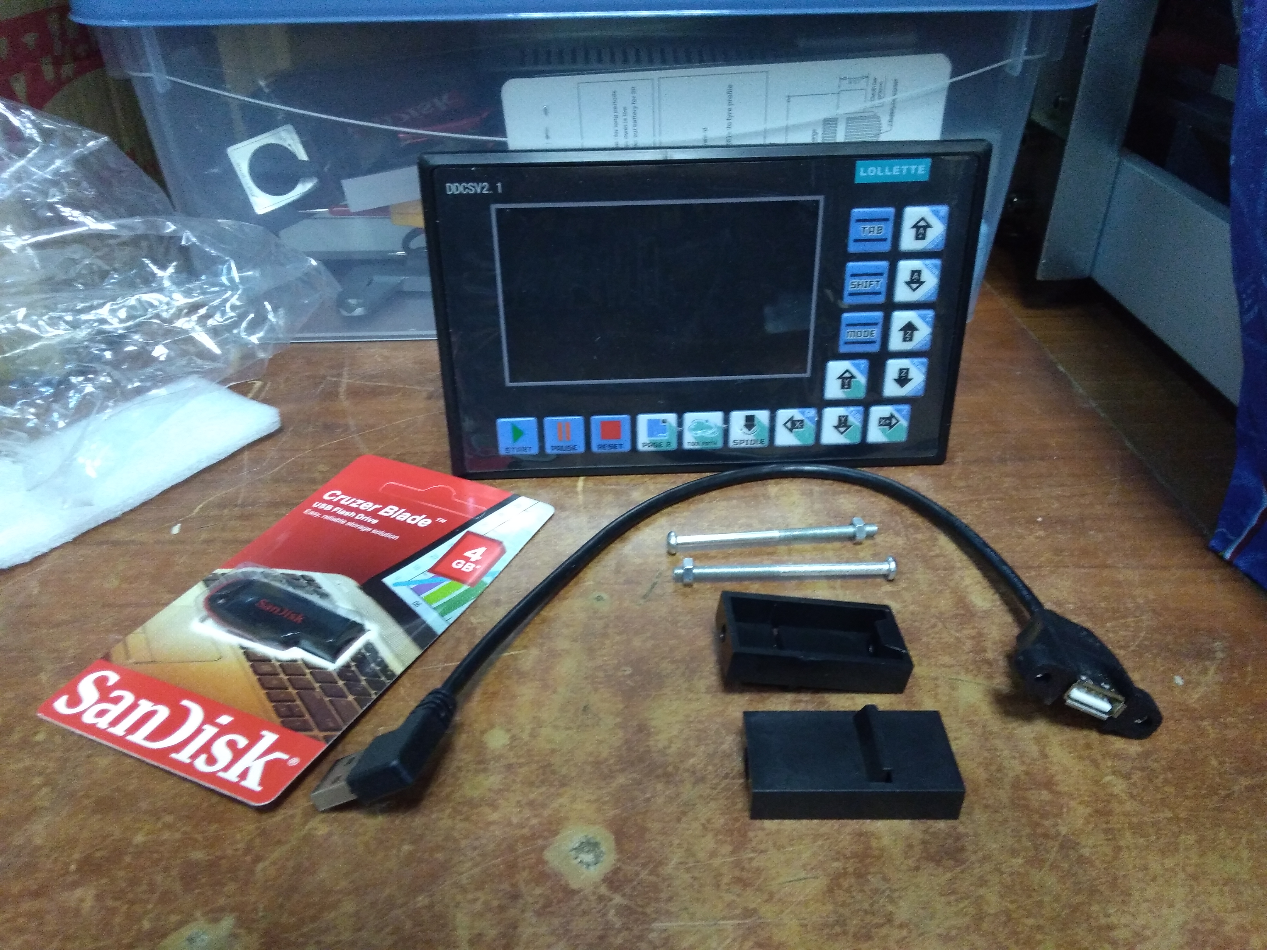

Внешний вид:
ddcsv2.1-5.jpg (5575 просмотров) <a class='original' href='./download/file.php?id=133514&mode=view' target=_blank>Загрузить оригинал (65.13 КБ)</a>

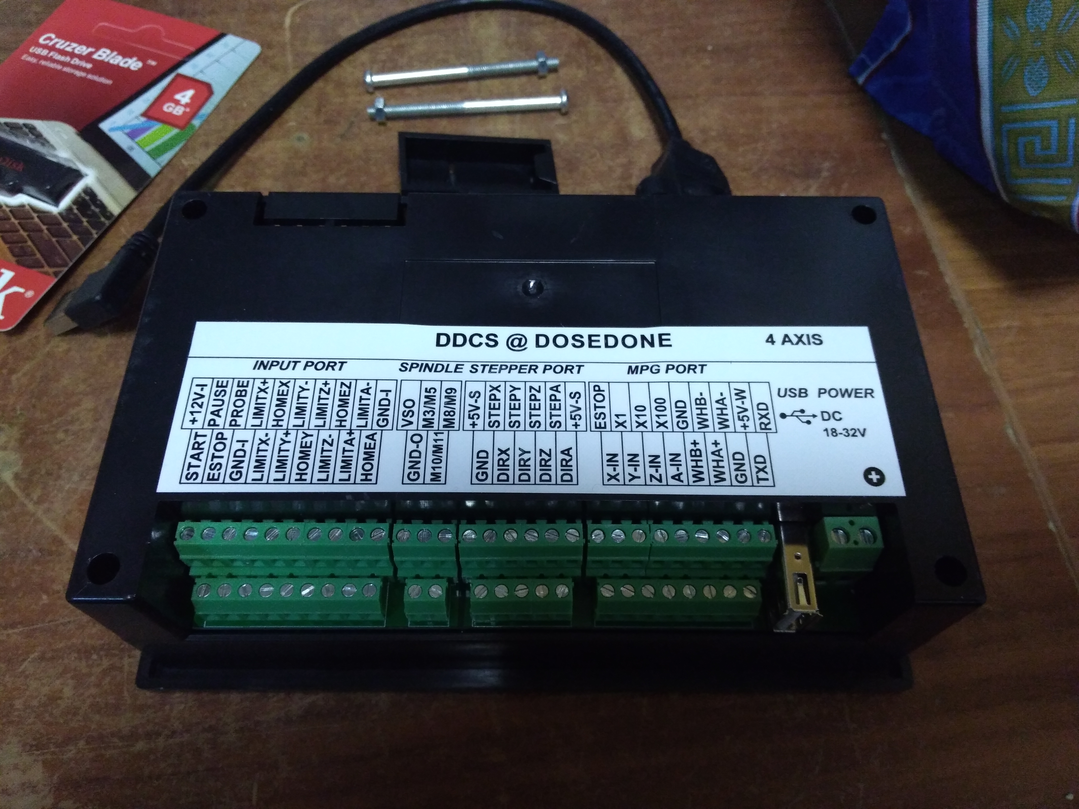

Контроллер 4-х осевой, имеет на борту ARM+FPGA, благодаря чему STEP до 500 кГц позволяет генерировать, поставляется сам контроллер, удлинитель USB, флешка на 4Гб, и прижимы к панели:
P_20180226_090504.jpg (5575 просмотров) <a class='original' href='./download/file.php?id=133515&mode=view' target=_blank>Загрузить оригинал (4.17 МБ)</a>

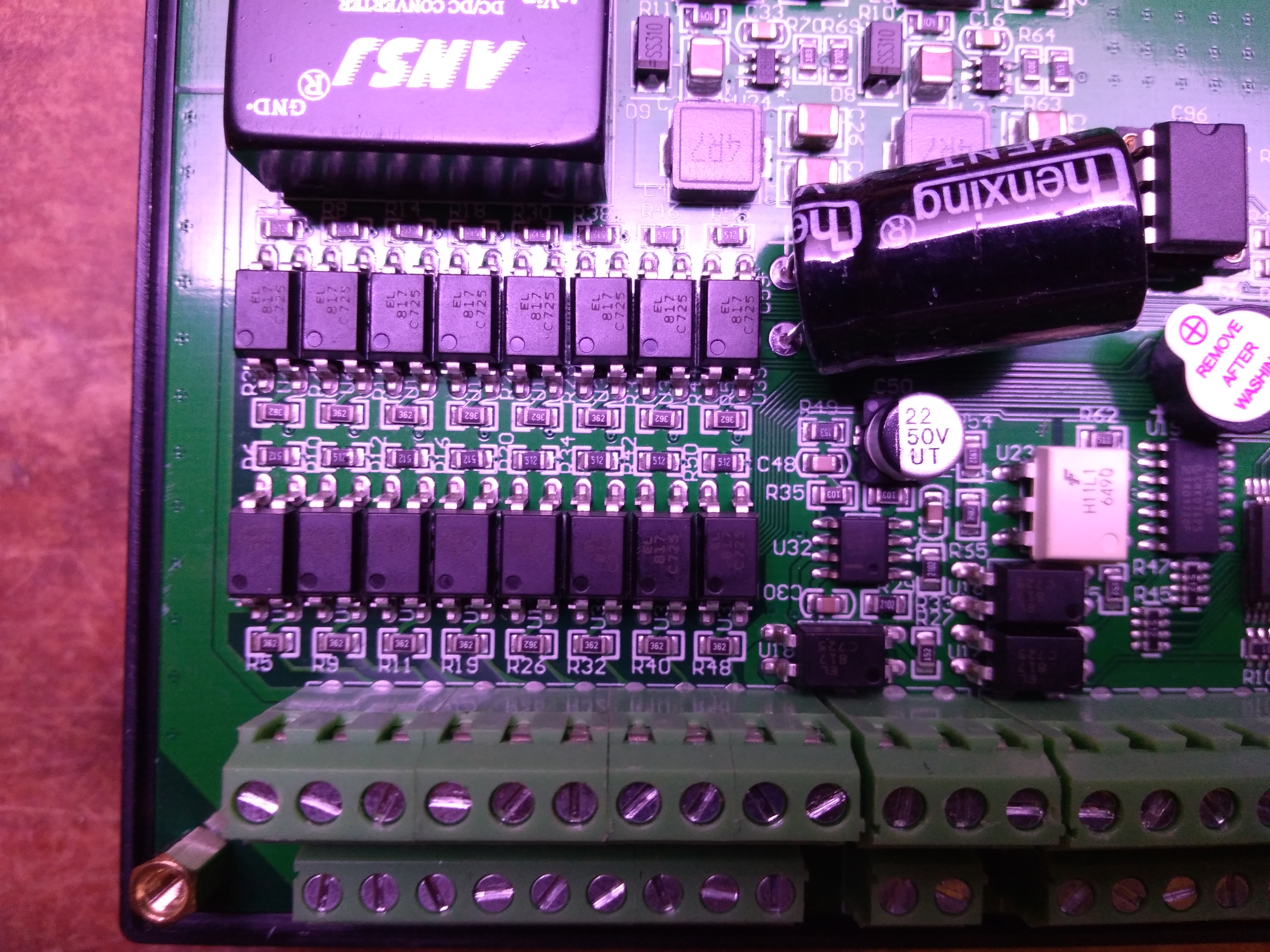

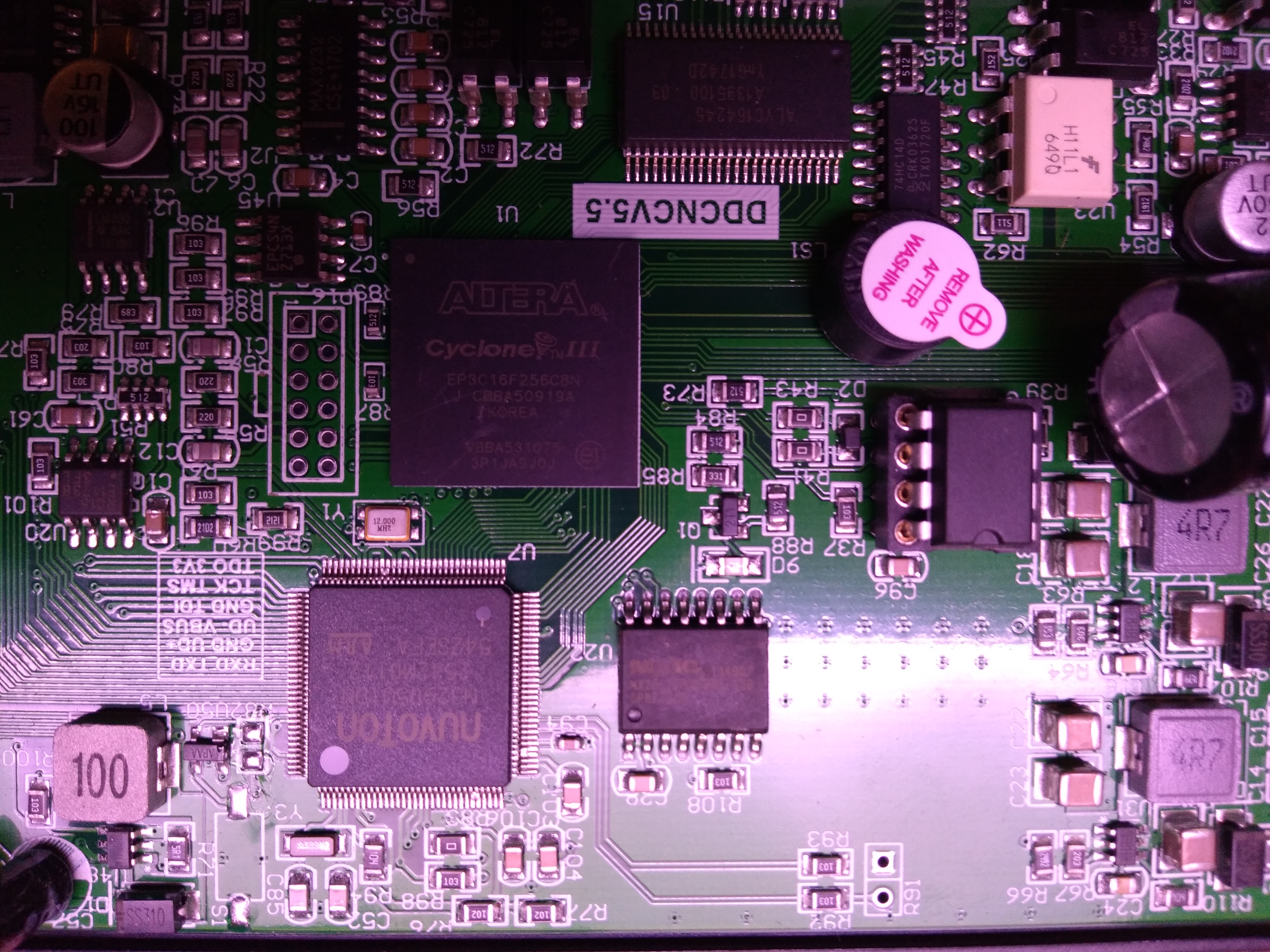

вот фотки внутренностей как просили:
P_20180226_090519.jpg (5575 просмотров) <a class='original' href='./download/file.php?id=133516&mode=view' target=_blank>Загрузить оригинал (3.66 МБ)</a>
P_20180227_080528.jpg (5575 просмотров) <a class='original' href='./download/file.php?id=133517&mode=view' target=_blank>Загрузить оригинал (4.88 МБ)</a>
все входы защищены оптронами:
P_20180227_080557.jpg (5575 просмотров) <a class='original' href='./download/file.php?id=133518&mode=view' target=_blank>Загрузить оригинал (4.25 МБ)</a>
