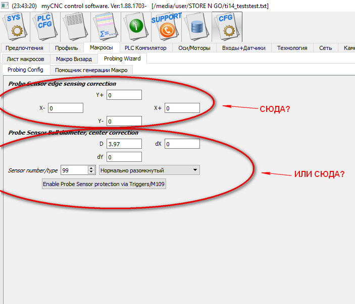

Запилил я себе кронштейн для датчика probe.
Соответственно, датчик несколько смещен от оси шпинделя.
Зажал подшипник в тиски, обкатал его индикатором. Обнулился.
Далее с помощью датчика нашел центр отверстия подшипника, получил данные, на сколько ось датчика смещена от оси шпинделя.
А дальше что с этими значениями делать? Куда их вставлять?
2018-02-18_234325.png (3359 просмотров) <a class='original' href='./download/file.php?id=132791&mode=view' target=_blank>Загрузить оригинал (67.46 КБ)</a>
Какой скрипт работает для поиска центра детали или центра отверстия с учетом смещения датчика от оси шпинделя?
т.е. я хочу как:
вставили датчик в кронштейн, нашли им центр отверстия и обнулились в нем по X-Y.
Или нашли центр еще чего-либо и обнулились в там. Т.е. после поиска центра нажимаем "ехать в ноль" и ось шпинделя переезжает в найденный центр.
Подскажите, как это сделать?
Re: Разбираемся в софте контроллеров mycnc
Это делается через меню несколько кареток, там нужно указать номер твоего инструмента-ЦИ
и там же можно забить смещение, но быстрее чем таблицу инструментов
У тебя фактически как у меня с лапой
в софте есть меню для калибровки , посмотри видео, где то с 5 минуты рассказываю по этой калибровке
http://www.cnc-club.ru/forum/viewtopic. ... 40#p406991
Umnik
Сообщения: 2344
Репутация: 2153
Настоящее имя: Георгий
Откуда: Калуга
Сообщение Umnik »
Спасибо, посмотрел.
т.е. я назначаю какой-то инструмент центроискателем, допустим, #20. Задаю его смещение относительно шпинделя.
Как контроллер узнает, что мы хотим воспользоваться датчиком?
Т.е. вызываем меню с процессами измерений, дальше меняем инструмент на #20? И тогда контроллер понимает, что надо работать с указанным смещением...
И ещё вопрос - у меня почему то не обнуляются координаты после поиска центра отверстия, как у тебя. На моём видео видно, что использую процедуру, с которой у тебя рабочие координаты обнуляются.
Чего я делаю не так?
Тебе нужно завести какой то микрик на хомут , что бы когда вставлял ци в зажим он бы давал команду на переключение смещения
или делать это руками, но есть шанс забыть и будет аяяйййй :)
по другому хз как сделать, что бы софт понимал , что мериш смещенным ци
Насчет сброса координат
если мерить через зеленый квадратик, то сброса не будет, это для просмотра координат смещения
если мерить через стандартную иконку , то должно обнулять
я так на память не скажу, но можно сравнить макросы твои и мои , там в самом конце код на сброс
mycnc
Сообщения: 895
Репутация: 623
Сообщение mycnc »
Umnik писал(а):Спасибо, посмотрел.
Для центроискателя зарезервированы 2 макроса на опускание-поднятие кронштейна.
По-правильному - переключение инструмента на #20 и обратно надо забить туда.
Если кронштейн опускается рукой, то все равно можно эти же макросы переопеределить на смену инструмента, даже если больше ничего в макросе делать не надо.
Чтобы контроллер "сам узнал", надо сделать микрик на опущенный кронштейн, а в макросах измерений сделать проверку на этот микрик.
В визарде это не заложено, делать не очень сложно, но надо самостоятельно.
Картинка с поправками совсем про другое -
если датчик вставлен в шпиндель, но щуп не идеально отцентрован, то туда можно ввести поправки на измерение (общее смещение шарика от центра и финальная коррекция при измерении по каждому направлению).

Так... макрос по измерению я сгенерировал еще вчера, даже что-то он мерил.
Координаты датчика длинны я забил, при вызове макроса М421 он послушно едет к датчику и опускается до касания, поднимается, едет в точку старта.
Как померить длину датчика-краеискателя? Я зажимаю его в кронштейн, выбираю вот тут:
2018-02-24_090541.png (3163 просмотра) <a class='original' href='./download/file.php?id=133197&mode=view' target=_blank>Загрузить оригинал (150.38 КБ)</a>
номер инструмента, который я назначил как вторую каретку, вызываю М421 - он едет мерить инструмент в шпинделе, а не датчик.
Хотя смещение для второй каретки я забил, при поиске центра отверстия, например, оно работает.
Допустим, я измерю длину кромкоискателя в ручном режиме - подведу к датчику и опущу до срабатывания.
Где сохранить данные о его длине, чтобы в будущим не мерить его по новой? (повторяемость установки его в кронштейн думаю позволит это сделать)
