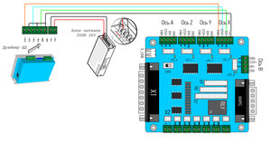

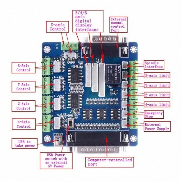

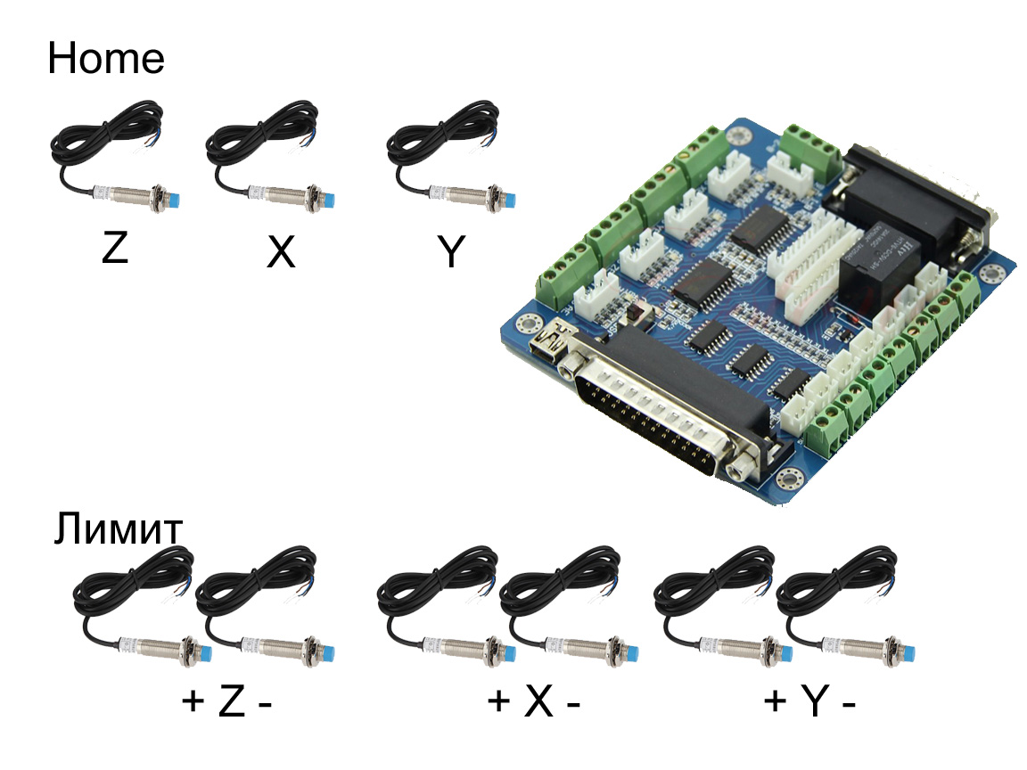

Здравствуйте уважаемые форумчани. Помогите разобраться с количеством датчиков HOME и лимит и как их подключить. Датчики типа NPN DC 6-36 В

Гугл тоже находит схемы без проблем. Если что то не получается ставте вопрос точнее: что делали? как делали? что не получилось?

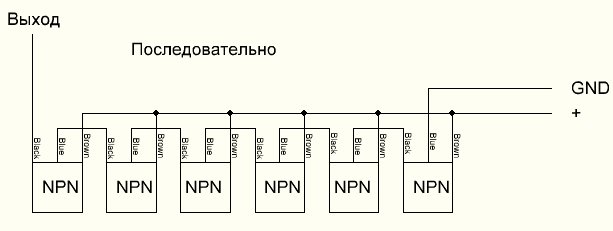

Да , курил весь форум и это тоже читал и схемка эта есть. У меня вопрос: можно ли к данной плате подключить 9 датчиков и если это возможно. то как? И еще если датчики соединить таким способом.будет это работать на лимит осей?

Последовательно

Спасибо. При такой схеме занят один пин на плате и сработка любого из 6 датчиков приведет к остановки всех осей ? На остальные три пина можно подключить HOME?
Да.
Датчики Limit можно не использовать а настроить программно. Home тоже можно на один пин,хомится оси будут по очереди. По одному пину нужно на E-Stop и Probe.

Спасибо. Еще вопросик. Если на питания датчиков подать 12В, то на выходе сигнального провода будет тоже 12В, а плата опторазвязки питается от 5В. Ей плохо не станет?
Будет все в шоколаде :good: ;)
Датчики NPN нормальное состояние разомкнут,при срабатывании выход датчика замыкается на минус питания (0 он же GND)
NPN-датчик напряжение питания не имеет особого значения так как замыкается на 0.
PNP-датчик имеет значение напряжения питания при срабатывании выход замыкается на питание.

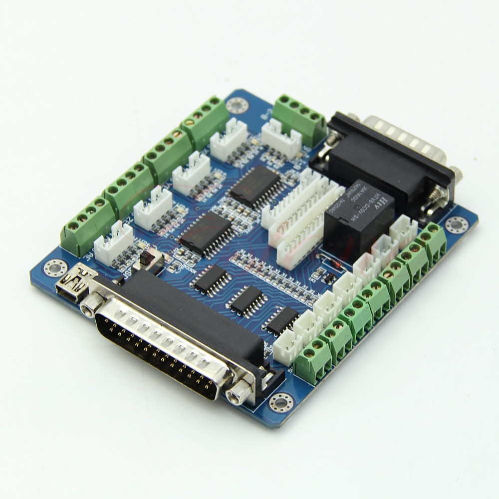

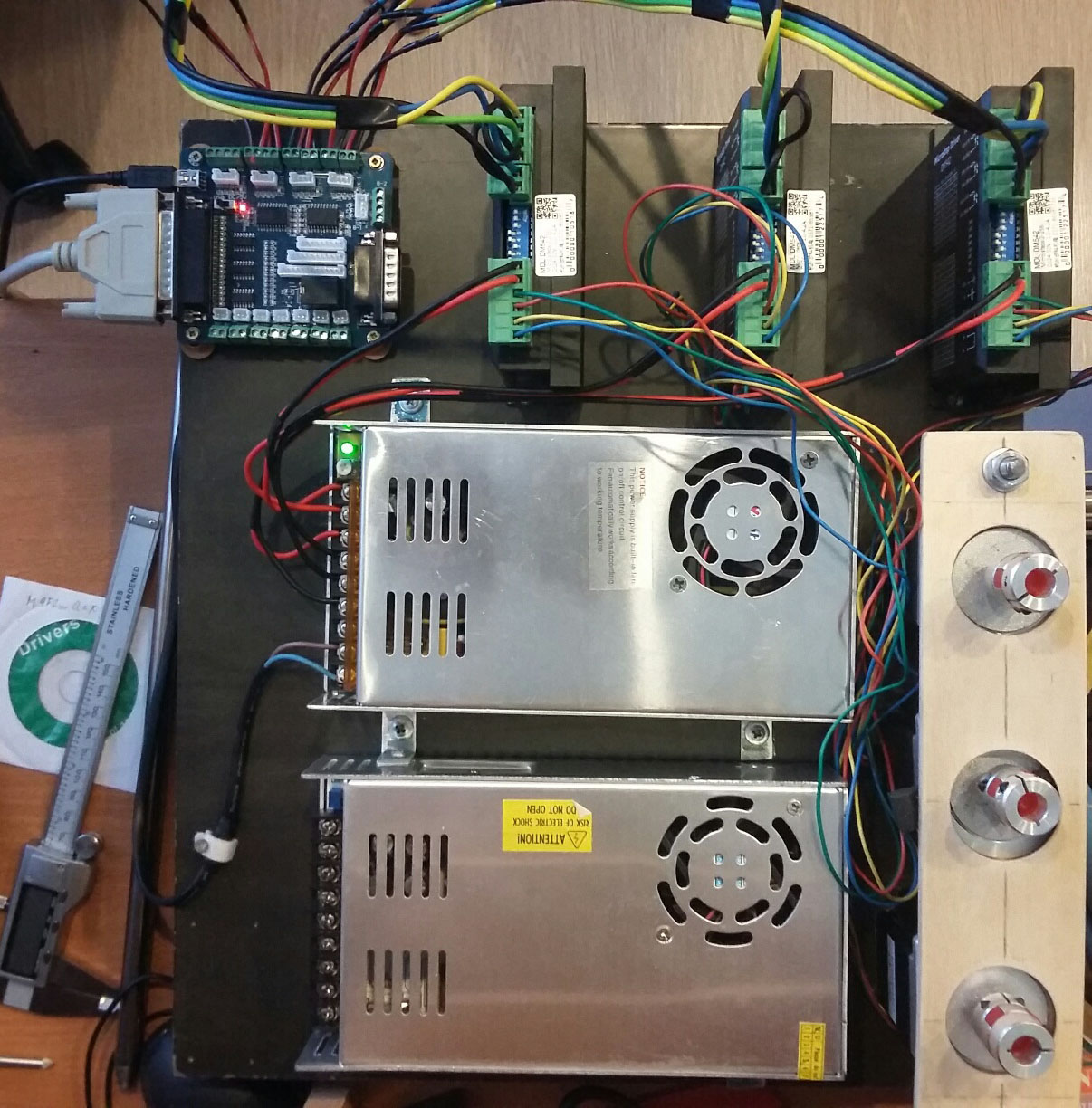

Всем здравствуйте. Может кто поможет настроить Mach3 и подружить с такой платой

NorNik писал(а):Всем здравствуйте. Может кто поможет настроить Mach3 и подружить с такой платой
Ща настроим. Запасная есть если чё? Что кроме платы есть? Моторы драйверы датчики шпиндели?

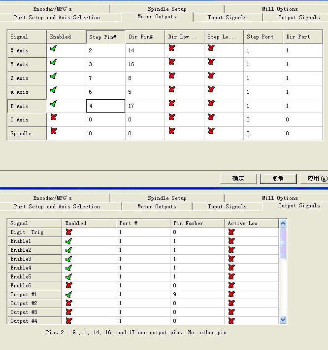

При подачи питания на драйвера моторы становятся на удержание, а при подачи питания на плату снимаются с удержания и на клавиши движения осей ни как не реагируют, Mach3 показывает перемешение
как2.jpg (5200 просмотров) <a class='original' href='./download/file.php?id=133886&mode=view' target=_blank>Загрузить оригинал (145.45 КБ)</a>
моторы.jpg (5200 просмотров) <a class='original' href='./download/file.php?id=133887&mode=view' target=_blank>Загрузить оригинал (317.36 КБ)</a>
настройки.jpg (5200 просмотров) <a class='original' href='./download/file.php?id=133888&mode=view' target=_blank>Загрузить оригинал (119.57 КБ)</a>

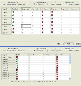

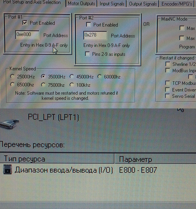

Настройка ЛПТ такая
настройки 2.jpg (5196 просмотров) <a class='original' href='./download/file.php?id=133890&mode=view' target=_blank>Загрузить оригинал (191.49 КБ)</a>

dxb54.rar
(12.32 КБ) 310 скачиваний
Ну вопервых надо сконфигурировать пины под плату DXB54. Как загружать профили надеюсь знаете.
Во вторых для начала отсоедините вывод Enable от платы и посмотрите оживут моторы или нет.
Когда нажимаете кнопки с клавиатуры, лампочки соотвествующих осей загораются на плате?

maxx2000orel писал(а):Ну вопервых надо сконфигурировать пины под плату DXB54. Как загружать профили надеюсь знаете
Вот здесь хотелось в картинках для чайников
maxx2000orel писал(а):Когда нажимаете кнопки с клавиатуры, лампочки соотвествующих осей загораются на плате?
Нет не загораются, но когда питание 5в на плату подаю кратковременно загораются
maxx2000orel писал(а):Во вторых для начала отсоедините вывод Enable от платы и посмотрите оживут моторы или нет.
Это попробую

Сообщение maxx2000orel »
Ну практически Вы сами ответили на все вопросы, отключение Enable Вам не поможет. Точнее возможно поможет если этот сигнал не правильно настроен. Курите, курите и ещё раз курите форум и тему по настройке Мач.
Профиль скопируйте в папку с Мач 3, в ярлыке пропишите следующее
C:\Mach3\Mach3.exe /p dxb54
При отключении ожило две оси лампочки горять Х и Z, но двигаются плоховато каждый шаг слышно, но если зазать сразу две оси то движение становится быстрее, но все равно по шагово
