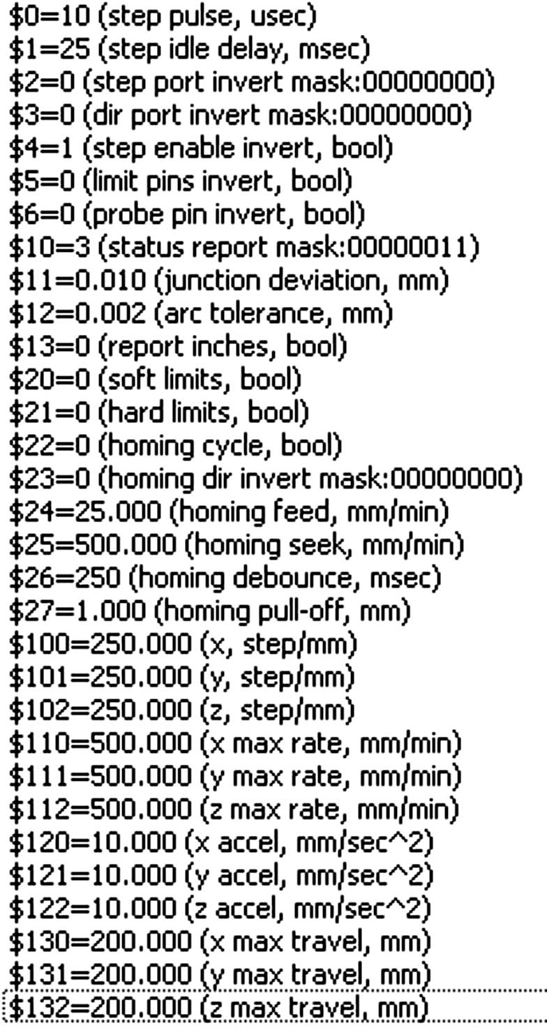

настройки покажите
команда $$
ivan_fly@tut.by
Сообщения: 5
Зарегистрирован: 10 фев 2018, 14:32
Настоящее имя: Иван
Re: Китайский Ардуино и Grbl Controller
Сообщение ivan_fly@tut.by »
Настройки по умолчанию пока не менял:
nastr.jpg (15067 просмотров) <a class='original' href='./download/file.php?id=132114&mode=view' target=_blank>Загрузить оригинал (197.16 КБ)</a>

я правильно понял из предыдущего поста, что G0X1 выполняется, а G0X20 уже нет? (т.е. перемещается только на малые расстояния?) параметры скорости и ускорения вроде нормальные стоят, но можно для проверки попробовать поменять 110-112 и 120-122 всем значение 1
из терминала ардуины команды принимает? те же самые если попробовать выполнять? (при этом надо закрыть все остальное ,что может претендовать на связь с контроллером, в том числе и grbl control)
может какая фигня осталась от предыдущих скетчей в епроме, в примерах ардуины есть очистка епрома, залить его запустить, потом заново grbl. можно также после заливки еще сбросить на дефолт ($RST=$)
если сомневаетесь в оригинальности то скачать заново и собрать прошивку. 0.9 версия последняя здесь, а 1.1 версия последняя здесь

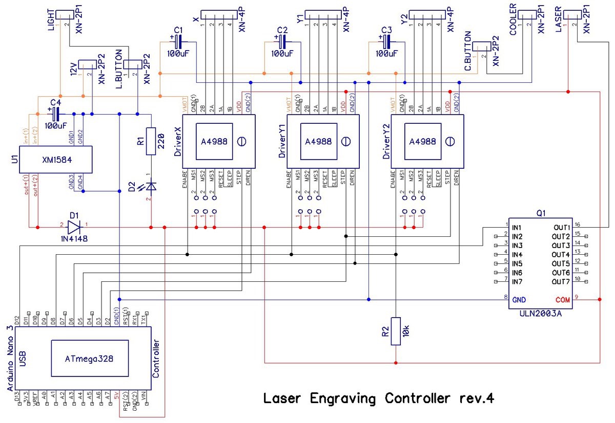

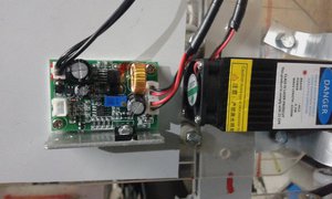

Подскажите пожалуйста, каким образом benbox регулирует ток, подаваемый на лазер? Я тут когда-то рисовал схему. При работе через benbox ток на лазерном диоде порядка 50mA вместо положенных 150. Соответственно он просто светит и не жжёт. Чувствую где-то накосячил (
8AD1A212-5410-4424-B259-34F2C456878A.jpeg (14883 просмотра) <a class='original' href='./download/file.php?id=133019&mode=view' target=_blank>Загрузить оригинал (212.02 КБ)</a>
Сообщения: 2098
Какое напряжение питания лазера? Точно надо 5В подавать (минус падение на 1N4148 и ULN2003)?
В любом случае ток регулируется через ШИМ сигнал с контроллера.
FedorM84
Сообщения: 97
Зарегистрирован: 23 май 2014, 05:14
Репутация: 6
Сообщение FedorM84 »
nevkon писал(а):Какое напряжение питания лазера? Точно надо 5В подавать (минус падение на 1N4148 и ULN2003)?
Да, лазер 5 вольтовый. Падение учтено в DC-DC конвертере.Перекинуть управляющий сигнал ногу D11 нанки? В самом бенбоксе предусмотрена такая настройка
FedorM84
Сообщения: 97
Репутация: 6
Всё, отбой, разобрался... Он действительно на 12В

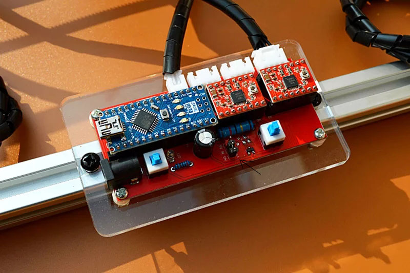

Помогите пожалуйста с настройкой связки UNO+CNC-Shield+2 шаговика+GrblGru. Хочу настроить под маленький токарник. Шаговики Nema 17HS8403. Прошивка Grbl 0.9j. В шилде сейчас стоит на X drv8825 и на Y пока a4988 (другой 8825 где-то валяется - пока не нашел). Джампера не стоят, т.е. движки на полном шаге. С разведением обмоток вроде бы не накосячил - одна обмотка на 2 верхних пина справа от драйвера, вторая - на 2 нижних. При включении питания через клемы шилда и при подключении UNO в ПК, шаговик один раз стукает и больше никак не реагирует - прокручивается свободно. Крутилку на драйверах крутил - ничего не помогло. На 4988 вообще никак не реагирует, даже не стучит. Листинг $$ под спойлером (значения для z выставлены по нулям, т.к. оси только 2)

Есть подозрения на сами шаговики. По спецификации их рабочий ток 2.3А, а драйвера - до 2А. Попробую отцепить шаговик от 3d принтера и проверить на нем.
FedorM84
Сообщения: 97
Репутация: 6
Попробовал с другим ШД - так же глухо. Напряжение на драйвере между крутилкой и землей есть, т.е. драйвер рабочий. А вот 8825 похоже умер, напряжение 0, но раньше было. Возможно двигатель во время стука его убил. Поставил прошивку grbl 1.1 При попытке двигать осями выдает "Sending to port failed", координаты остаются по нулям. 0.9 такого не пишет, но осями тоже двигать не хочет. Ничего не могу понять, где я накосячил. Кто-нибудь сталкивался с подобным?
FedorM84
Сообщения: 97
Репутация: 6
Какой же я балбес :-D На шилде предохранитель выбило вот и не работало ничего) Candle закрутил шаговики. Осталось разобраться с GrblGru
