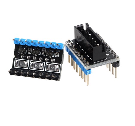

Вот через такой переходник для шилда можно TB 6600 или TB 6560 подключить

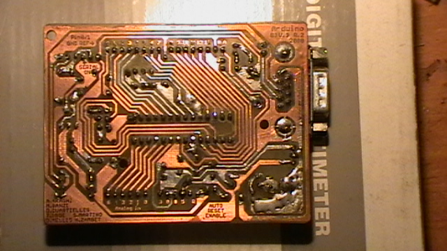

Сообщение evgenymcp »
Не понял причины перехода на личности, у автора говно видимо закипело. Для начала покажи свой станок и как ровно он у тебя собран, а потом уже языком чеши. Что тебя не устроило в компоновке системника, какие компоненты там не совместимы ЭМО? Зависть? Это хоббийный станок и в том виде в котором он сейчас, меня полностью устраивает, в том числе и с пластмассовым дремелем. Может заценишь свои работы, если они есть. У меня есть.

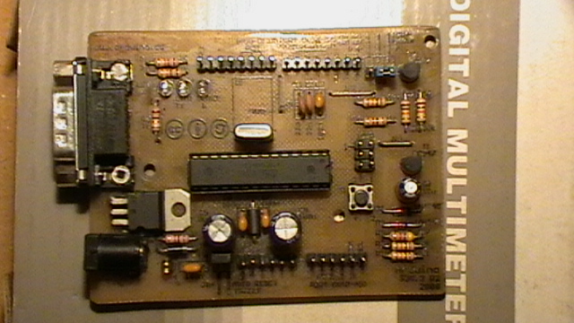

А если по теме сообщения, то ответь мне на один вопрос. Почему ни в одном промышленном устройстве не стоит Atmega? Часто вижу PIC,NEC, Motorola, но еще ни разу не видел Atmel? Как-то давно читал статью на хабре или гиктаимс по поводу этого и раз уж ты заговорил про ЭМО, то скажу тебе, что грамотно развести печатную плату и экранировать устройство не достаточно. Сам камень должен быть спроектирован для работы в жестких условиях.
А твоя дудуина, которую ты так яростно защищаешь, на это не способна в принципе. Ну и для защитников ардуин выложу пару фото. Моя первая ардуина, была изготовлена по информации с сайта arduino.cc когда их еще в продаже не было. Кварца на 16Мгц у меня небыло, исправлял прошивку под кварц на 8 и заливал через LPT программатор 5 проводков.
imga0094.jpg (4115 просмотров) <a class='original' href='./download/file.php?id=129909&mode=view' target=_blank>Загрузить оригинал (125.89 КБ)</a>
imga0095.jpg (4115 просмотров) <a class='original' href='./download/file.php?id=129910&mode=view' target=_blank>Загрузить оригинал (120.79 КБ)</a>

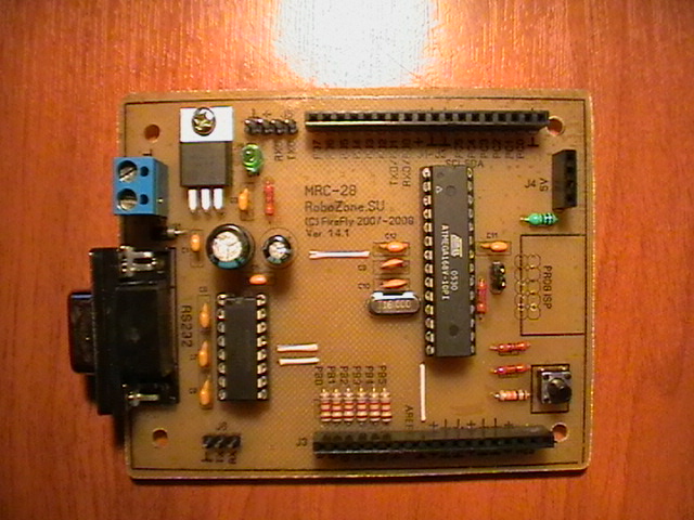

Позже был изготовлен клон MRC-28 с известного сайта.
imga0313.jpg (4115 просмотров) <a class='original' href='./download/file.php?id=129911&mode=view' target=_blank>Загрузить оригинал (122.84 КБ)</a>
Ну и если ты такой умник, то зачем вообще тему-то создавал. Что такое TTL наверное слышал. Знаешь что у Arduino уровни 5 вольтовые и что любой драйвер TTL совместимый можно подключить :?

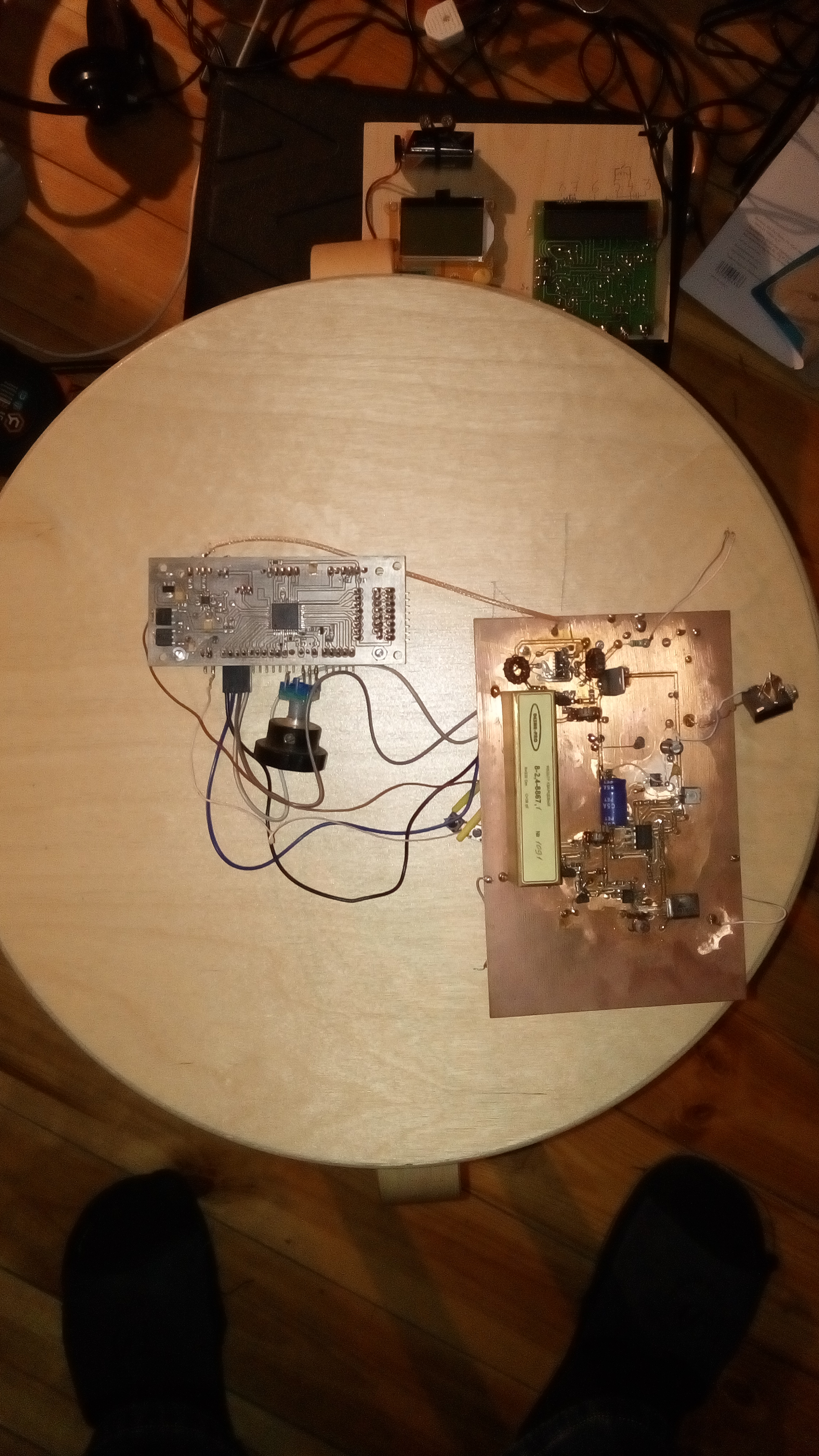

Начинаю показывать 8-)
Вот с сыном на днях фрезеровали и собрали кв cw ssb приемник на все диапазоны пч 8867мГц плата синтезатора частот на атмега и собственно аналоговая часть:

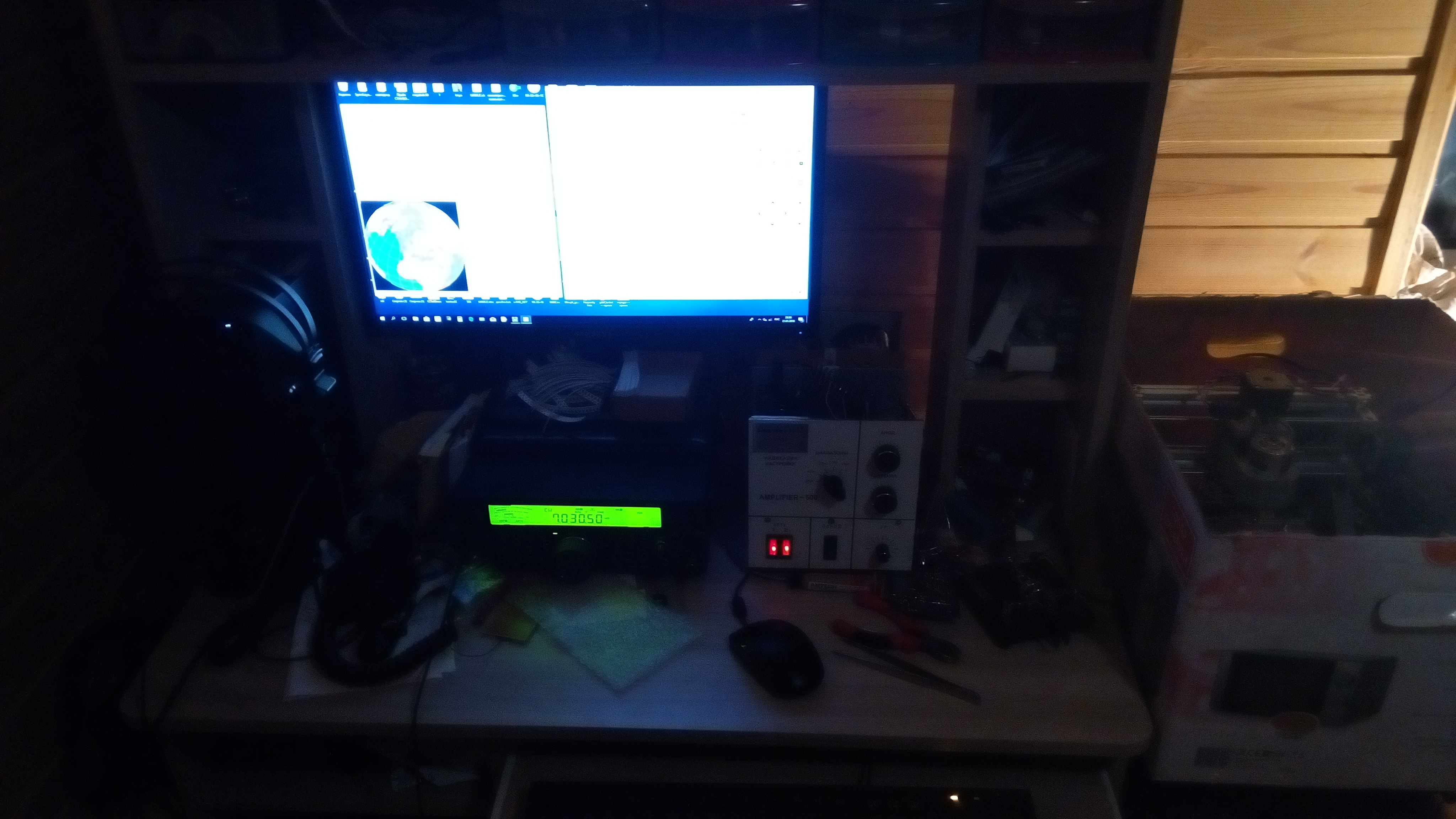

Вот рабочее место , комп, трансивер, УМ и коробка в которой живет станок чтобы не мусорить:

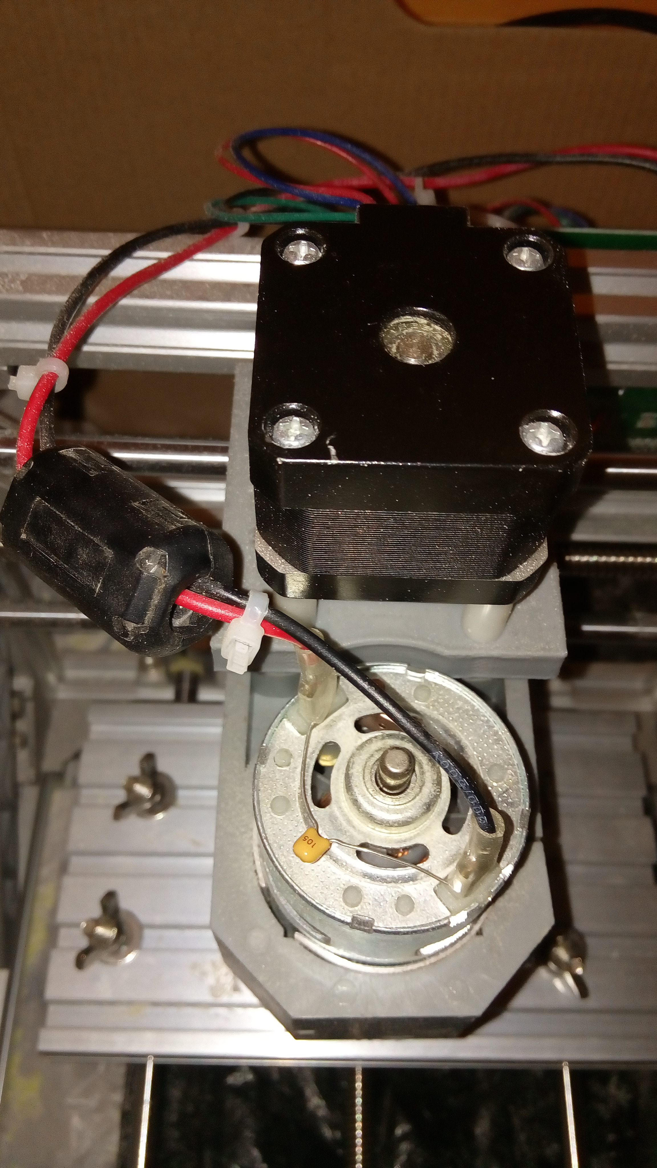

Простые меры чтобы коллекторный шпиндель не гадил ардуине защелка и конденсатор 1мкф:

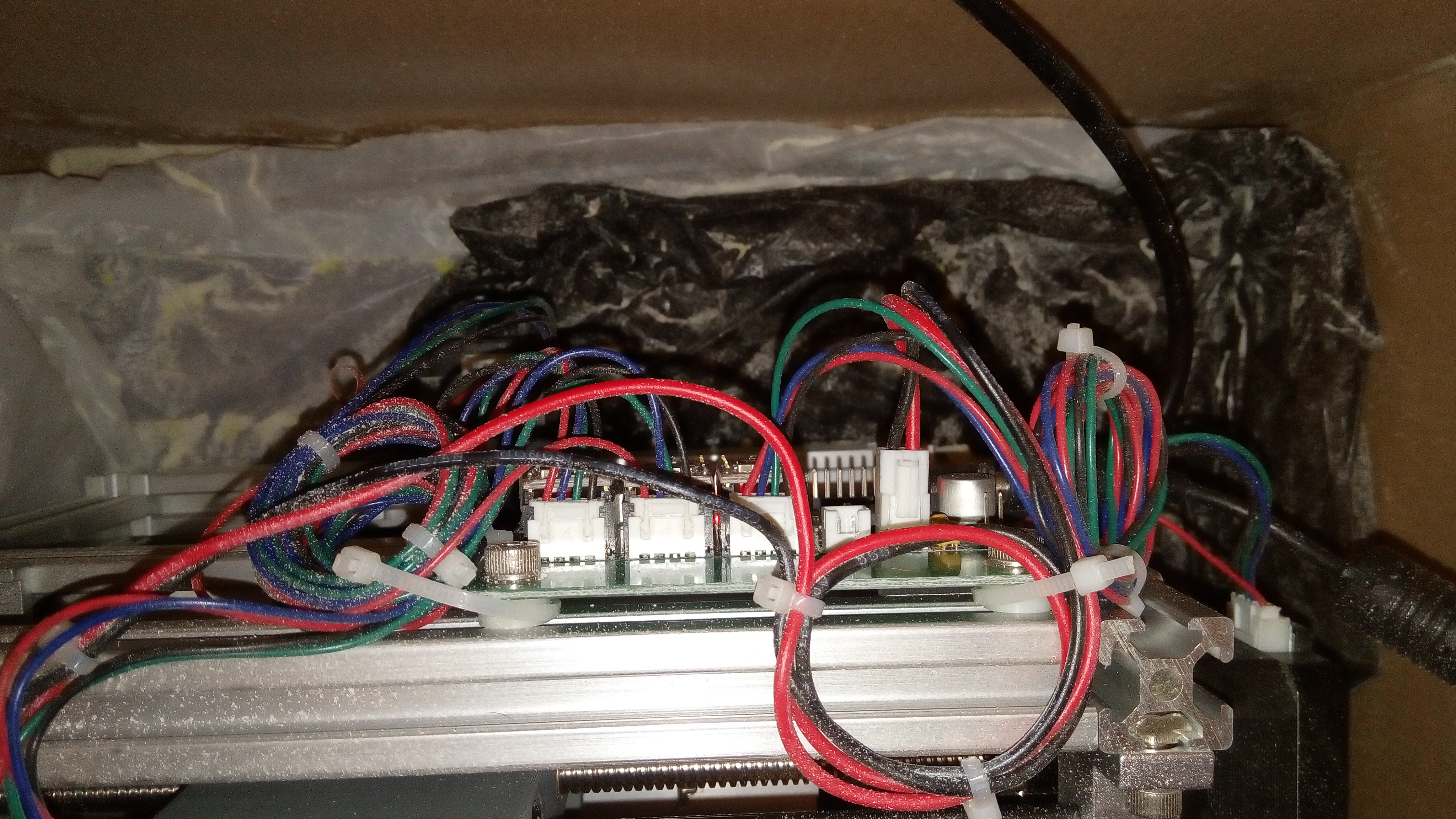

Вот так подобраны провода и свернуты в бухты, для вч наводок дополнительный дроссель:

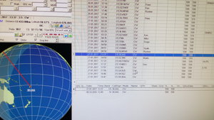

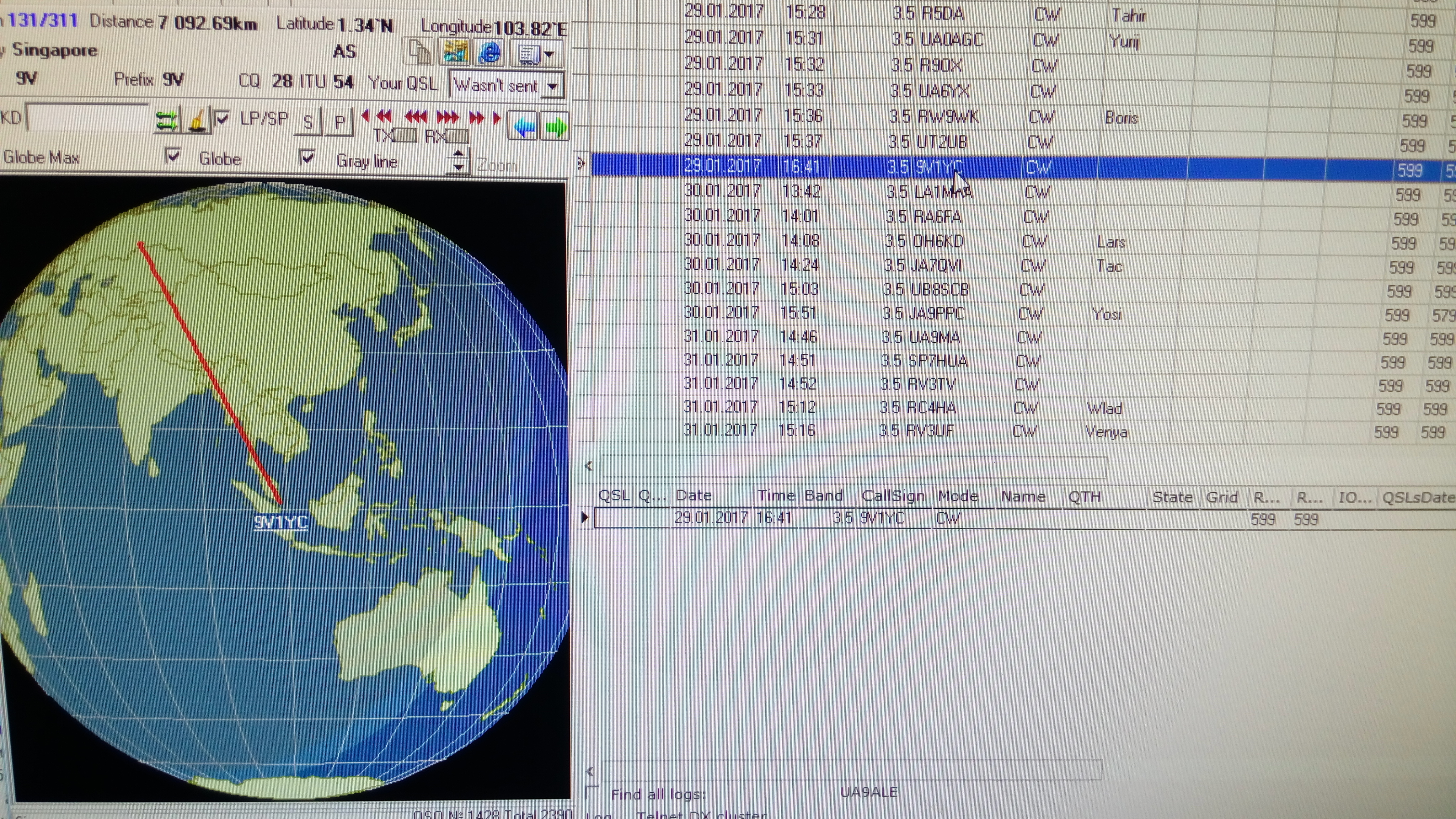

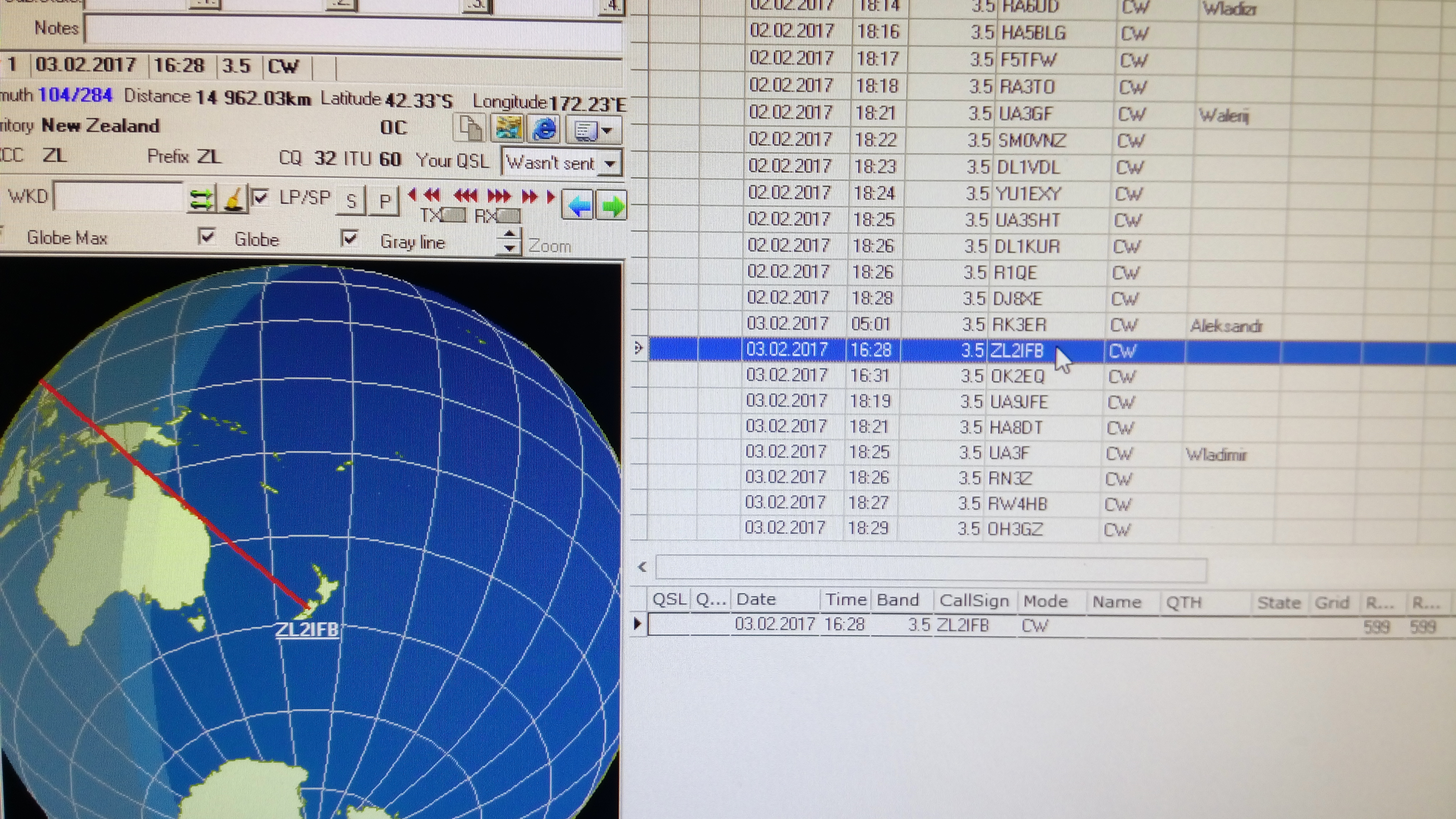

evgenymcp писал(а):Ну и своими достижениями в КВ меня ты не удивишь.
Думаю что удивлю))) вот QSO на нч 80 метров (на вч смысла показывать нет там у меня направленные антенны):
IMG_20180122_004244.jpg (4027 просмотров) <a class='original' href='./download/file.php?id=129966&mode=view' target=_blank>Загрузить оригинал (4.33 МБ)</a>
IMG_20180122_004343.jpg (4027 просмотров) <a class='original' href='./download/file.php?id=129967&mode=view' target=_blank>Загрузить оригинал (4.89 МБ)</a>
IMG_20180122_004457.jpg (4027 просмотров) <a class='original' href='./download/file.php?id=129968&mode=view' target=_blank>Загрузить оригинал (3.86 МБ)</a>

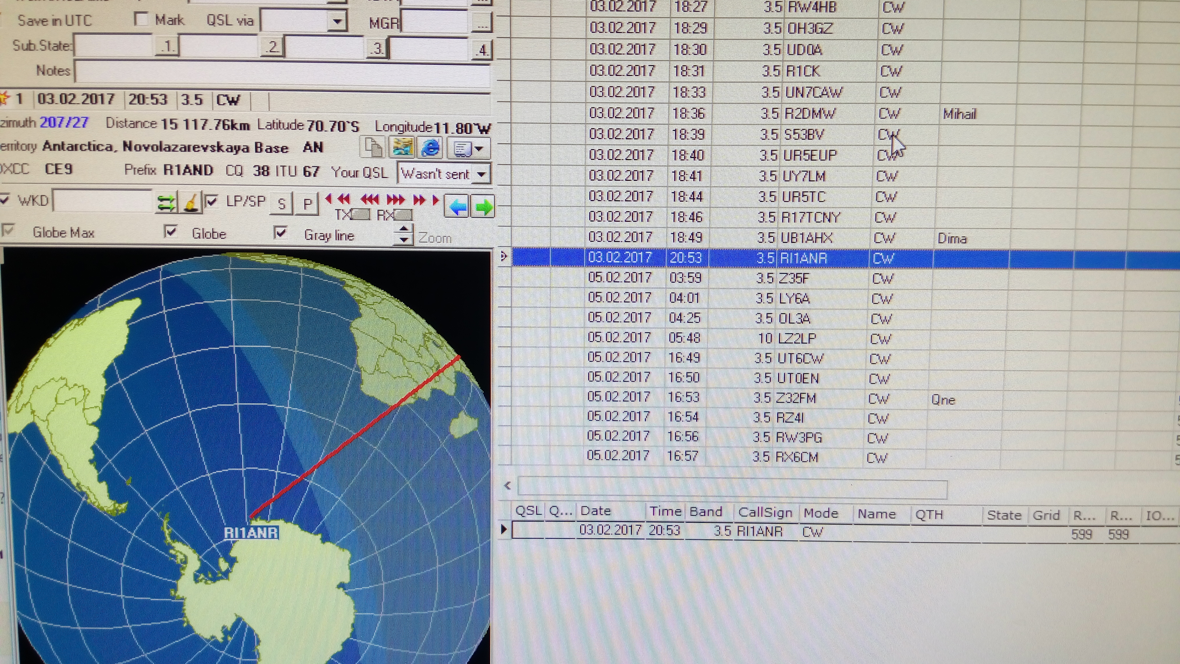

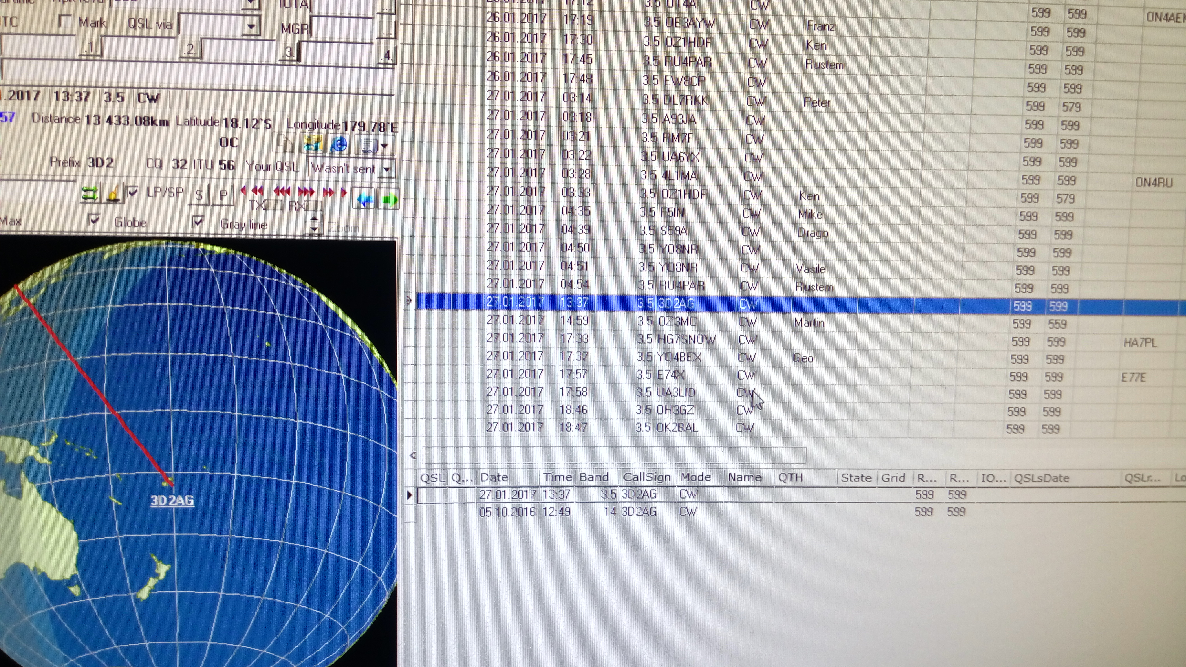

ri1anr почти антипод дальше уже планета кончилась:
IMG_20180122_004534.jpg (4027 просмотров) <a class='original' href='./download/file.php?id=129969&mode=view' target=_blank>Загрузить оригинал (5.09 МБ)</a>
