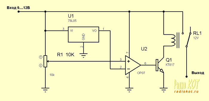

И для этой функции нужно придумать какое-то устройство, которое бы определило отключение питания. К примеру, когда я выключаю свой лазер из розетки, контроллер еще где-то 1-1.5 секунды работает. Может быть одного компаратора будет достаточно?
Вложение 1.jpg больше недоступно
На схеме Arduino и компаратор запитываются от внешнего преобразователя 7805 (КРЕН'ка), один из входов компаратора подключен к выходу (+5V) 7805, а на другом - делитель напряжения. Резисторы R1 и R2 нужно подобрать таким образом, чтобы при 12В на выходе напряжение было больше чем на 7805. При отключении питания напряжение (наверное) должно плавно падать? И в какой-то момент на делителе должно будет получится меньше 5V и выход компаратора изменит свое состояние и контроллер начнет записывать данные в EEPROM. Или я фигню какую-то придумал? Может это как-то по другому делается?
P.S. Толком не знаю как и когда используется компаратор.
вот так сработает, надо только питание самого контроллера сделать через диод и конденсатор большой емкости, что бы хватило времени не тольо послать команду стоп но и записать координаты

питание.jpg (4503 просмотра) <a class='original' href='./download/file.php?id=129323&sid=588d5d122cf35df6736a4eddbbe18cec&mode=view' target=_blank>Загрузить оригинал (62.74 КБ)</a>

ArrSoft писал(а):вот так сработает
Сработать то сработает, но зачем два 7805 включенных абсолютно одинаково, зачем реле, может еще и контактор пятой величины поставить?

svm писал(а):но зачем два 7805 включенных абсолютно одинаково,
Вероятно, верхний 7805 с большой емкостью, чтобы контроллер продолжал работу, а нижний при отсутствии напряжения на входе выключился и дал возможность выполнять компаратору свою функцию.
потому что один стабилизатор-это источник опорного напряжения его нагружать лучше не надо, реле это не для этого просто схему не стал перерисовывать, это же очевидно, на выходе транзистор с открытым коллектором.

spryt писал(а):нижний при отсутствии напряжения на входе выключился и дал возможность выполнять компаратору свою функцию.
Если он выключится то компаратор поймет,что сработать нужно при "0". Зачем?
Если вход компаратора включить к верхнему до диода, то ничего не изменится. Схема дилетантская из 80х годов, и предназначена для переключения на резервный источник питания и явно не для цифровых устройств.

ArrSoft писал(а):что бы хватило времени не тольо послать команду стоп но и записать координаты
В таком случае питание компаратора не лучше взять с верхнего 7805?

у меня трансформаторный блок питания, там без разницы где его отслеживать, напряжение так же будет пропорционально снижаться на выходе б.п. при снижении напряжения сети.
В импульсных, где стоит стабилизация, будет сложнее во вторичной цепи его отследить, там же стабилизация, и напряжение начнет снижаться только когда сетевое будет около 90вольт, останется мало времени, а может и хватит , если блок питания с запасом мощности.
на выходе компаратора 0 будет не при пропадании сетевого напряжения, а при его снижении, поэтому нет разницы от чего питать компаратор.
Только не пойму зачем вам это на лазерном станке?, у вас же у всех микрошаг, и при снятии напряжения с обмоток, якорь повернется по любому, тут нужно четкая начальная координата, желательно даже использовать упоры механические, и подводить вручную лазер, что бы шаговые моторы не тянули ремни, на пол шага не попадете и рисунок можно выкинуть, будет видно полоску.
На фрезере это было бы не заметно, деревяшки все равно шлифуют, и никто бы даже 0.5 мм в некоторых случаях не заметил.

Не, не взлетит. Хотя идея об уходе в спячку при пропадании питания, безусловно здравая и полезная, но в текущем варианте - не реализуемая. Компараторы, конденсаторы, 7805 - баловство это всё.
Единственный корректный способ завершить работу станка, подчеркиваю станка, а не контроллера, это выполнить до конца текущую команду (или вообще буфер, автору прошивки видней). А если это команда выжигать 20 см не останавливаясь, или тем паче фрезеровать и шпиндель под киловатт? И вот в процессе выполнения этой самой команды пропадает питание... Где остановился станок контроллер не знает, откуда начинать, соответственно, тоже. Даже если считать шаги, после обесточивания драйверов каретка по инерции проедет некоторое, опять же неизвестное, расстояние.
Только ИБП спасет отца русской демократии. Хотя бы дохленький на пару минут работы - пара 18650 + DC/DC. Отслеживать конечно же переменку на входе (через оптопару). При пропадании - дождаться выполнения текущего фрейма, выключить лазер/поднять шпиндель, записать что надо в EEPROM. Ну и либо аппаратно, если разведено, отрубаем питание, либо как в Windows95 пишем "Теперь питание компьютера можно отключить".
