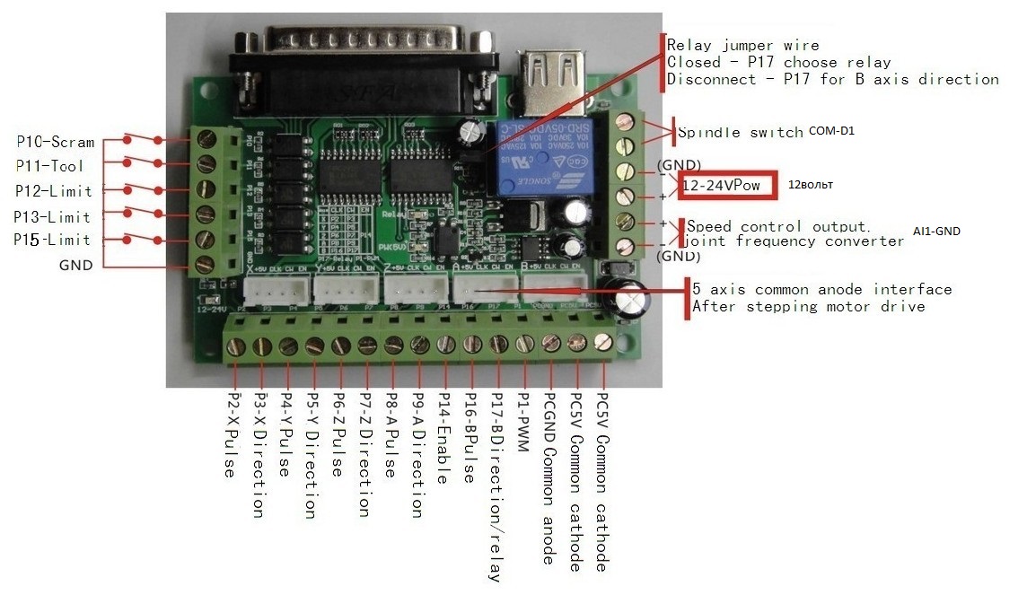

Тенгель писал(а): У неё несколько клемм GND - на колодке для концевых датчиков, внешнего питания, и где выходы на драйверы. Насколько помню посадка какого-то из них на общий провод решило проблему.
У меня пока что нет концевых датчиков, но когда буду их цеплять буду иметь ввиду ваши сведения )))
А ты пробовал ? Какой смысл тогда тебе давать советы ? Не имеет значения, есть датчики или нет.
Ферриты надо найти где купить,достать,или кого за них убить. Просто у меня нет феррита. Завтра обязательно посмотрю, просто эти 2 дня я занимался с проводами.
А по поводу клеймы GND я вас видимо не совсем понял. Мне одну клейму на землю прицепить? (мне почему то показалось в прошлый раз что это повлияло на правильность работы датчиков)

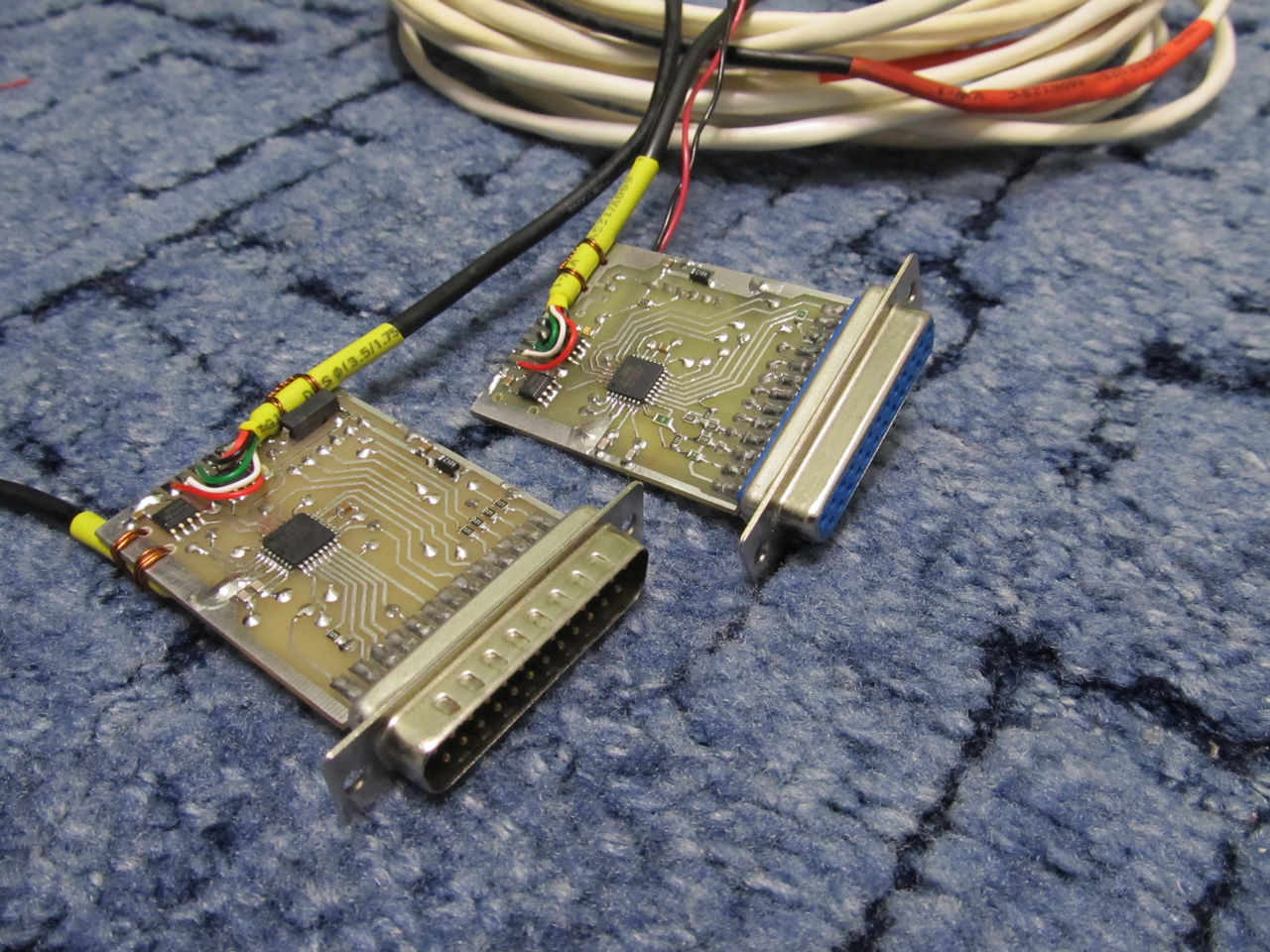

Егорушка писал(а):Поставил 5м LPT кабель. Опять стал пропускать шаги. Обратно перекинул на 1м вроде все работает. Кабель LPT тоже на многое влияет!
Тогда только :D
Преобразователь LPT-RS485-LPT <br /> Пропускная способность порта не менее 100кгц/<br /> Длина связующего кабеля не менее 50 метров. (2875 просмотров) <a class='original' href='./download/file.php?id=129329&mode=view' target=_blank>Загрузить оригинал (295.46 КБ)</a>

NikolayUa24 писал(а):Тогда только
Для принтера может и прокатит, но заглотит - ли его МАЧ
NikolayUa24
Сообщения: 1299
Репутация: 256
Настоящее имя: Николай
Re: Неадекватная реакция ШД на Шпиндель.
Сообщение NikolayUa24 »
Он под мач и делался.

Знают ;) , многие делали. Я делал, ставил на станок все оси работали :good: но почему то никак не хотели работать пины 10,11,12,13,15 с такой вот платой.
1849.JPG (2839 просмотров) <a class='original' href='./download/file.php?id=129341&mode=view' target=_blank>Загрузить оригинал (185.19 КБ)</a>
Тогда только :D
Вещь!!!!
svm писал(а):Для принтера может и прокатит, но заглотит - ли его МАЧ
Для любого софта он полностью "прозрачен".
