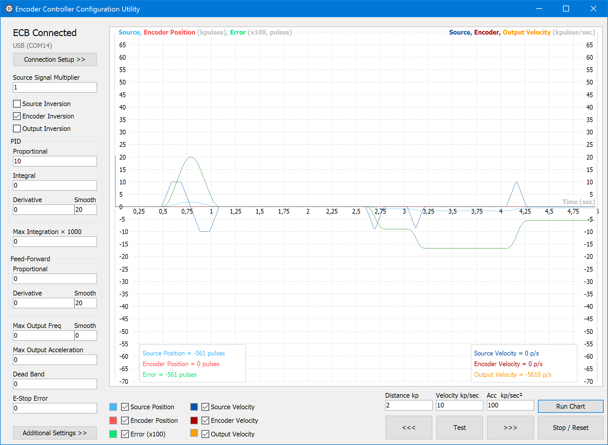

Re: Контроллер оптических линеек / энкодеров (Step/Dir)
Прикрутил числовые показатели.solo писал(а):захотел чтобы индикация была циферками, нарисовал панельку и любуйся , с виндой неверное по сложнее
Значения округлил до целых.
хотел сделать эксперименты более наглядными с картинками и сравнить работу платы контролера линеек, с компьютером под LinuxCNC с двумя лпт портами в которые заведены тоже линейки, но не получилось.
Для того чтобы у меня подключить линейки параллельно к плате контролеру и компу , чтобы видеть наглядно насколько отличаются заданная траектория от реальной , а как по мне Linux CNC позволяет это делать, мне нужно было кабель линейного энкодера удлинить почти на 1 м , а это привело к тому , что этот кусок кабеля стал антенной для сбора помех и просто так решить эту проблему у меня не получилось по этому напишу о своих субъективных ощущениях от использования данной платы по сравнению с LinuxCNC
1 очень удобная в настройке параметров платы консоль
2 все настройки ПИД по сравнению с LinuxCNC вызывают вполне ожидаемую и адекватную реакцию привода , как по мне вполне достаточно подобрать пропорциональный коэффициент.
3 частота с которой может считать плата импульсы с энкодера просто (лично меня) поражает
4 привод работает заметно более резко и четко , ускорение которые развиваю ШД просто меня поразило , что потенциально позволит более четко отслеживать траекторию движения . к примеру работа ШД под LinuxCNC с ускорением 350 по ощущениям такая же как на плате контролера линеек с ускорением 200
ошибка следования после настройки пид на плате при мах скорости ( у меня это 2700мм/мин) составляет 3-6 импульсов энкодера что вполне сопоставимо с ошибкой в LinuxCNC
Предполагаю, что причина в разных единицах измерения.solo писал(а):LinuxCNC с ускорением 350 по ощущениям такая же как на плате контролера линеек с ускорением 200
Наверное, в LinuxCNC у тебя миллиметры в секунду в квадрате,
а тут тысячи импульсов в секунду в квадрате.
1000 импульсов - это, вероятно, 5 мм (если линейки с шагом 5 микрон).
т.е. 200 kp/sec2 = 1000 mm/sec2.
Можно в третьем маленьком окошке "Smooth" установить сглаживание выходящего сигнала на несколько единиц - шаговый привод будет стабильнее работать при высоких ускорениях.solo писал(а):так как ШД не тянул такое ускорение и скорость
Это величина ошибки (отклонения) при превышении которого плата уйдет в состояние аварии (отключит привод и перестанет генерировать сигнал на выход).solo писал(а):(там есть упоминание о Е стоп эррор )
Если установить там не нолевое значение - контроллер будет работать, пока отклонение энкодера от целевой позиции не превышает указанную величину.
Чтобы сбросить аварийное состояние и вернуться к рабочему - нужно изменить сигнал Enable на входе платы (или кнопку Reset нажать в программе настройки).
Если допустимая ошибка не задана (E-Stop Error = 0) то сбросить жужжащее состояние (во время настройки платы через программку) можно кнопкой Reset.solo писал(а):но если плата ушла в "жужащий режим"

Данную плату я пробовал подключать к своему компьютеру - подключилась, программа ее увидела.
Возможно, конфликт из за других устройств, эмулирующих COM порт. Возможно, стоит поудалять из системы скрытые устройства такого типа (в диспетчере устройств поставить галочку, для отображения скрытых устройств).
На всякий случай прикрепил файл программы, которым сам пользуюсь:
Драйвер и линейка не нужны для связи с программой.

Ваша новая программа, запустилась без проблем.
Даже не потребовалось ставить на другой компьютер, еще раз спасибо.
