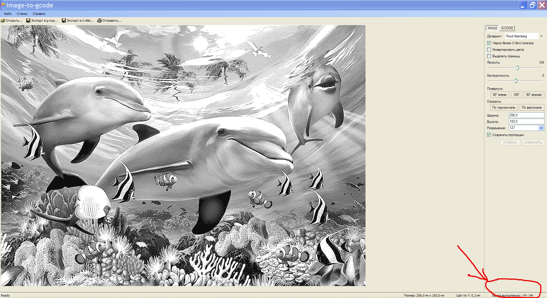

Andy52280 писал(а):Пять часов!? Тогда вопрос: чем? В смысле, что это - нихром или лазер? Девайс свой показать можете?
Лазер 2вт. скорость700. Фактическое время меньше, чем считает программа.

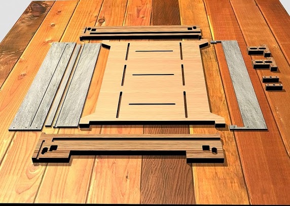

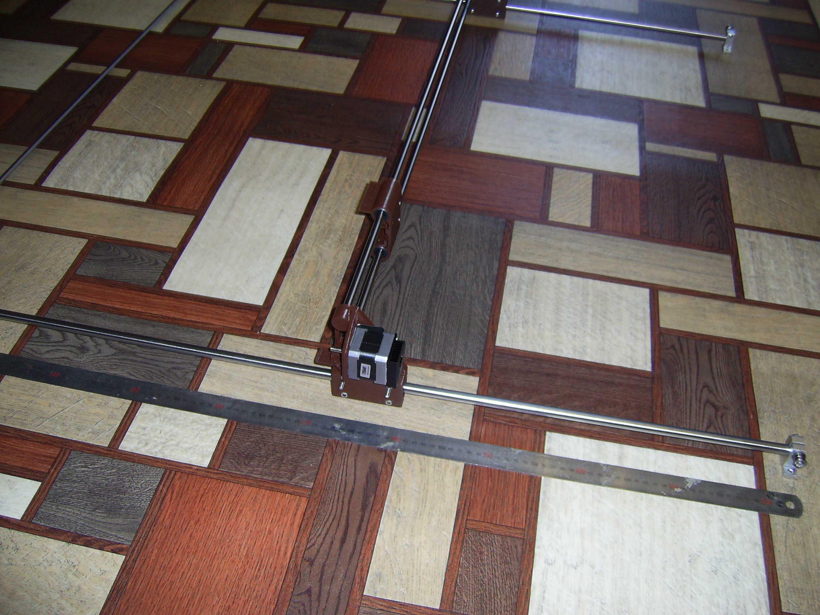

Здравствуйте, сбросьте пожалуйста чертеж своего лазерного гравёра "лазер.dwg (112k)" , на сайте от гугла ссылка не работает. Хочу повторить стол из прорезями.

Tytanham0n писал(а):Здравствуйте, сбросьте пожалуйста чертеж своего лазерного гравёра "лазер.dwg (112k)" , на сайте от гугла ссылка не работает. Хочу повторить стол из прорезями.
лазер.7z
(75.54 КБ) 445 скачиваний

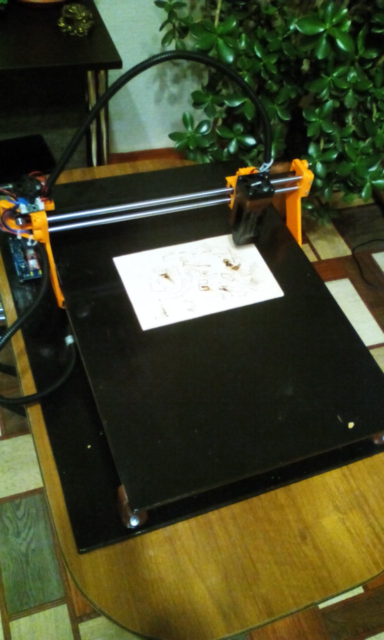

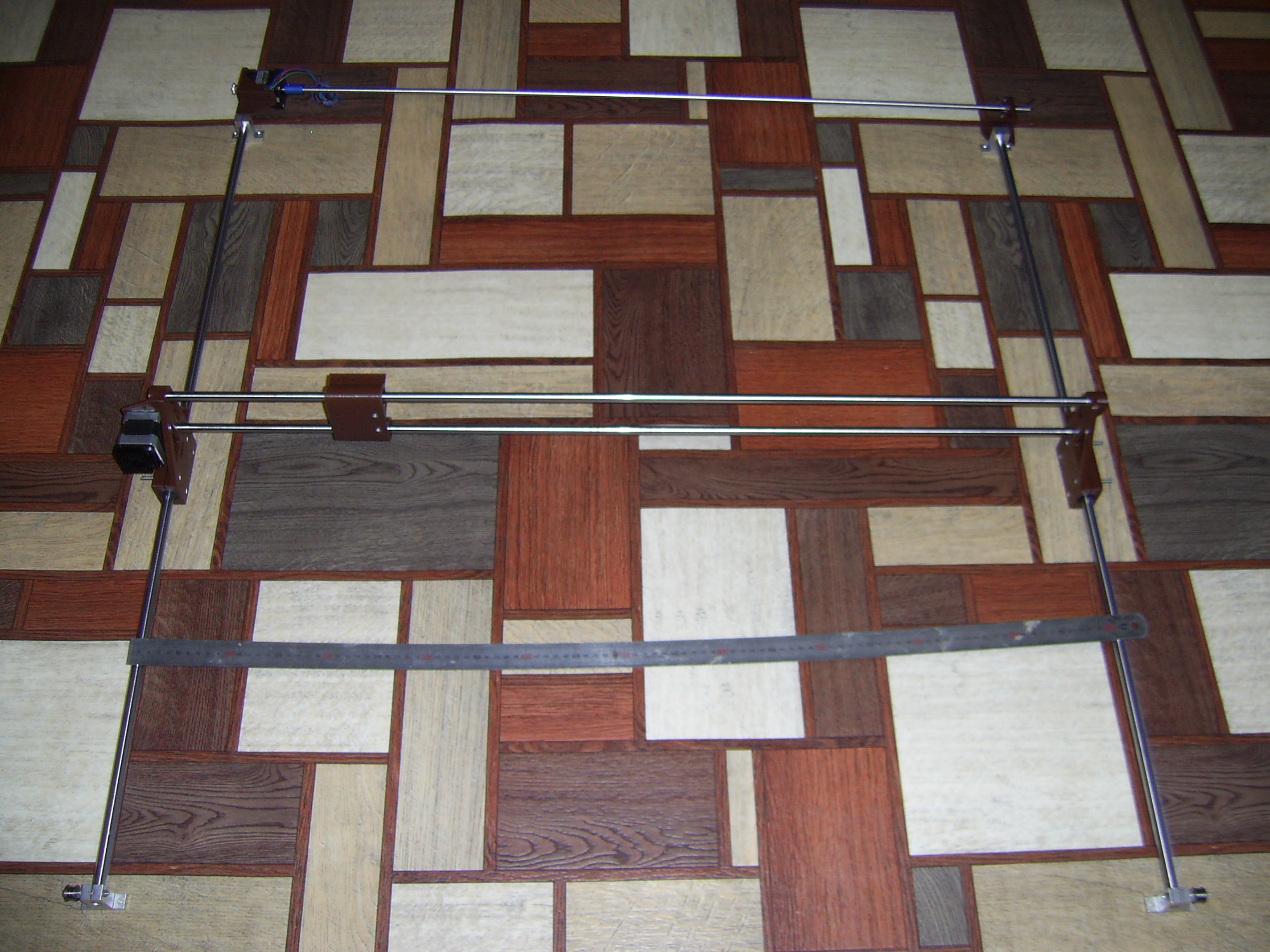

4arus
Сообщения: 69
Зарегистрирован: 21 июл 2017, 07:21
Репутация: 126
Сообщение 4arus »

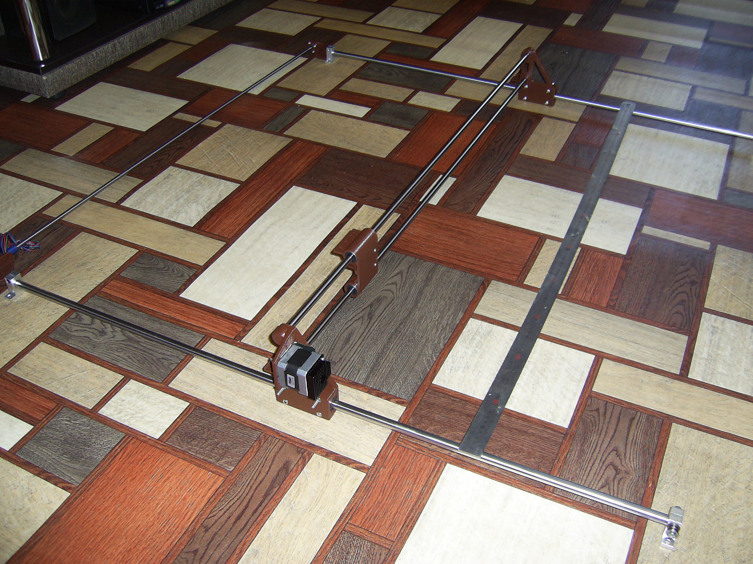

Очередные станочки 2 в 1 (лазер + нихром). Монстрик 1м х 1м. и формата А3. Как "уйдут", Артурчику магарыч ;) . Надеюсь он нашёл работу. :good:

Andrey_Pavkin
Сообщения: 211
Репутация: 293
Настоящее имя: Andrey
Сообщение Andrey_Pavkin »
Ребята если можно по подробнее о нихроме, какой блок питания, как регулировать температуру, только по подробнее.
4arus
Сообщения: 69
Репутация: 126
Сообщение 4arus »
Andrey_Pavkin писал(а):Ребята если можно по подробнее о нихроме, какой блок питания, как регулировать температуру, только по подробнее.
Андррей. я собираю на китайских модулях, БП от ПК. Можно сделать и так как мой зёма https://www.chipmaker.ru/topic/153180/

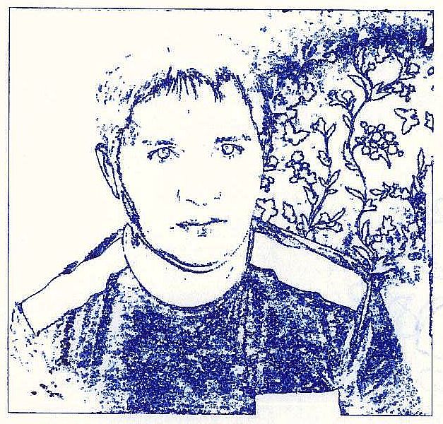

ArrSoft
Сообщения: 424
Репутация: 235

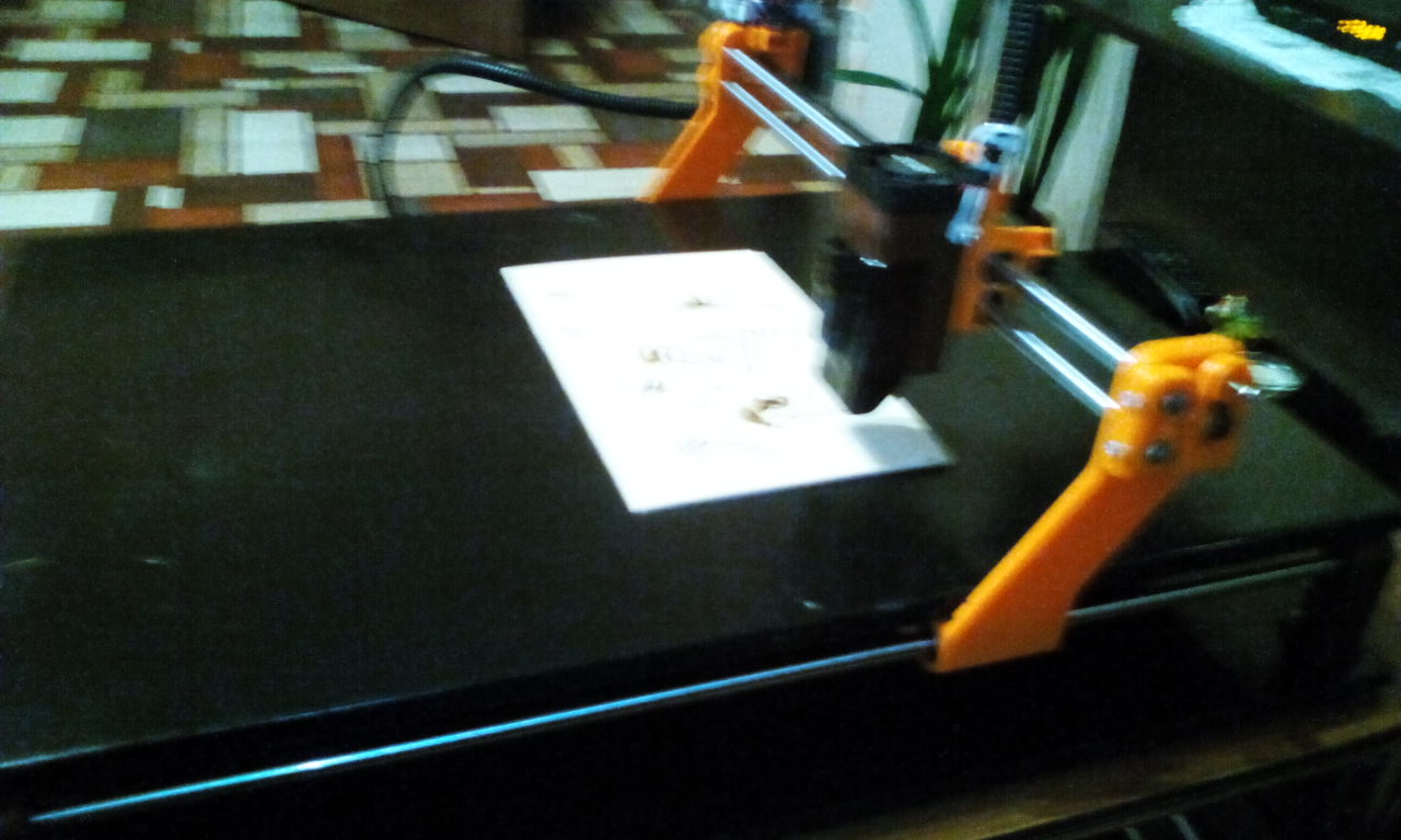

Сообщение ArrSoft »
блок питания лучше трансформаторный, ставил импульсный, странная картинка получается, как будто полоски идут, но не полоски, наверное потому что выходное напряжение 2,5в и переменка, с трансформатором рисунок лучше выходит, нихром 0.6мм , трансформатор не ниже 60w, что бы запас был по току, тогда при падении сетевого напряжения температура спирали не скачет сильно.
я температуру не регулирую, подобрал так что бы светилась спираль малиновым цветом, и скорость только меняю.
сам я рисовать не умею, бездарный потому что.
но машина умеет
рисунок по фото, шариковой авторучкой выполнен, 10Х10см
2 часа времени.

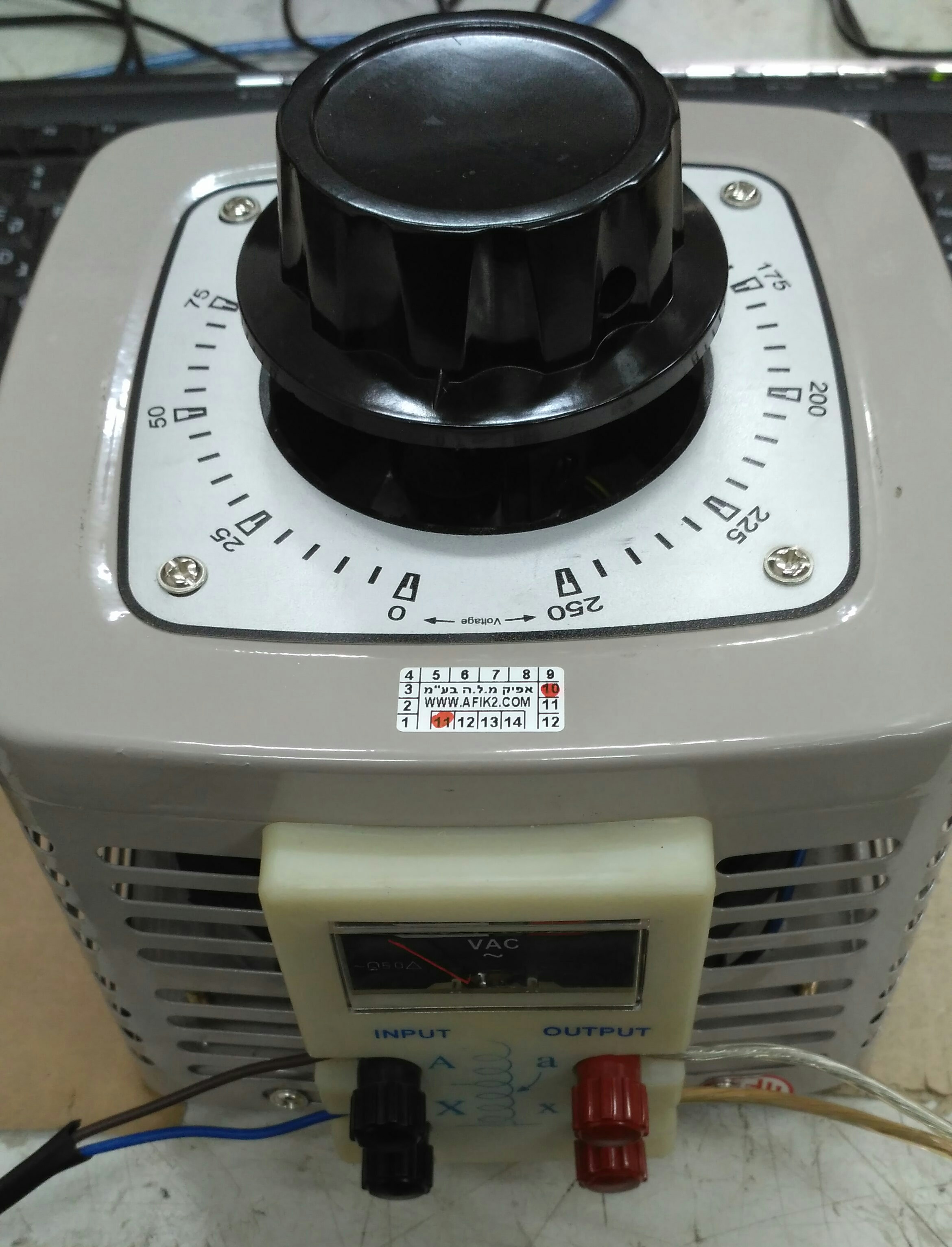

Ура нашёл трансформатор :-)

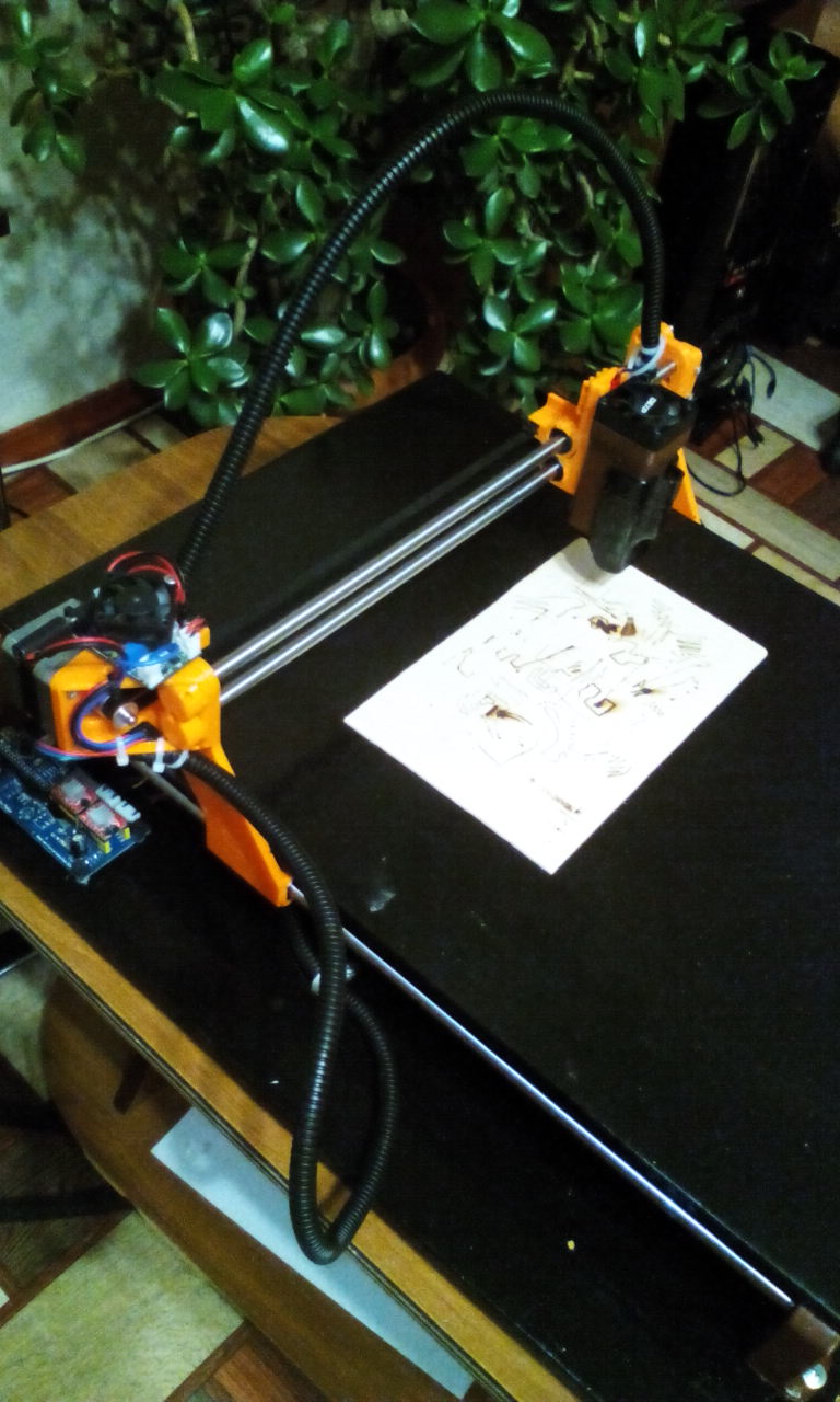

IMG_20171025_213956.jpg (4844 просмотра) <a class='original' href='./download/file.php?id=126761&mode=view' target=_blank>Загрузить оригинал (1.46 МБ)</a>

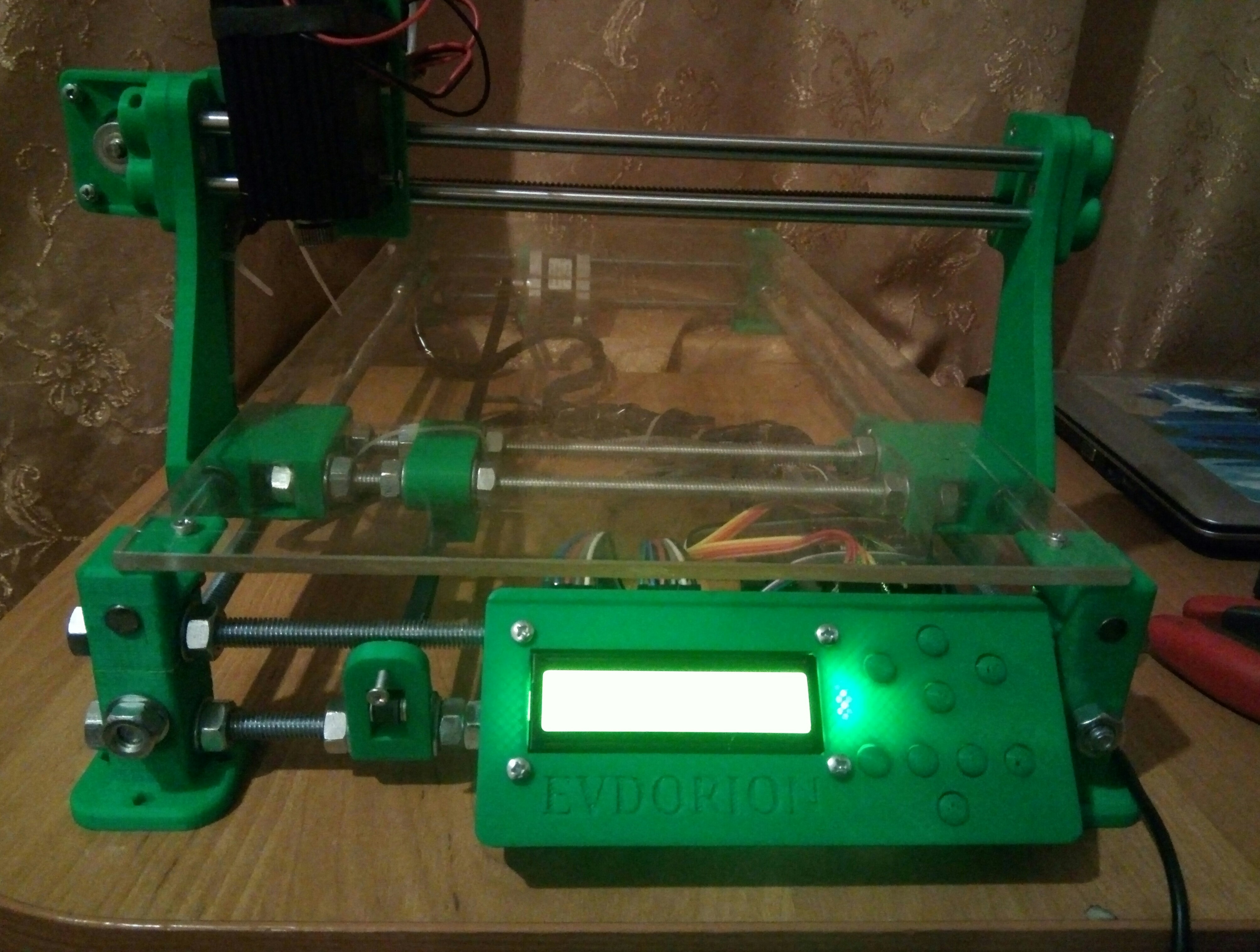

тоже собирал на механике 3dpBurner

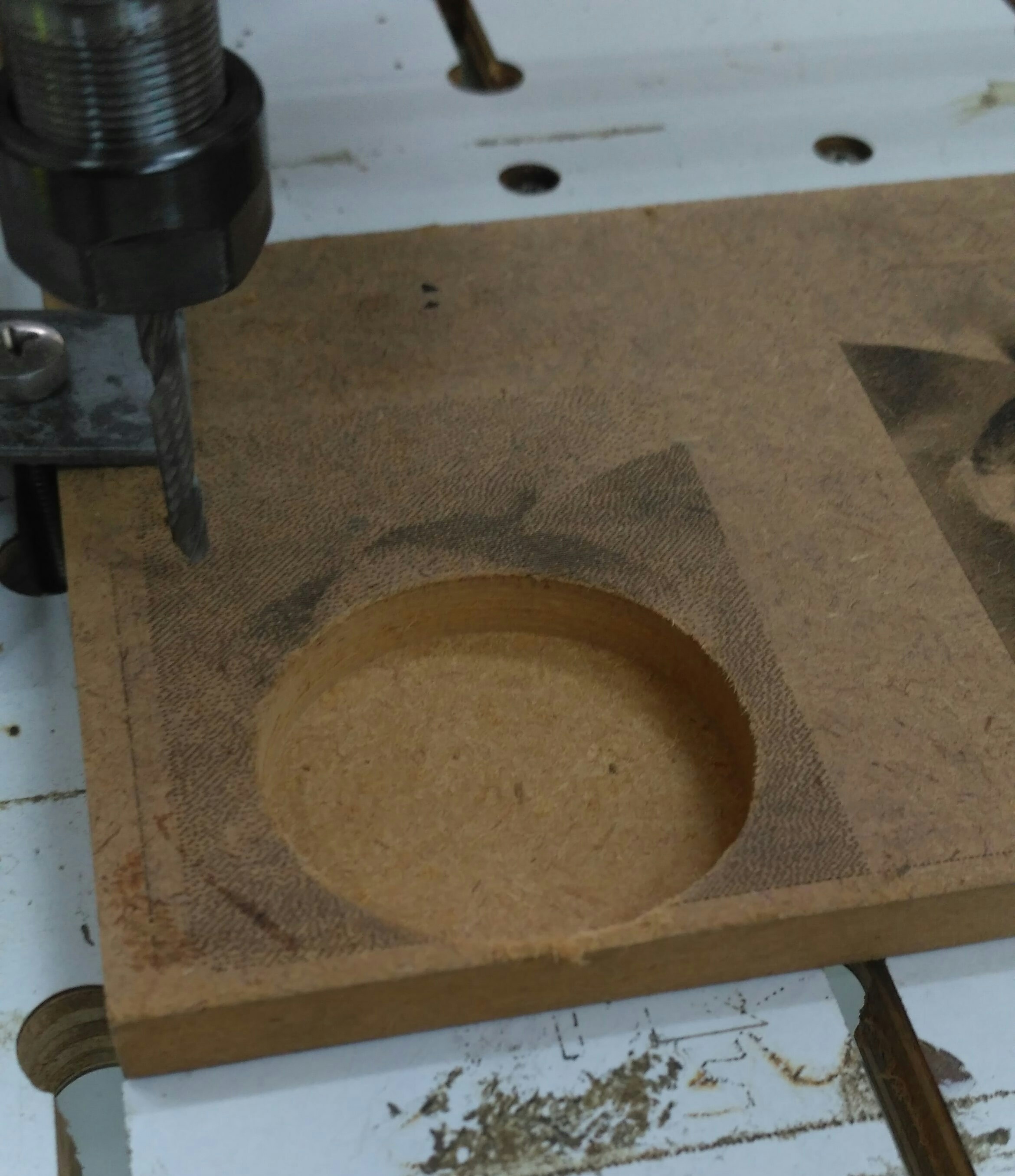

Сделал видео - https://cloud.mail.ru/public/BL7p/5a1xsAuv4
выборка круглого кармана по спирали с уменьшением и увеличением скорости.

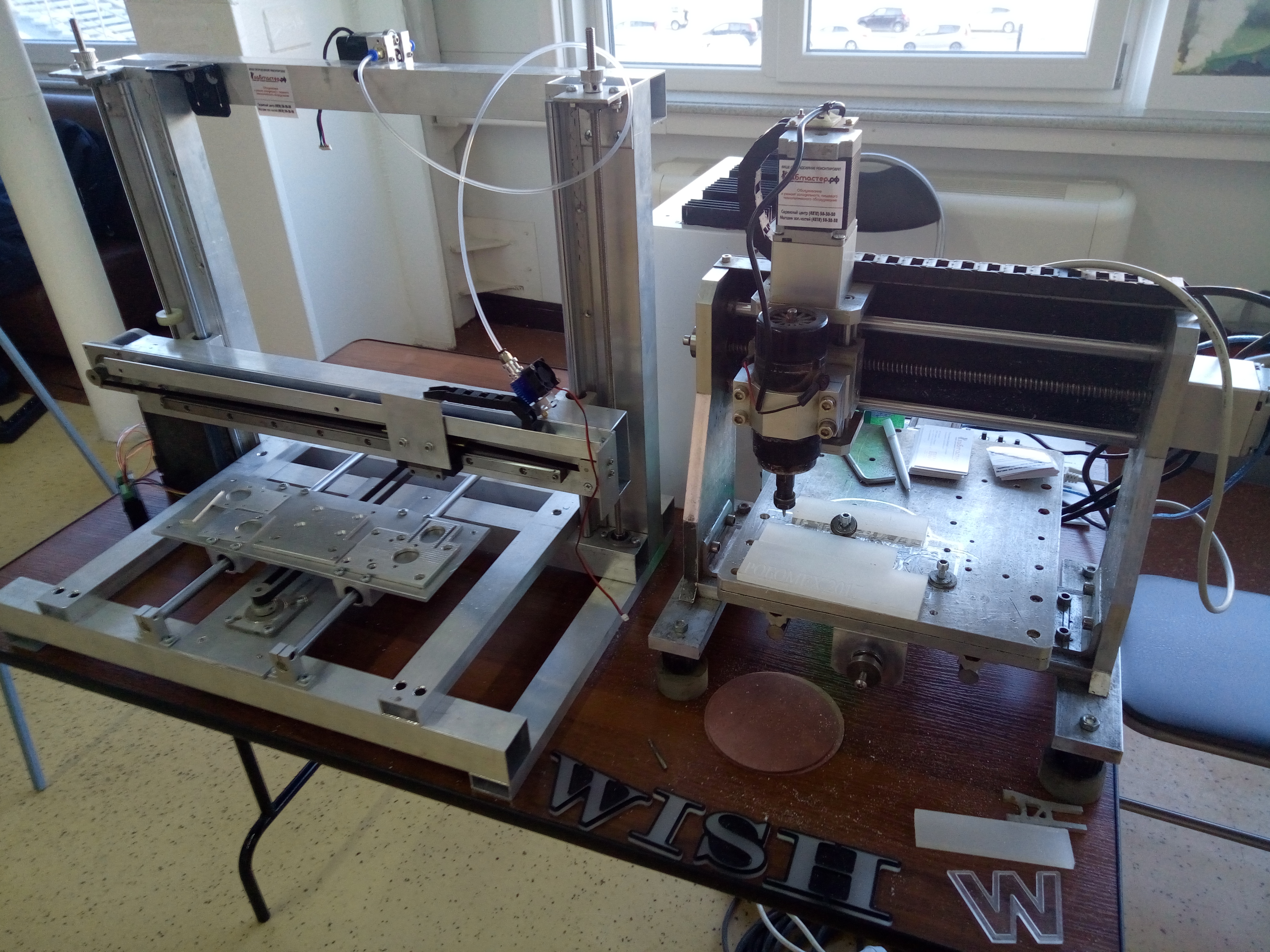

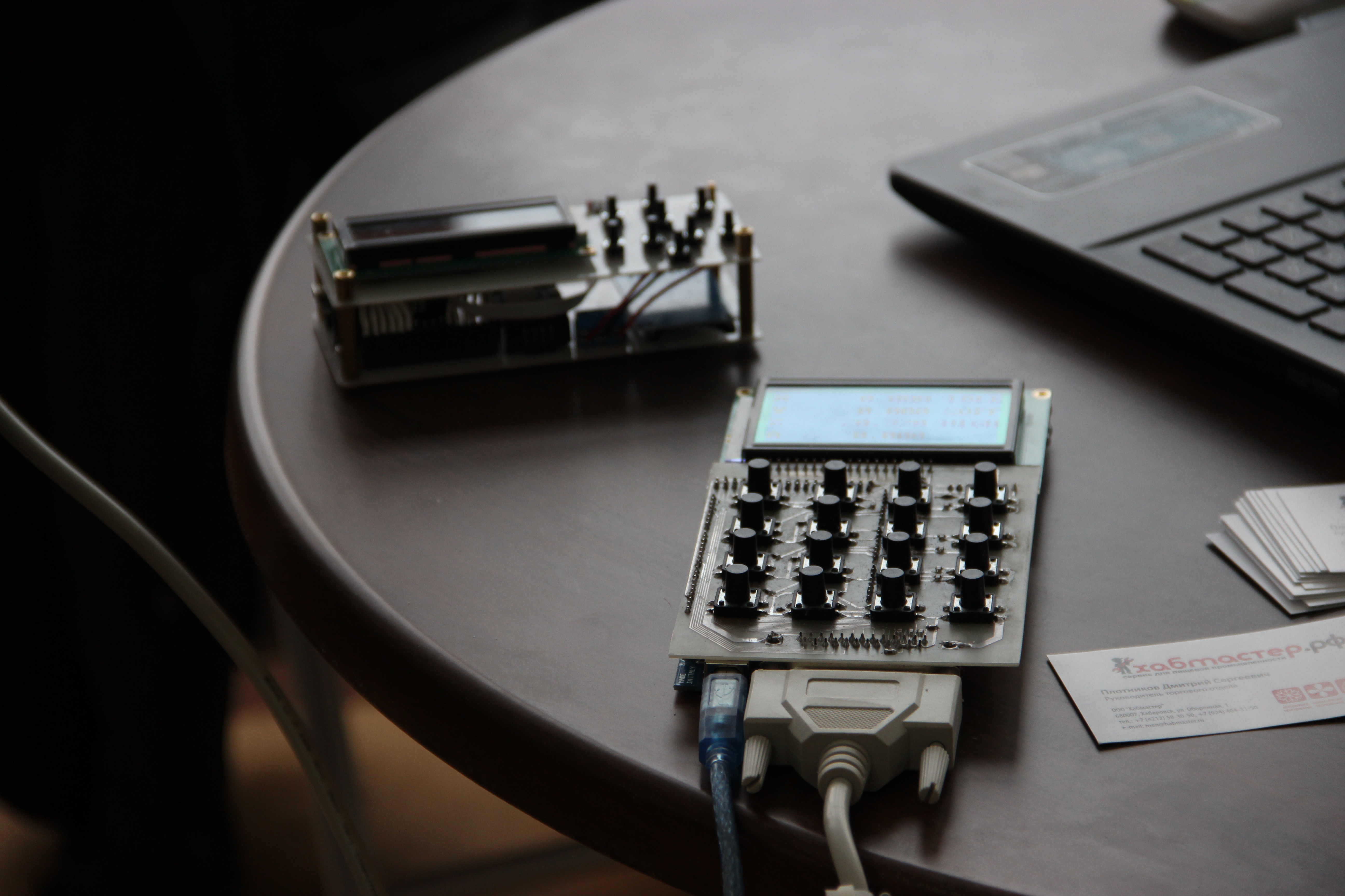

sergey27rus
Сообщения: 1129
Репутация: 730
Сообщение sergey27rus »
Участвовал в фестивале Робомех2017 у нас в городе. Брал пульт с собой, работает без нареканий. Артур спасибо.
