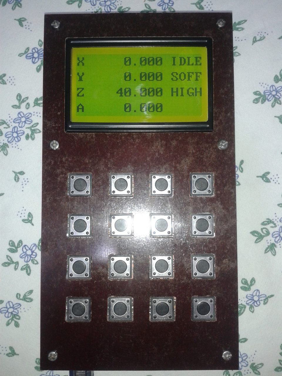

Вот мой корпус. Материал - 4мм текстолит.
Корпус. (5587 просмотров) <a class='original' href='./download/file.php?id=124512&mode=view' target=_blank>Загрузить оригинал (924.4 КБ)</a>
Корпус.
Детали. (5587 просмотров) <a class='original' href='./download/file.php?id=124513&mode=view' target=_blank>Загрузить оригинал (902.91 КБ)</a>
Детали.

Есть вариант под экран на контроллере KS0108, для 4-х осевого чпу станочка?
приобрел лсд 12864-6 slyabba 5.0v
http://dvrobot.ru/239/290/475.html
собрал на макетке, а на экране тишина....
может поделитесь проектом(скетч), под свой экран собрать прошивку.

другой контроллер. не работает!!!. авторский экран на контроллере st7920, есть выводы psb, inc.
в моем контроллер ks0107 есть выводы cs1,cs2.

Ваш дисплей требует совсем другого управления. Гораздо проще приобрести другой. Учитывая что дисплей с контроллером ST7920 используется на каком-то популярном контроллере для 3D-принтеров, то это вообще не проблема.

Нет, совсем не проще. Ваш дисплей требует совсем другого управления, с которым я не знаком. Программа написана на C, а не на Arduino или Wiring. Если вы считаете что это просто, тогда вот, измените эти файлы под свой дисплей.
