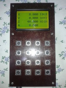

spryt писал(а):С надписями на корпусе пока подожду окончательного варианта. Некоторые обозначения, на образце клавиатуры, наверное не будут использоваться. (особенно Китайские иероглифы)
Нет, все будут, кроме минуса на кнопке MENU, т.к. нету ни одного параметра который мог бы принимать отрицательные значения.

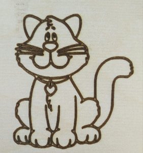

Прекрасно работает по вектору , хорошо когда человек знает своё дело :).
Небольшой видео обзор как работает плагин , за качество видео извините.
П.С. для просмотра выбирать качество мин. 720.
https://cloud.mail.ru/public/L9Xw/71bsagbLi

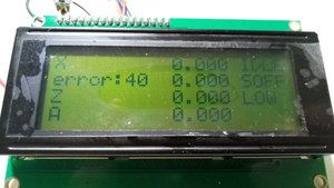

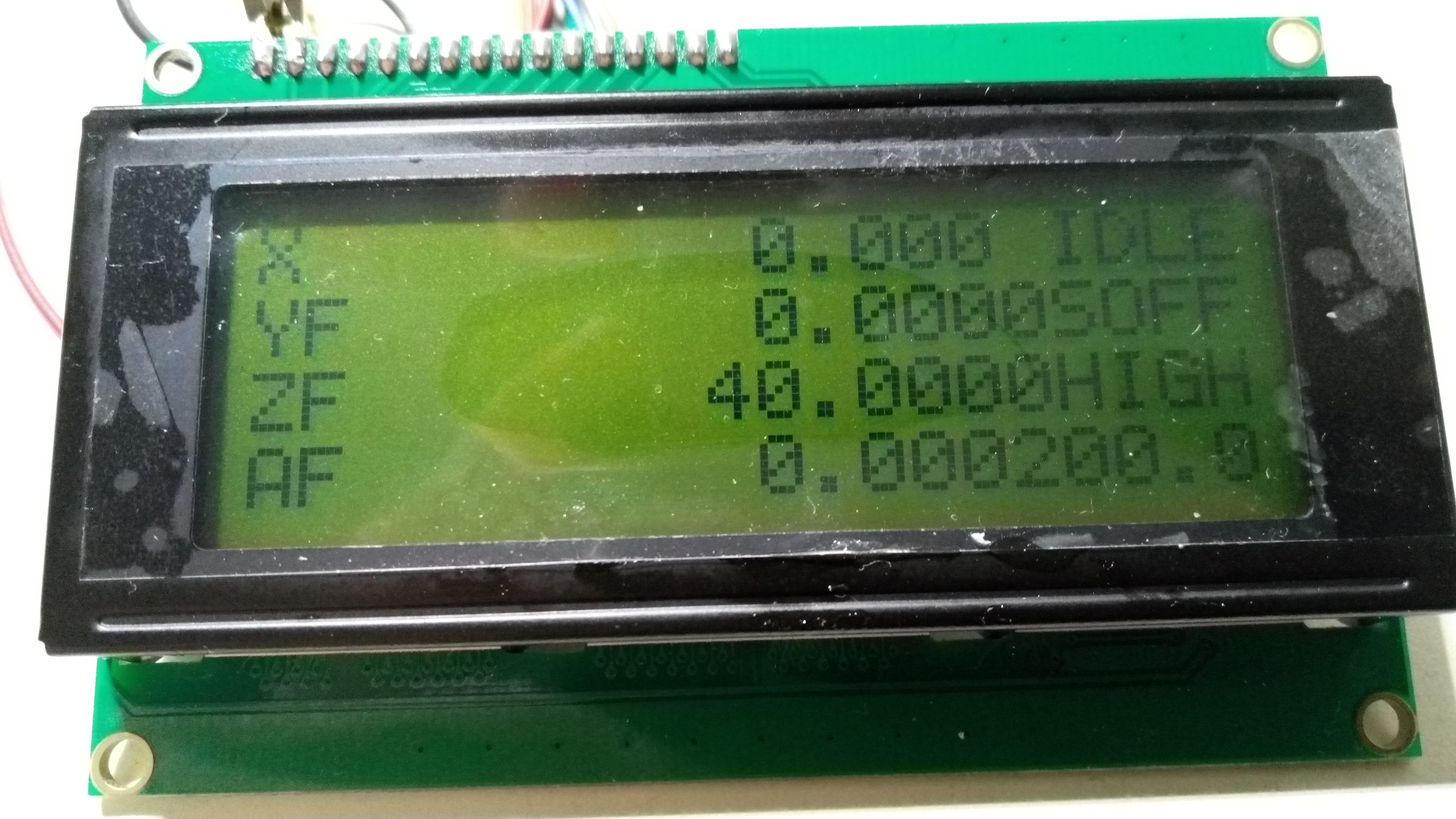

Привет! Загрузил, а там вот :wik:
2017-11-13 01-19-11.JPG (4888 просмотров) <a class='original' href='./download/file.php?id=124510&mode=view' target=_blank>Загрузить оригинал (1.37 МБ)</a>
2017-11-13 01-20-08.JPG (4888 просмотров) <a class='original' href='./download/file.php?id=124511&mode=view' target=_blank>Загрузить оригинал (1.46 МБ)</a>

sergey27rus писал(а):Привет! Загрузил, а там вот :wik:
Ясно. Мне нужно самому подключить и посмотреть.

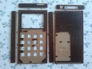

Вот мой корпус. Материал - 4мм текстолит.
Корпус. (4879 просмотров) <a class='original' href='./download/file.php?id=124512&mode=view' target=_blank>Загрузить оригинал (924.4 КБ)</a>
Корпус.
Детали. (4879 просмотров) <a class='original' href='./download/file.php?id=124513&mode=view' target=_blank>Загрузить оригинал (902.91 КБ)</a>
Детали.
