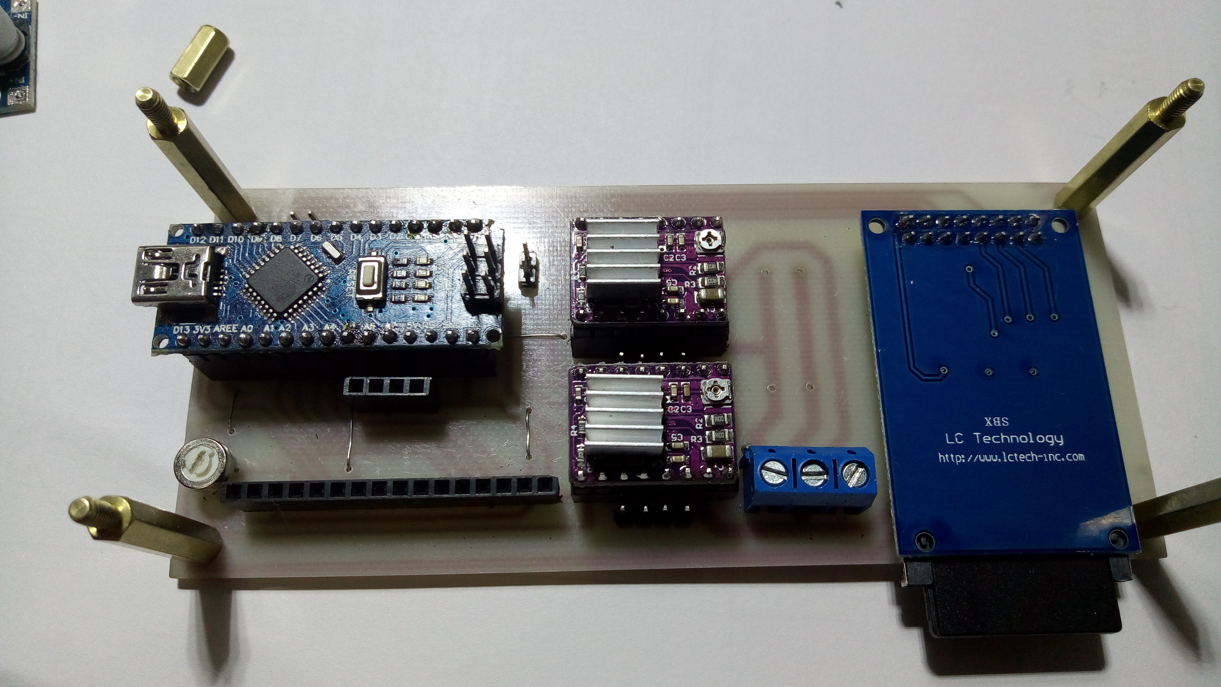

sergey27rus писал(а):Все пересмотрел, перемещение по у только в одну сторону, нижние клавиши не работаю, менял подкинь так же, перчатку всю переправерил. Контроллер двухосевой.
братцы а нельзя, скажем в том посте где эта плата выложена, добавить что шлейф от кнопок переворачивается? я тоже по первости подключил и тестером искал в чем мой косяк :hehehe: просто это не совсем очевидно и отнимает время на поиски, я еще переместил контакты кнопок к гребенке дисплея чтоб одним шлейфом все подключать ну и сами понимаете "попался" :hehehe:

Решил я вопрос по поводу неправильной работы кнопки, я видимо вчера перетрудился :yawn: , просто навсего поменял местами два сопротивления на 10к и 2к :hehehe: , пока заметил перепаял соединения на двух ардуино, шлейф :hehehe: , сейчас все супер, завтра уже подключу к станочку. Шлейф для дисплея можно и не делать, только дорожки вниз увезти до соединения, и длинными ножками нарастить, получется очень компактно, единственно да. кнопки шлейф надо переварачивать, а так все супер, жду плату под джойстик.

Сегодня сделал распред. плату к которой будет подключен кабель с контроллера на 3 оси. Сделал потому что нет разьемов и купить в городе тоже негде, а заказывать.... Да и вообще если разобраться зачем разьем этот нужен, отключать и подключать больше не к чему. Решил взять кабель (25 жил) от старых принтеров lpt, впаять его и усё. На схему кинул линейный стабилизатор L7805 для питания контроллера, чтобы питать от одного блока питания . Возможно кому то будет полезным. Все файлы оставлю под споллером.
