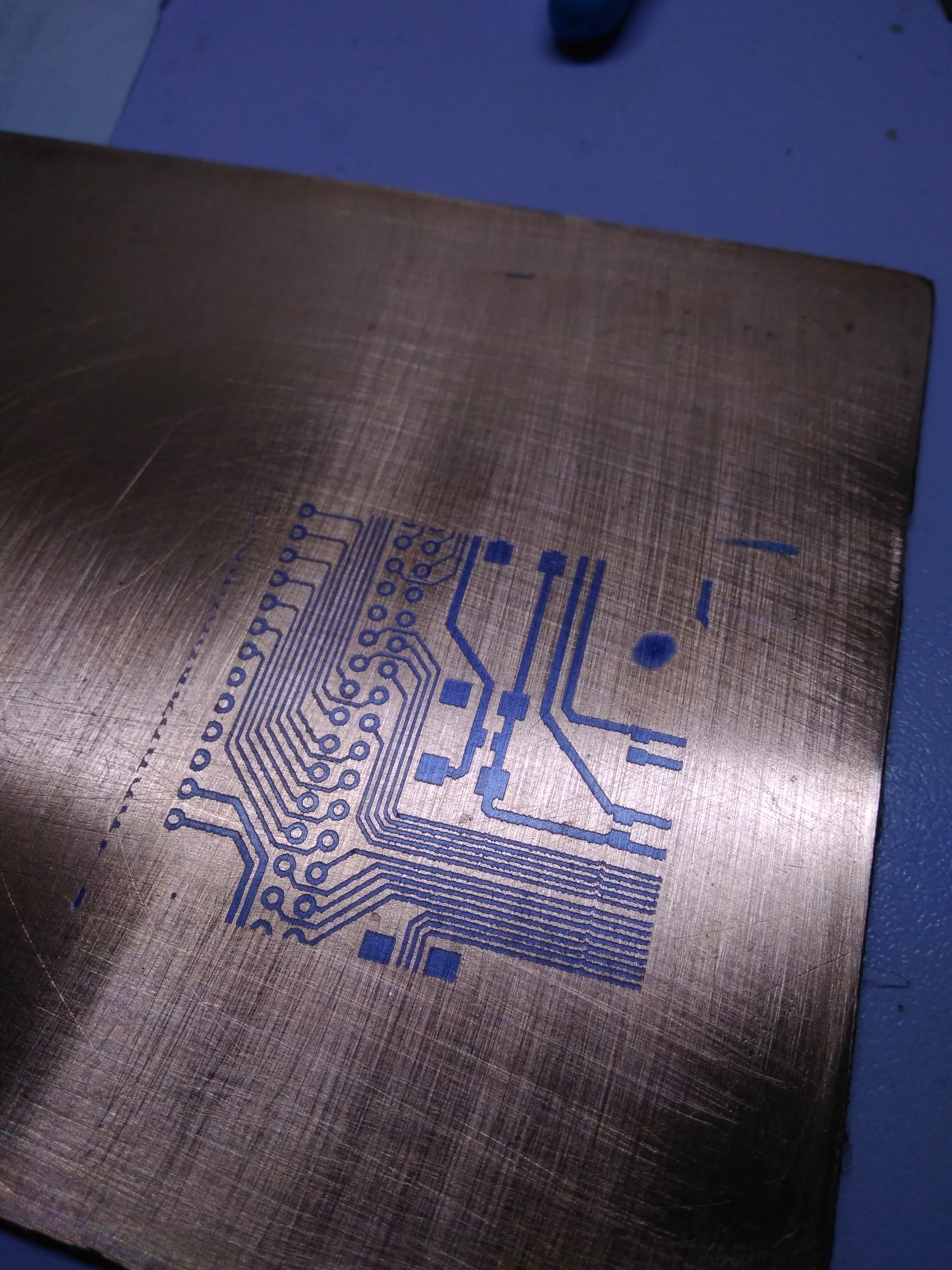

Жаль.Все есть: ардуино, дисплей, модуль под сд карту. Не могу плату сделать. Проблема в тонких дорожках, ни как не могу их сделать. Нашел фоторезист Пробовал лазером (0.5 ватт) засвечивать на всей мощности на скорости пробовал от 1500 до 3000 м\мин.
, видно что засвечивает, но при проявлении все снимается вместе с дорожками. Первый раз конечно держу фоторезист в руках, возможно что то не правильно делаю. Может кто что подскажет. Хотя завтра продолжу эксперемтировать

sergan писал(а):Не могу плату сделать. Проблема в тонких дорожках, ни как не могу их сделать.
lol, такая-же проблема была. А потом оказалось все очень просто.
sergan писал(а):Нашел фоторезист Пробовал лазером (0.5 ватт) засвечивать на всей мощности на скорости пробовал от 1500 до 3000 м\мин.
УП делали для растрового выжигания? Поставьте скорость 6000-6500 мм/мин. Хотелось бы конечно больше, но Arduin'ка не справится. И подбирайте мощность. Я сначала делал на максимальной мощности и разрешении 300 пикселей/дюйм. Но потом, не помню зачем, снизил мощность до 102, а разрешение поставил 600. И лучше жечь только в одну сторону.

Козёл писал(а):УП делали для растрового выжигания? Поставьте скорость 6000-6500 мм/мин. Хотелось бы конечно больше, но Arduin'ка не справится. И подбирайте мощность. Я сначала делал на максимальной мощности и разрешении 300 пикселей/дюйм. Но потом, не помню зачем, снизил мощность до 102, а разрешение поставил 600. И лучше жечь только в одну сторону.
лазер какой мощности у вас?

Козёл, Козёл,
УП делал в вашем конверторе с разрешением 300 пикс/дюйм. Мощность тоже хотел снизить, но не нашел где в проге установить это значение.
Спасибо за советы будем пробовать.

Вот я проводил тесты с фоторезистом: http://selenur.ru/?p=857#more-857 и http://selenur.ru/?p=645 для засветки нужна очень небольшая мощность, а дальше происходит уже порча фоторезиста в засвечиваемом месте, что позволяет применять негативный вариант: http://selenur.ru/?p=693

Козёл писал(а):Поставьте скорость 6000-6500 мм/мин.
selenur писал(а):для засветки нужна очень небольшая мощность
Всем спасибо! Все получилось как для первых дорожек нормально, пару эксперементов и я думаю что получится лучше.
Может кому надо будет: Мощность лазера ставил 10 (из 255) скорость 6000 мм\мин. Мощность лазера 0.5 W . Но это не окончательные настройки, можно добиться и лучших результатов.
ФОТО

санчо писал(а):лазер какой мощности у вас?
По идее 2W, но скорее всего 1W.
sergan писал(а):Мощность тоже хотел снизить, но не нашел где в проге установить это значение.
Поставить галочку Использовать черно-белую палитру и просто указать мощность лазера для черного цвета.
