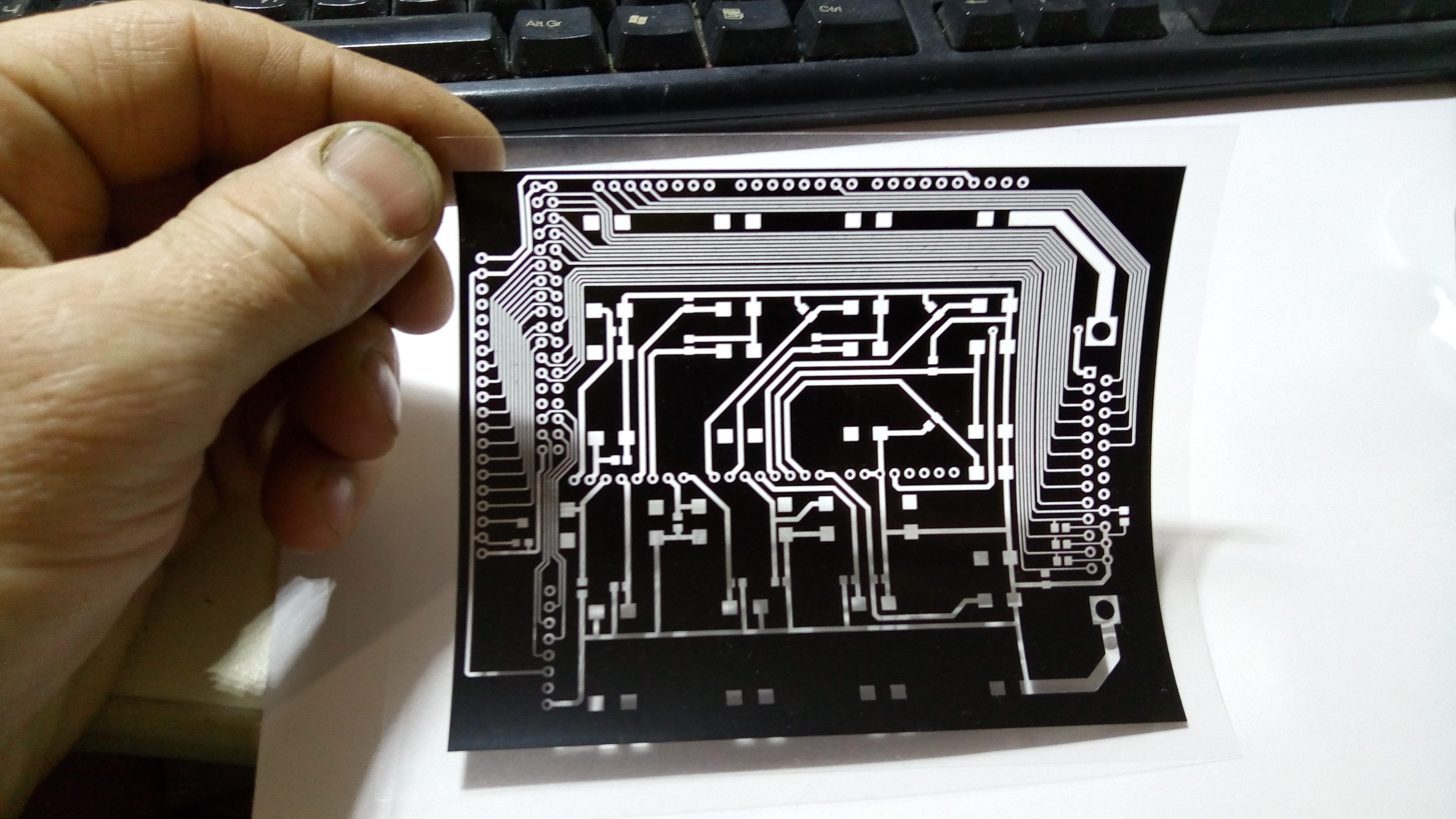

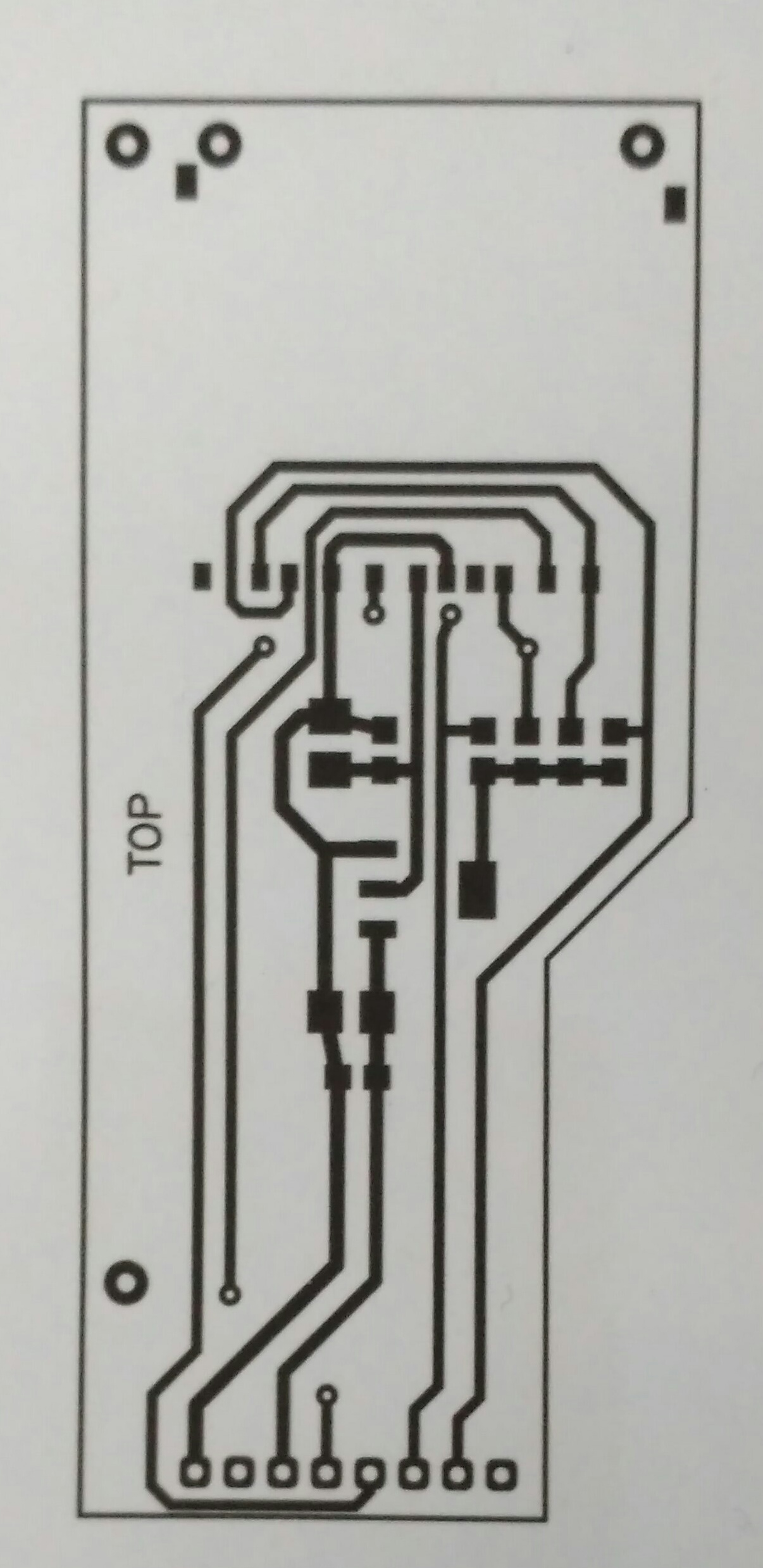

P.S. может кому-то пригодится для создания платы , печать на пленке принтором :
пленка (5457 просмотров) <a class='original' href='./download/file.php?id=123474&mode=view' target=_blank>Загрузить оригинал (428.16 КБ)</a>
пленка
Samsung ML-3310ND (5457 просмотров) <a class='original' href='./download/file.php?id=123475&mode=view' target=_blank>Загрузить оригинал (1.09 МБ)</a>
Samsung ML-3310ND

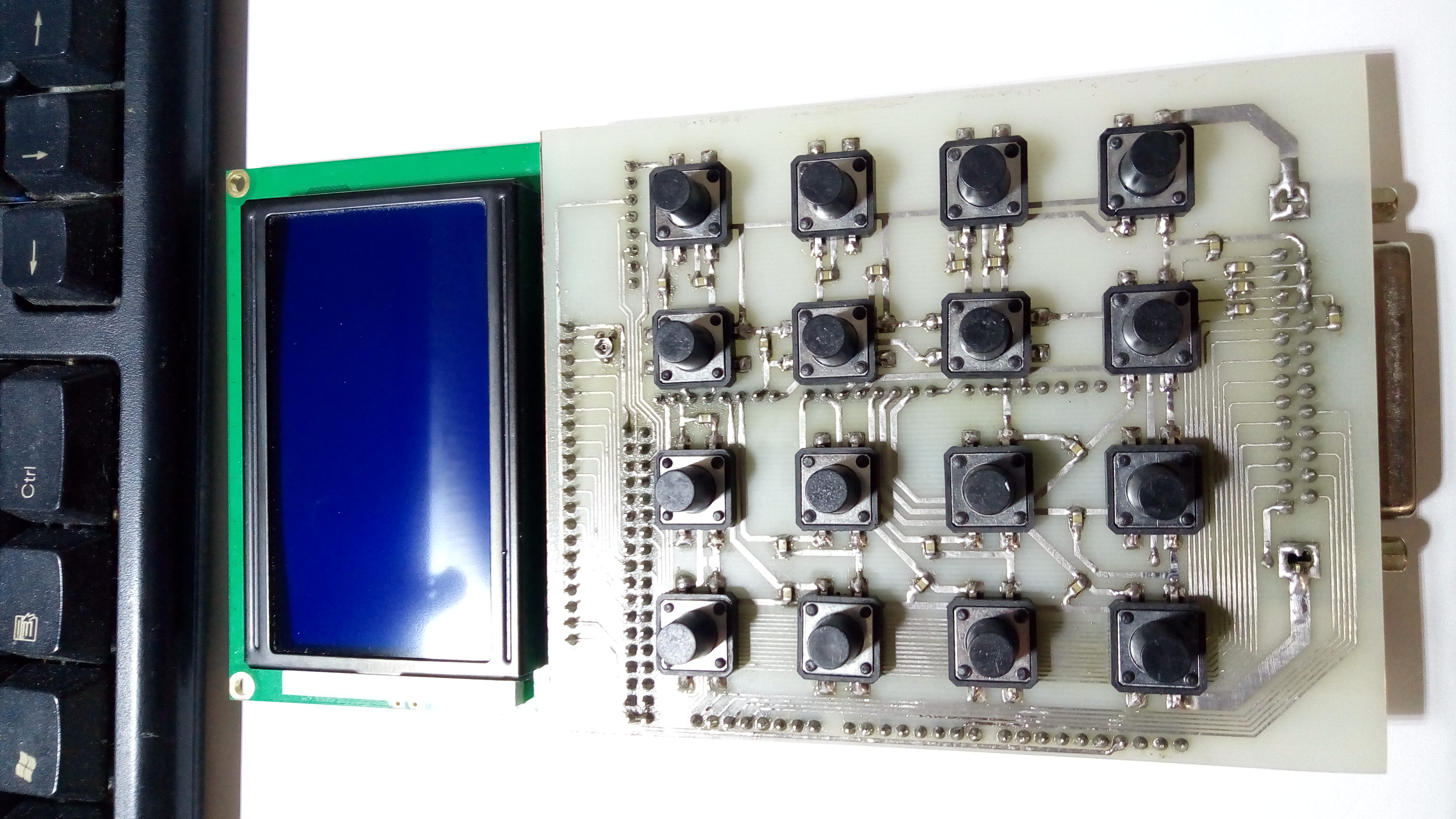

Как то так ;)
2017-10-31 23-34-17.JPG (5428 просмотров) <a class='original' href='./download/file.php?id=123478&mode=view' target=_blank>Загрузить оригинал (1.36 МБ)</a>
2017-10-31 23-34-34.JPG (5428 просмотров) <a class='original' href='./download/file.php?id=123479&mode=view' target=_blank>Загрузить оригинал (1.47 МБ)</a>
2017-10-31 23-34-58.JPG (5428 просмотров) <a class='original' href='./download/file.php?id=123480&mode=view' target=_blank>Загрузить оригинал (1.44 МБ)</a>
2017-11-01 00-18-04.JPG (5428 просмотров) <a class='original' href='./download/file.php?id=123481&mode=view' target=_blank>Загрузить оригинал (1.44 МБ)</a>
2017-10-31 22-28-50.JPG (5428 просмотров) <a class='original' href='./download/file.php?id=123477&mode=view' target=_blank>Загрузить оригинал (1.33 МБ)</a>

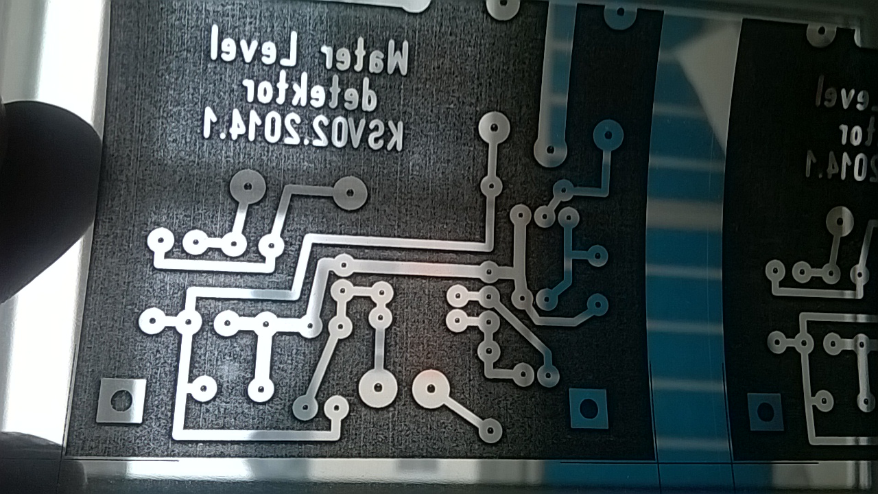

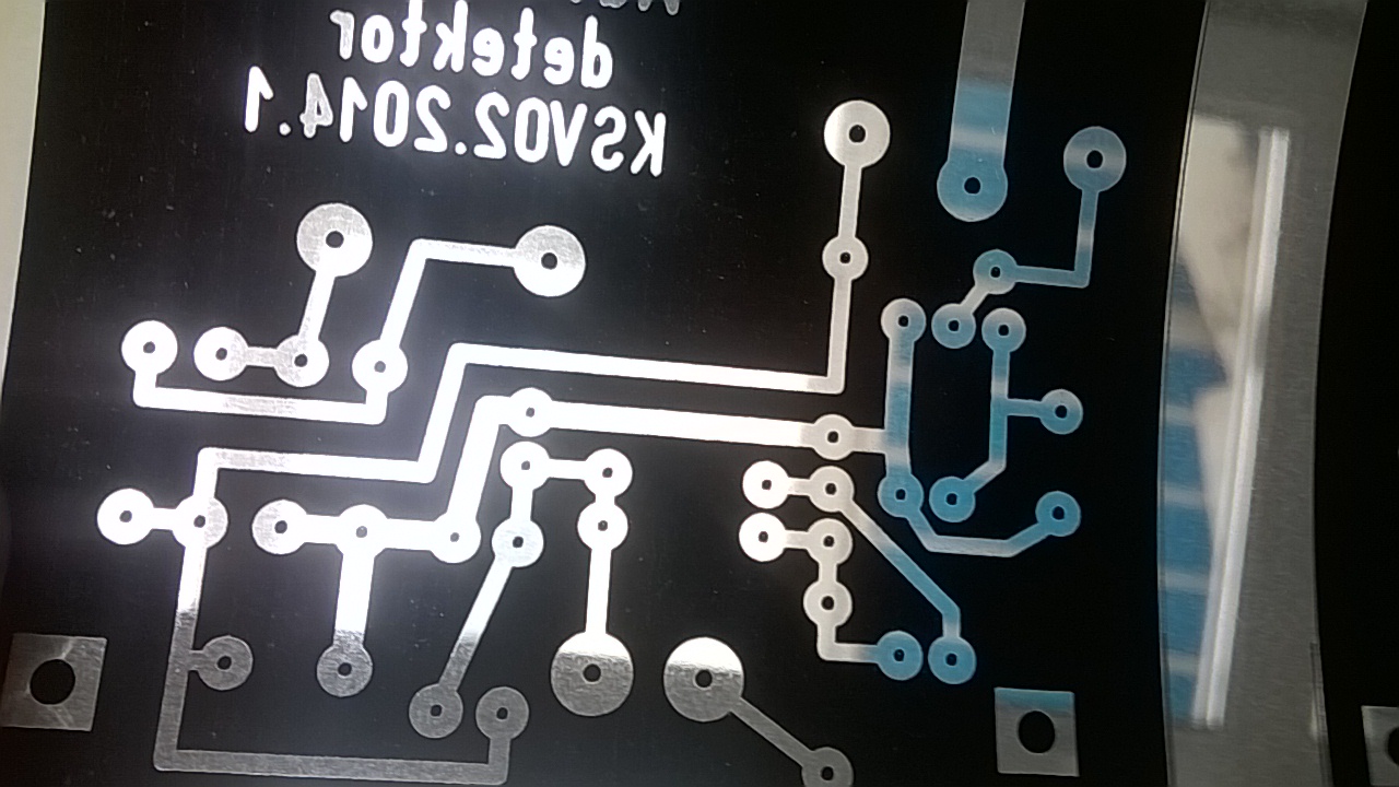

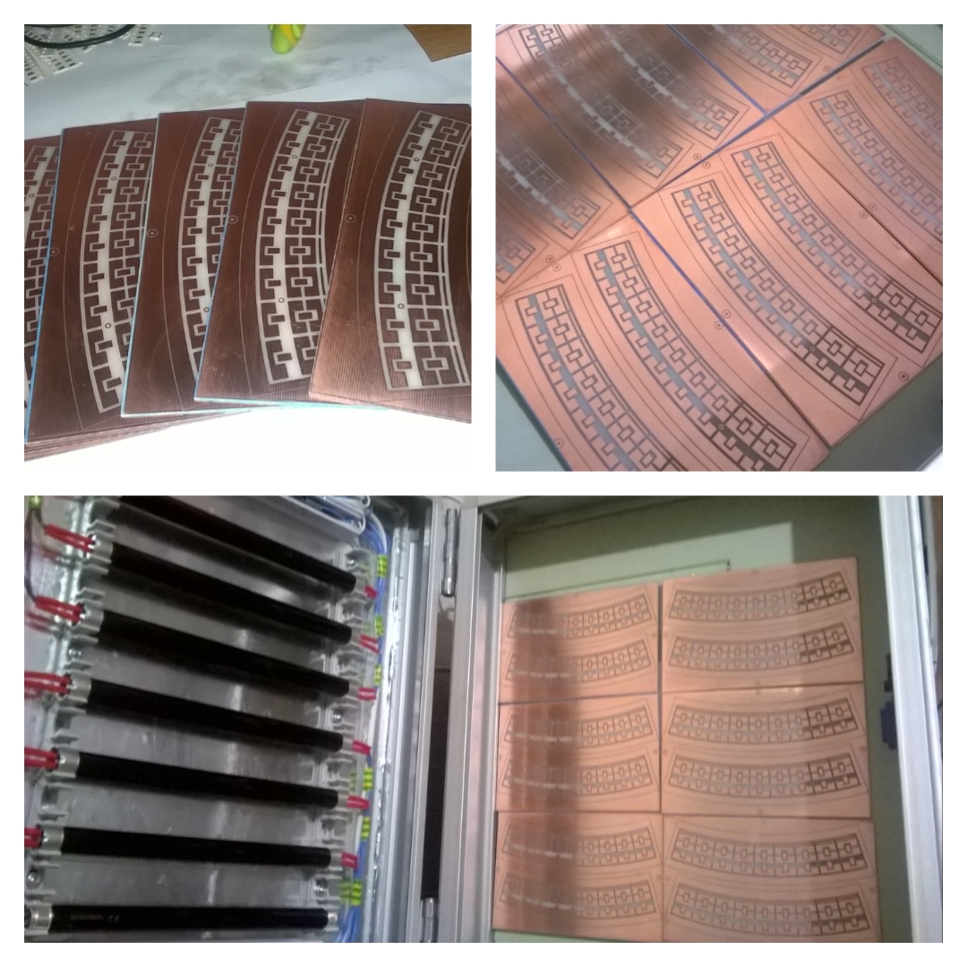

Andrey_Pavkin писал(а):P.S. может кому-то пригодится для создания платы , печать на пленке принтором
Не ново, все зависит от принтера, тонера, и геометрии, так же должна быть качественная пленка, особо важно чтоб геометрия сохранялась.
Сам иногда пользую этот метод, но я еще и парю в парах растворителя, для увеличения плотности, помогает.
Пример:
2017-02-06 11-56-16.JPG (5413 просмотров) <a class='original' href='./download/file.php?id=123484&mode=view' target=_blank>Загрузить оригинал (646.96 КБ)</a>
до обработки
2016-11-27 12-24-56.JPG (5413 просмотров) <a class='original' href='./download/file.php?id=123486&mode=view' target=_blank>Загрузить оригинал (389.58 КБ)</a>
после
2016-11-27 12-24-20.JPG (5413 просмотров) <a class='original' href='./download/file.php?id=123485&mode=view' target=_blank>Загрузить оригинал (293.29 КБ)</a>
чем свечу
2016-11-28 20-49-42.JPG (5413 просмотров) <a class='original' href='./download/file.php?id=123487&mode=view' target=_blank>Загрузить оригинал (1.28 МБ)</a>
2016-11-28 22-54-26.JPG (5413 просмотров) <a class='original' href='./download/file.php?id=123488&mode=view' target=_blank>Загрузить оригинал (939.71 КБ)</a>

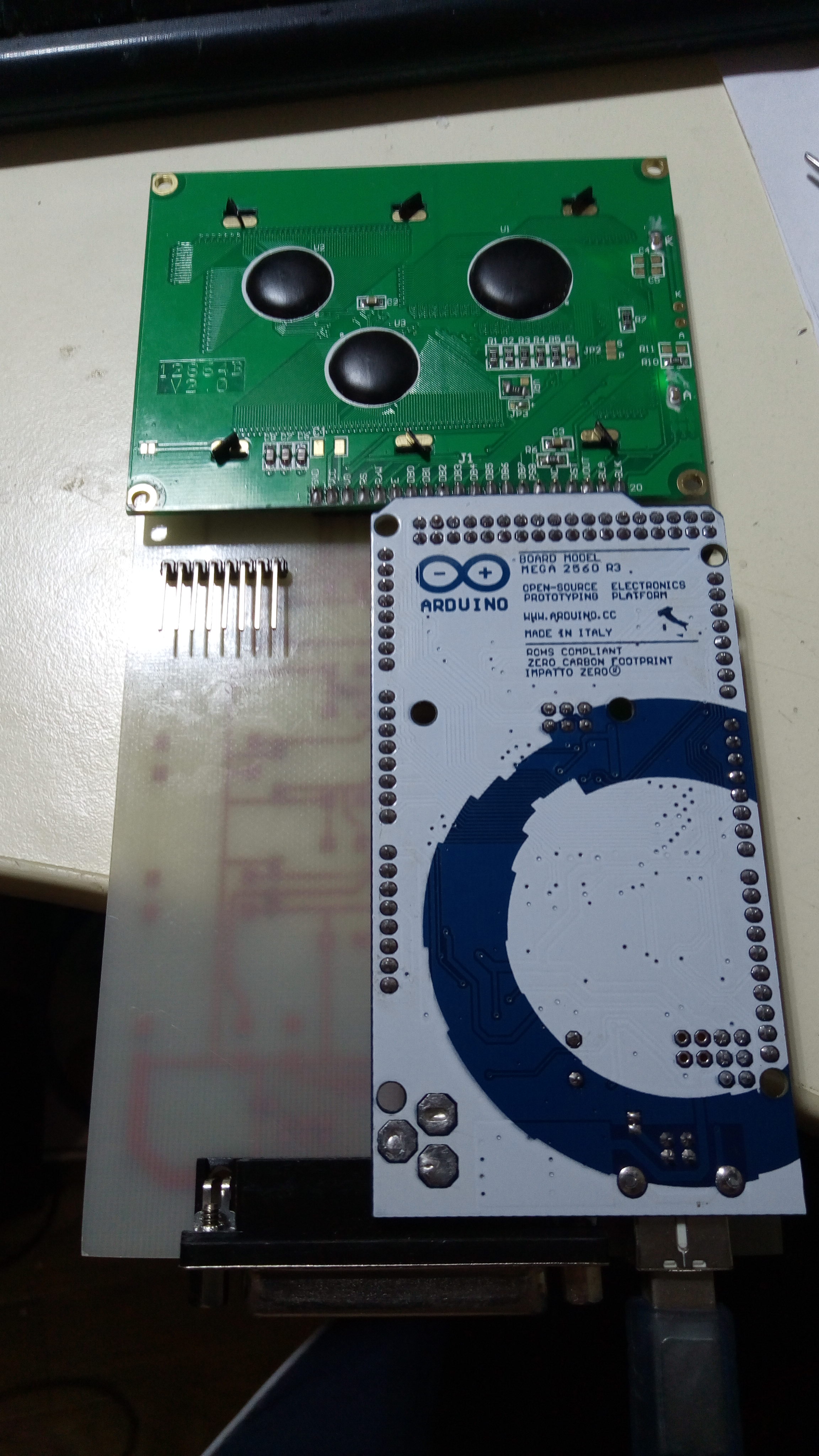

Решил себе тоже собрать, только основной контроллер взять более компактный https://www.aliexpress.com/item/Mega-25 ... 85024.html
Он вот такой:
Mega-2560-PRO-Embed-CH340G-ATmega2560-16AU-with-male-pinheaders-Compatible-for-Arduino-Mega-2560.jpg_640x640.jpg (5413 просмотров) <a class='original' href='./download/file.php?id=123489&mode=view' target=_blank>Загрузить оригинал (143.39 КБ)</a>
sergey27rus
Сообщения: 1129
Репутация: 730
Сообщение sergey27rus »
selenur писал(а):Решил себе тоже собрать, только основной контроллер взять более компактный
В принципе все практически уместится под дисплеем, только скорее всего кнопки поменьше и в сторонке.
P.S. Кстати проверил оба модуля под разные флешнакопители. Оба видятся, читаются файлы.
