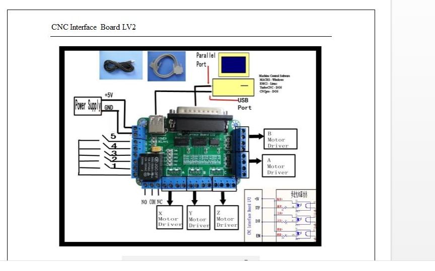

HELP Помогите подключить частотник к контролеру
Сообщение Lim Lolka »
Плата на фото
! как подключить к ней частотник или это не возможно.
77777777.JPG (3114 просмотров) <a class='original' href='./download/file.php?id=122098&mode=view' target=_blank>Загрузить оригинал (62 КБ)</a>
vovafed
Сообщения: 1810
Репутация: 325
Откуда: башкортостан
Re: HELP Помогите подключить частотник к контролеру
Сообщение vovafed »
можно только вкл и выкл
подключать к выходам реле
обороты менять с нее не получится
Lim Lolka писал(а):Печаль
Печаль возможно и можно вылечить, имея больше входных данных. Зная что за ЧПУ, и что за частотник. Если это Mach3 и частотник поддерживает ModBus то его можно подключить отдельно, мимо этой платы. Покупается USB( свисток) - RS485 и подключается.
Видео на ютубе полно на эту тему:
https://www.youtube.com/watch?v=N7D5n5y7f50
А это для Lcnc
https://www.youtube.com/watch?v=1NF8EFoPlrk

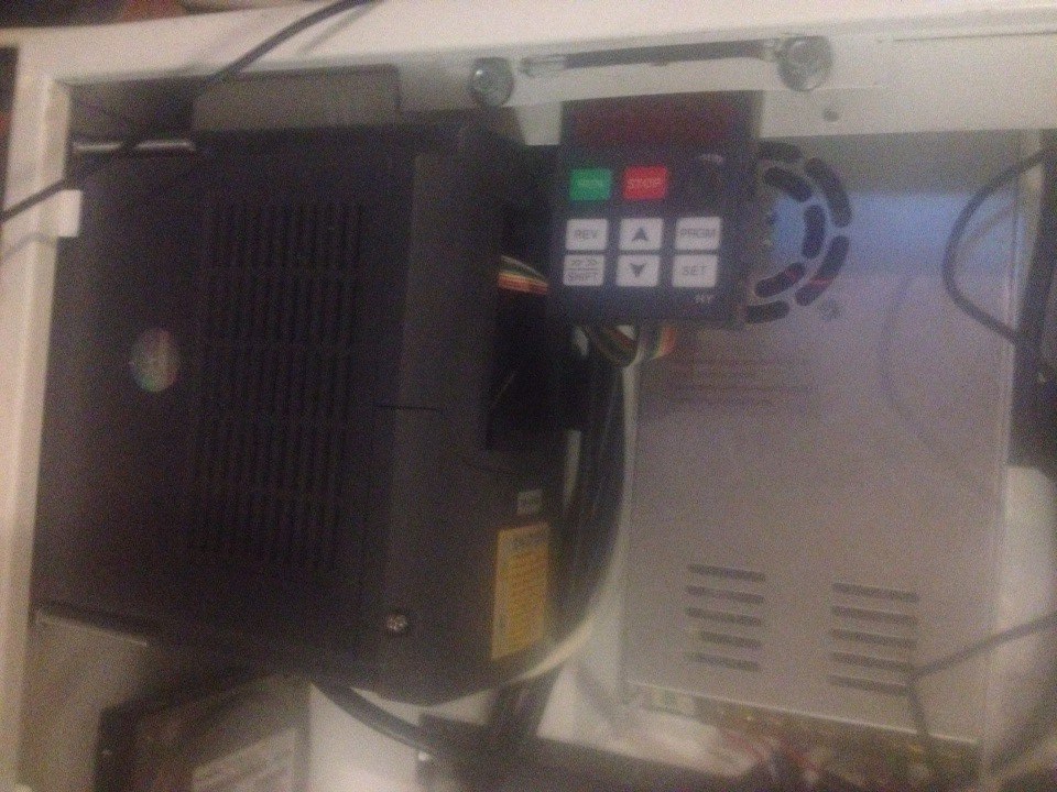

Спасибо всем за отзывчивость :D
Все верно сказал aftaev для удобства.
Собрал электроящик и пришлось из за этого приходить к такому (убогому) решению.(на фото)
Буду заказывать конвертер

купи в магазине элетроники шлейф с таким же или большим количеством проводников, разъёмы к нему (обжимаются руками просто), и сделай кабель нужной длины, вынеси пульт хоть на потолок. У меня пульт на торце станка, а частотник под серединой стола (стол 4х2). Ещё раз повторю использовать для запуска реле платы без charge pump'а опасно, как только комп ребутнётся или повиснет - шпиндель стартанёт, может просто испугать, может пальцы отрезать, может ключ 30й по яйцам запустить, а если тебя день не будет, то он просто будет работать пока не заклинит или не загорится. Я не помню поддерживает ли эта плата работу с этим сигналом или нет.
