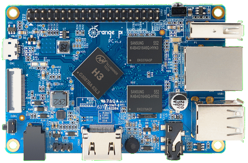

LinuxCNC + Orange Pi - это бесплатный открытый проект ЧПУ контроллера на базе недорогих одноплатных ПК на чипах Allwinner H3. В качестве софта используется ЧПУ система LinuxCNC.
На данный момент у нас есть GPIO драйвер, который позволяет работать с гребёнкой GPIO на мини ПК прямо из LinuxCNC. Полноценно работают два интерфейса управления - AXIS и лёгкий tklinuxcnc. На данный момент поддерживаются мини ПК с чипами Allwinner H3, для которых есть готовые образы Armbian Buster.
Значение Latency на мини ПК порядка 30-50 мкс. Это позволяет программно выводить шаги на частотах порядка 20 КГц. Для хоббийных задач этого вполне достаточно. Для тех, кто хочет полноценных 200 КГц и выше, есть хорошая новость. Внутри процессоров Allwinner H3, есть встроенный сопроцессор (ARISC). На mainline ядре linux этот сопроцессор никак не используется. Поэтому мы можем использовать его для высокоскоростного ввода/вывода импульсов.

Если ОЗУха действительно не выдержит нашей комфортной работы :hehehe: то мы смело возьмём Orange Pi PC (1Гб ОЗУ) вместо Orange Pi One. Как известно, One - это урезанная версия PC. Но начинать мы будем всё равно с меньшего.
При внешнем аппаратном генераторе шагов, RT в системе (ИМХО) нужен не так сильно. А если выдавать шаги с Orange Pi программно, то наличие хотя бы неполного RT как минимум обязательно. И до RT мы обязательно доберёмся..

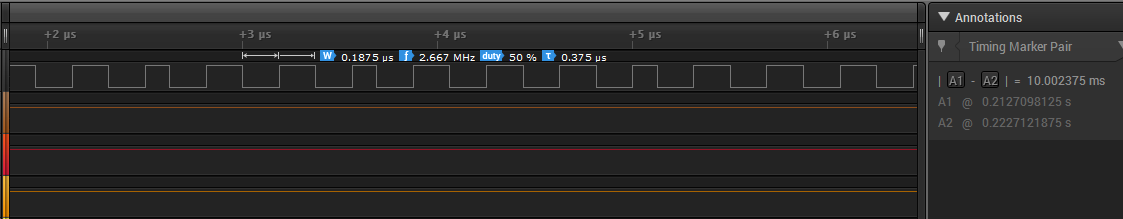

И раз уж речь зашла про шаги, могу рассказать немного о тестах программной генерации на OPi1. Обычная ОС используется намеренно, чтобы потом наглядно сравнить результаты с частичным RT. Тестовые пины дёргаются в бесконечном и конечном цикле прямой правкой регистров:
//    for ( unsigned long i = 0xFFFF; i--; )
    for(;;)
        _GPIO[GPIO_A]->data |= 1;       // set PA0
        _GPIO[GPIO_A]->data &= ~(1);    // clear PA0
Под это дело выделено отдельное ядро (isolcpus=3). Тестовая однопоточная программка запускается только на этом ядре (taskset -c 3 gen_prog). Единственное, что мешает генератору это, стессна, сам системный планировщик, который оттягивает на себя 12 мкс времени нашего ядра каждые 10000 мкс. Наглядно это можно увидеть на осциллограмме, любезно предоставленной анализатором за 5$ :hehehe:
2017-09-20_193120.png (81055 просмотров) <a class='original' href='./download/file.php?id=120604&mode=view' target=_blank>Загрузить оригинал (18.41 КБ)</a>
2017-09-20_193048.png (81055 просмотров) <a class='original' href='./download/file.php?id=120605&mode=view' target=_blank>Загрузить оригинал (13.59 КБ)</a>
Как только сполна наиграюсь в обычной ОС, в дело пойдёт, какой никакой, RT..

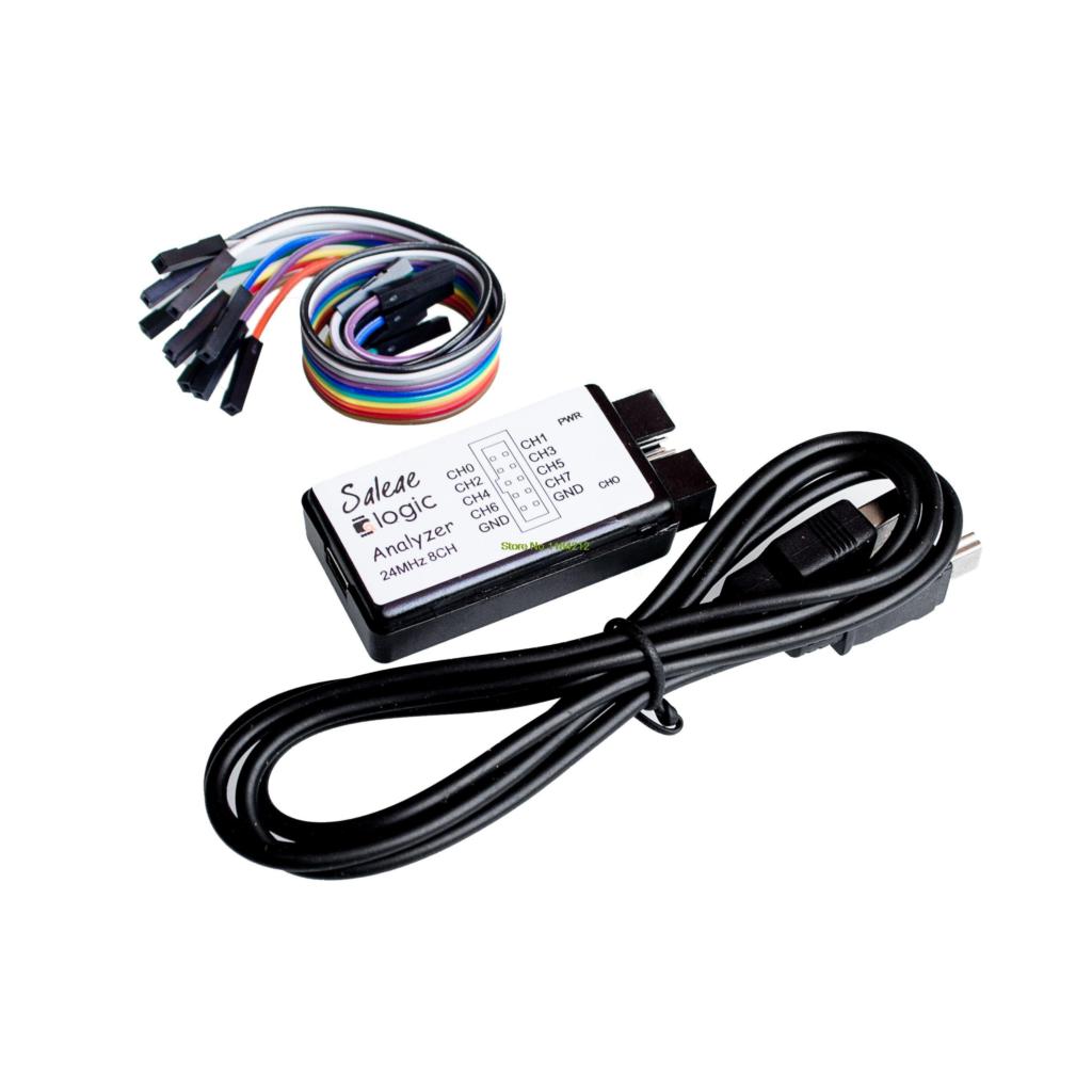

MX_Master писал(а):Наглядно это можно увидеть на осциллограмме, любезно предоставленной анализатором за 5$
А что за анализатор?
Re: ЧПУ контроллер на базе Orange Pi
https://www.aliexpress.com/item/New-Arr ... 21495.html

UAVpilot писал(а):А вот когда захочешь сделать что-то более полезное, чем дёргание пином и выделенное ядро встанет в общую очередь к памяти...
У меня создалось ощущение, что оно уже в очереди. Или как минимум что-то мешает. Быстрее чем 2.6 МГц простое ногодрыганье не идёт. Но в этом вопросе я ещё зелёный прогер (: Кроме устройства самой системы, приходится изучать и кучу аппаратных ARM настроек..

Гагарин писал(а):А что за анализатор?
Судя по фрагменту осциллограммы это клон анализатора Saleae (по этому же слову и на али ищется множество их), очень удобная и недорогая вещь, есть софт как под Win, так и под Linux.

MX_Master писал(а):Быстрее чем 2.6 МГц простое ногодрыганье не идёт.
Умные дядьки говорят, надо писать драйвер уровня ядра (ядра ОС), чтобы было побыстрее и ничего не мешало.
Есть такое дело, опробую на неделе..
