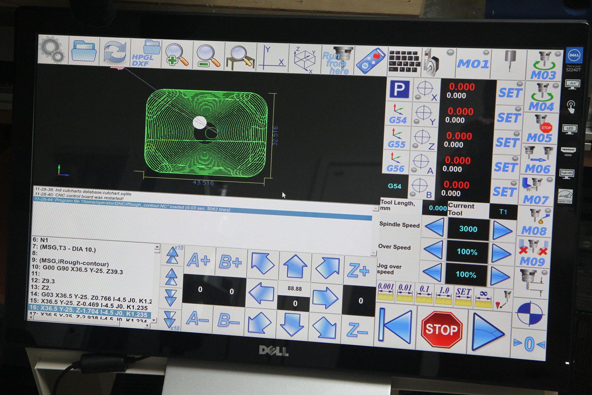

21.5" сразу :hehehe: чего мелочиться

Это если вобще без кнопок , чисто на таче :)

nik1 писал(а):Это если вобще без кнопок , чисто на таче :)
на таче, с хдми и тачем меньшего размера не продают уже, пришлось такой брать.
Re: Контроллеры myCNC
Понятна
я поставлю 15 , кнопки на управление, остальное с тача, такой гибрид мне само то :)

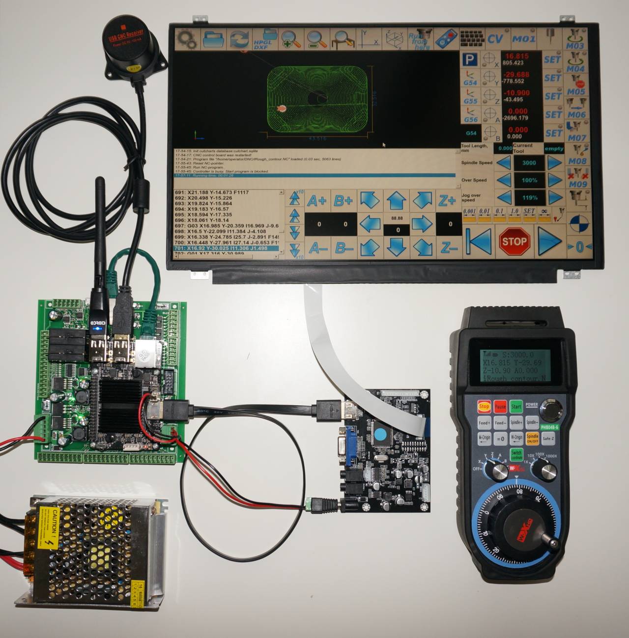

Допилили беспроводной пульт, получился такой комплект.
Мой такой комплект только без экрана уже в пути и будет установлен на этот станок http://www.cnc-club.ru/forum/viewtopic. ... 73#p369873

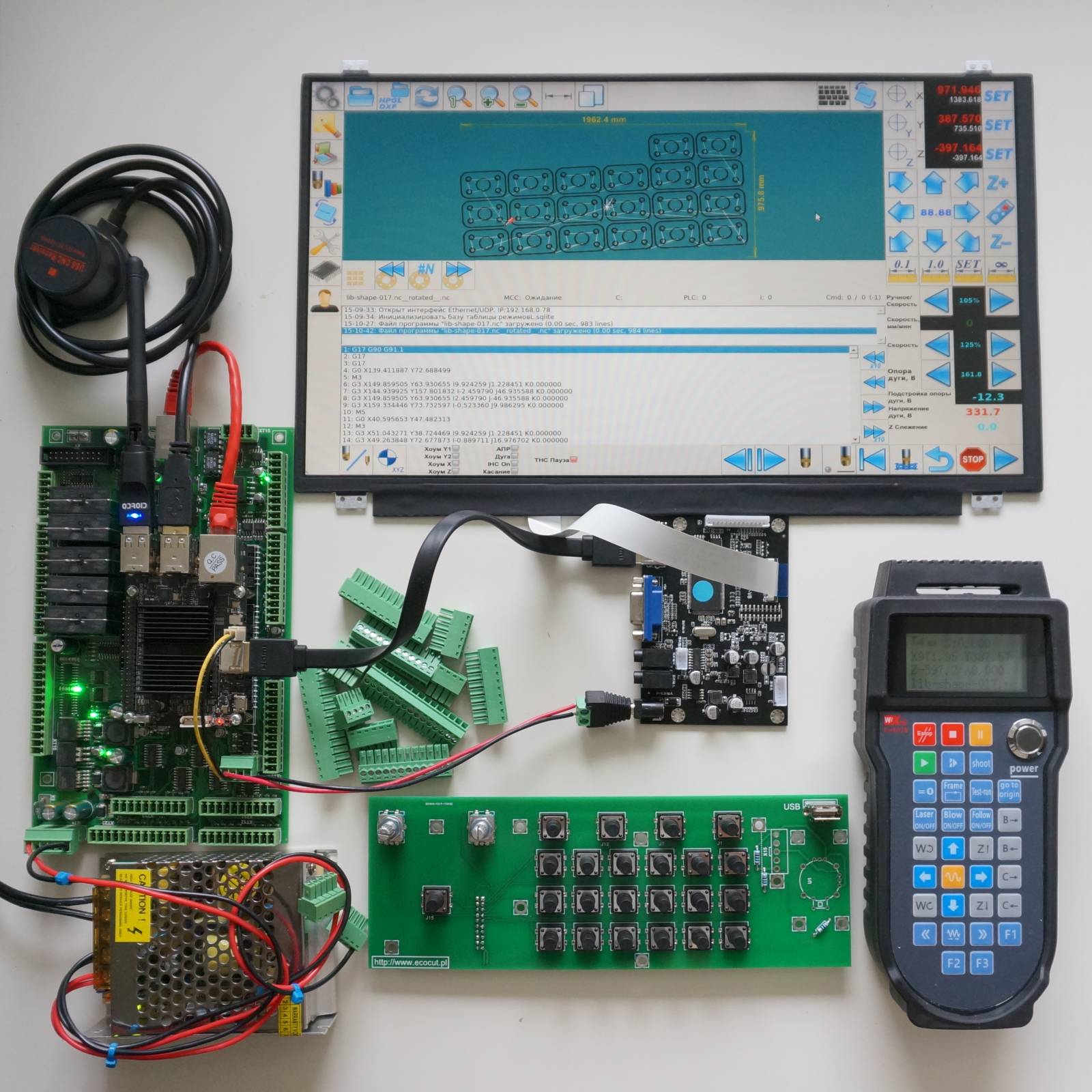

Вот такой комплект под плазму получается

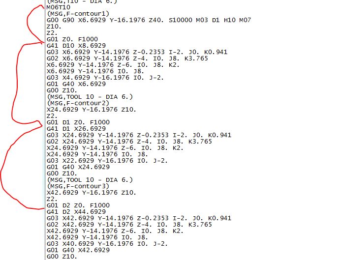

тем кто применяет коррекцию - на один инструмент можно назначать коррекции с других инструментов , через D

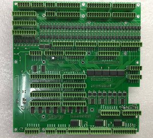

Под новый контроллер сделали большой кросс - 8 осей, 64 выхода, 64-72 входа, энкодеры, пульс-дир, аналог
et15bb-top-1024.jpg (4788 просмотров) <a class='original' href='./download/file.php?id=120151&mode=view' target=_blank>Загрузить оригинал (231.6 КБ)</a>
Задумывалось совместимо с ET10, посмотрим, что получится
Такой на все хотелки хватит :good:

насколько удобно только будет все подключать :roll:

mycnc писал(а):Постепенно движемся к тому, чтобы предложить аналог DSP контроллера на базе ЕТ6+Odroid+беспроводной пульт
Пульт вашей разработки или Китайскый?

китайский - это же из картинок видно, да и ссылку на Али я давал, кажется.

aegis писал(а):насколько удобно только будет все подключать :roll:
разъемы под винт, провод привинтил, разъем воткнул - проблемы не вижу. На ЕТ10 кроссе сделано также (только раза в полтора меньше разъемов) - неудобства не заметил.

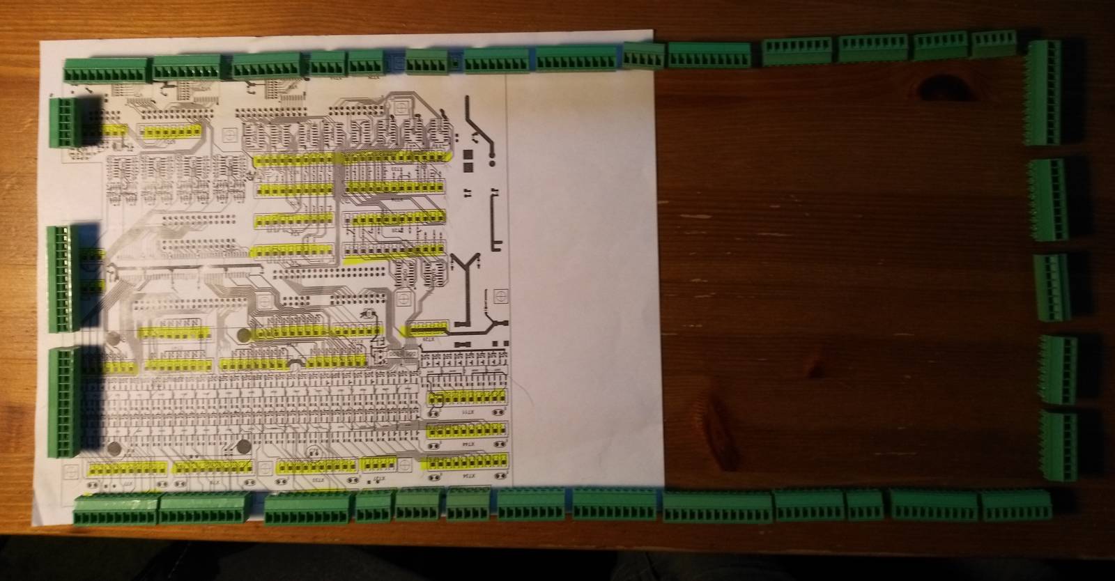

Один из клиентов сказал, что разъемы по периметру было бы удобнее.
Попробовал - не понравилось.
