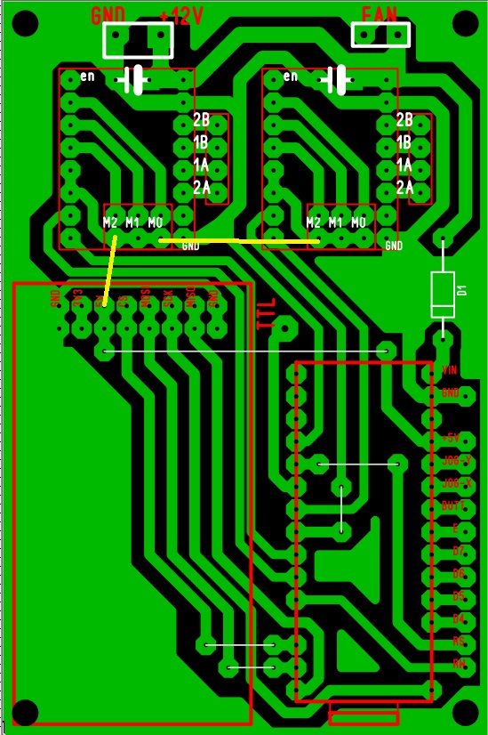

ВСЕМ! Кто скачал мою плату приношу извинения. В плате есть ошибка. Вот исправленный вариант, в первом варианте (если кто изготовил) нужно установить две перемычки. На фото желтым цветом. А так всё работает. Скоро выложу корпус под 3D принтер. Очень ждём CoreXY.

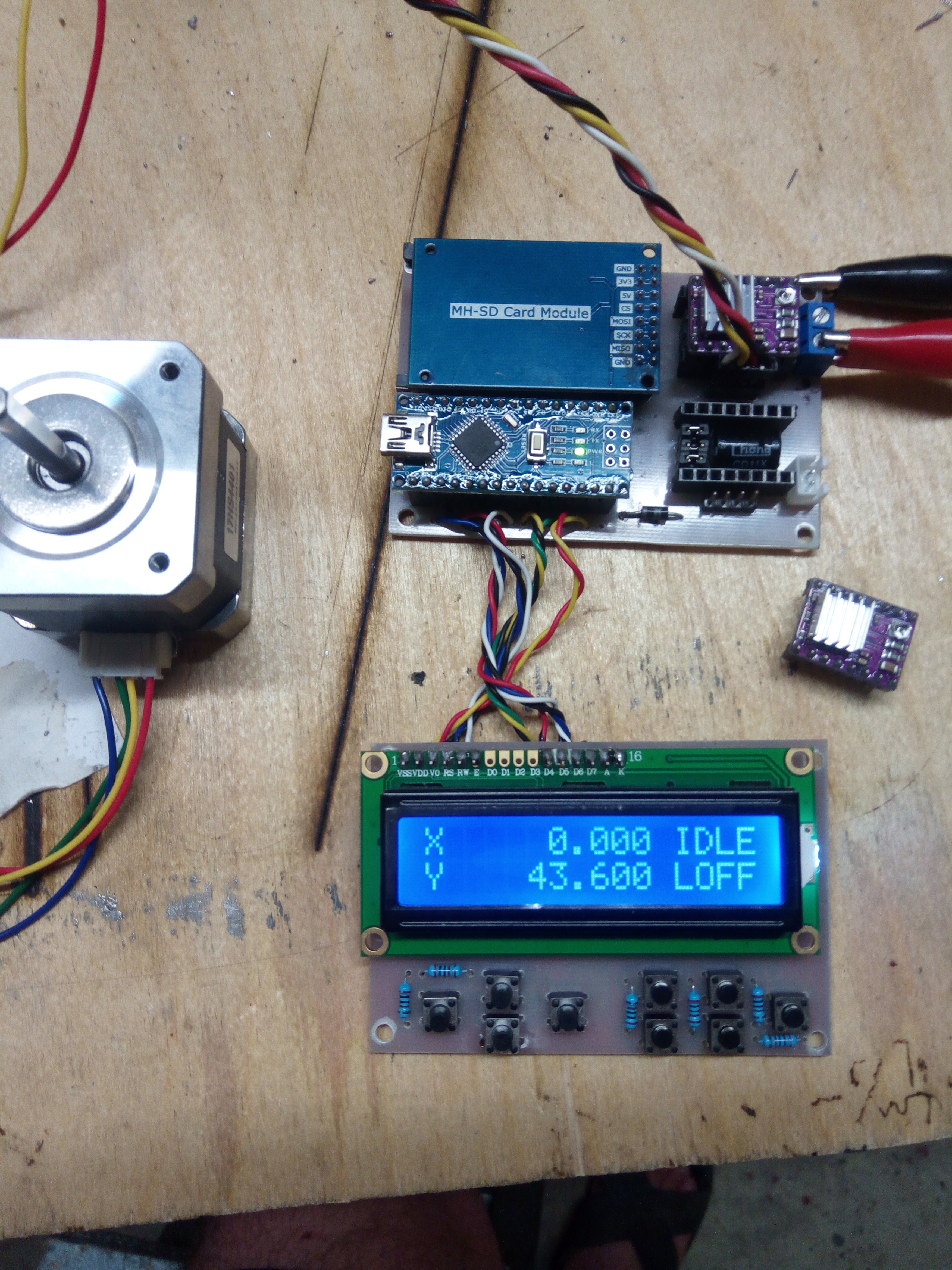

Еще один вариант платы и корпуса. Ввиду большого потребления тока дисплеем?, лучше использовать внешний источник питания на 5V. И не припаевать диод D1, или перемычку после диода.
Корпус. (10384 просмотра) <a class='original' href='./download/file.php?id=117286&mode=view' target=_blank>Загрузить оригинал (336.02 КБ)</a>
Корпус.
Arduino Nano, DRV8825 и модуль SD-карты. (10384 просмотра) <a class='original' href='./download/file.php?id=117284&mode=view' target=_blank>Загрузить оригинал (53.04 КБ)</a>
Кнопки и LCD. (10384 просмотра) <a class='original' href='./download/file.php?id=117285&mode=view' target=_blank>Загрузить оригинал (33.89 КБ)</a>
Кнопки и LCD.

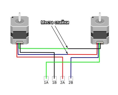

если вместо перемычек устанавливающих микрошаг впаять резистор 0,8-1К то потребление тока схемой снижается
моторы, если два на одну ось соединять так:

Козёл писал(а):лучше использовать внешний источник питания на 5V. И не припаевать диод D1, или перемычку после диода.
Одна ардуинка не выдержала, сгорела.

4arus писал(а):Одна ардуинка не выдержала, сгорела.
Но не сама же Arduino, а только AMS1117? И ни кто что-то не пишет, что эта AMS1117 сильно греется. Вот мне и не понятно, может она только у меня очень сильно греется?

Сообщение ArrSoft »
скорее всего сгорела потому, что, питание на ШД было более 19В.
Вы каким напряжением питали свой контроллер?

Сообщение 4arus »
Козёл писал(а):AMS1117 сильно греется. Вот мне и не понятно, может она только у меня очень сильно греется?
Да сгорела AMS1117 и не знаю что потянуло за собой ещё, тоже сильно греется.
ArrSoft писал(а):Вы каким напряжением питали свой контроллер?
12 вольт
