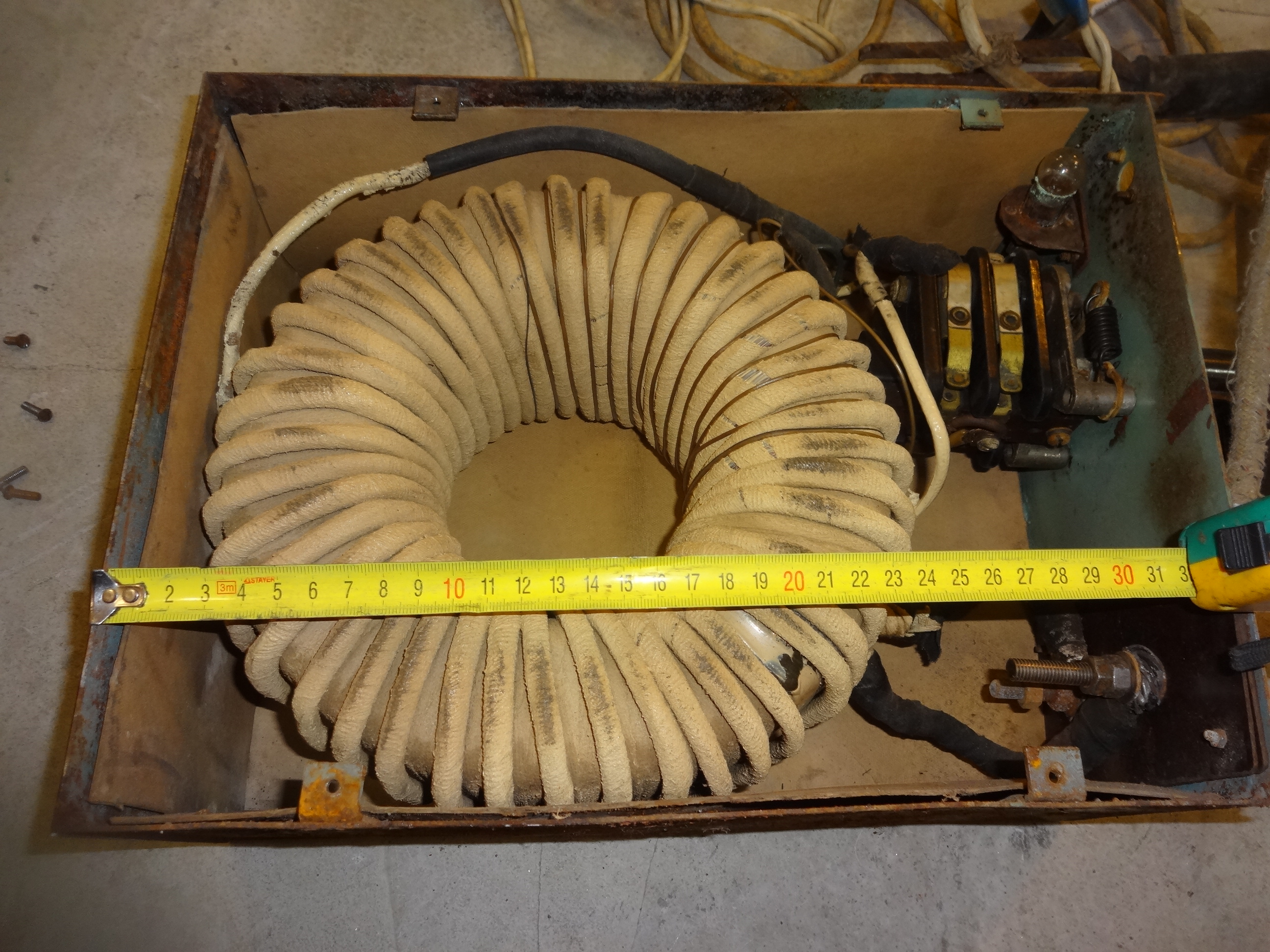

На крайняк есть такой трансформатор сварочный. на выходе 37В переменки - через мост выдаст вольта 53. Придется только диодный мост и конденсаторы докупить.
Вопросы про БП остаются в силе.
P.S. Зачем нужны дроссели к трансформатору? А то у меня есть лишние от вм501пмф4, хотел продать но не знаю зачем это и почем.
DSC00229.JPG (4406 просмотров) <a class='original' href='./download/file.php?id=115516&mode=view' target=_blank>Загрузить оригинал (2.32 МБ)</a>

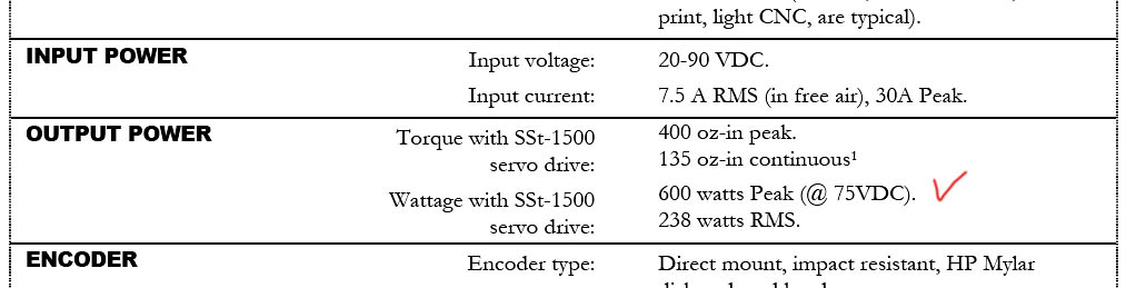

и все-таки: в чем разница будет если подать на вход 25 и 75 вольт? что я недополучу при пониженном напряжении? обороты или крутящий момент у моторов?
Untitled-1 copy.jpg (4345 просмотров) <a class='original' href='./download/file.php?id=115578&mode=view' target=_blank>Загрузить оригинал (32.17 КБ)</a>
Taganrog
Сообщения: 1211
Репутация: 284
Откуда: Брянск
Re: Расчет БП для питания сервоприводов
Сообщение Taganrog »
обороты.

Александр_ писал(а):что я недополучу при пониженном напряжении?
имхо - динамику
а с ней и лучшие показатели ошибки следования

то есть не так страшно если воткнуть вольт 55 вместо 75?
Taganrog писал(а):обороты.
+1
От напряжения зависят обороты. От тока - момент.

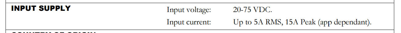

вот и я так всегда думал. но почему тогда в мануале мощность мотора завязали на напряжение?
P.S. Что такое RMS?
Untitled-1 copy.jpg (4333 просмотра) <a class='original' href='./download/file.php?id=115579&mode=view' target=_blank>Загрузить оригинал (58.58 КБ)</a>

Динамика здесь не при чем.
приводу нужно поднять ток четырехкратно-шестикратно против номинала...
как он его поднимает?
nkp писал(а): приводу нужно поднять ток четырехкратно-шестикратно против номинала
Если на валу нет нагрузки, то как бы он не хотел, он его не поднимет. А вот если в 4-6 раз подскочит момент на валу, то при том же напряжении ток сам вырастет в 4-6 раз (на деле из-за потерь напряжение чуть приподнять придется, но не так уж сильно). Я кстати про динамику убрал упоминание, т. к. если придираться, то все же зависит... Скорость нарастания тока упадет из за индуктивности в цепи. Но вряд-ли так уж сильно скажется.
Александр_ писал(а):почему тогда в мануале мощность мотора завязали на напряжение?
Потому, что подводимая мощность упрощено, это произведение тока и напряжения.
Александр_ писал(а):.S. Что такое RMS?
Root Mean Square. Среднеквадратичное значение.
Александр_ писал(а):к что получится если воткнуть 55В напряжения и с запасом по току
Так а движки на сколько? Из этого нужно ещё исходить.

Моторы: teknic М-3737. 7,5А рабочий ток, пиковый 30А. 20-90VDC
А обороты указаны?
