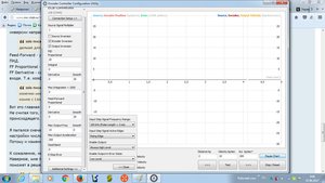

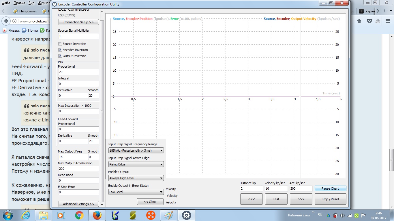

последние настройки такие
проблемы следующего
направление движения инверсные
если задаю кратковременное перемещение то ось начинает движение в противоположном направлении на бесконечное расстояние , то есть если ось успела дойти до упора то остановить "жужание" ШД можно только сняв напряжение с контролера.
если в момент движения успеть нажать на кнопку энабле ДВА РАЗА!!!! то движение останавливается
пока писал сообщение пришла мысль, я могу рядом с станком поставить ноут с виндой и подключиться по юсб с контролером , надо будет попробовать , но нужно понять алгоритм действий при настройке
кстати прога ECCU стала без проблем на ХР но требует драйвера :wik: , а под семерку написало что драйверов не каких устанавливать не надо
проблем1.jpg (3212 просмотров) <a class='original' href='./download/file.php?id=113502&mode=view' target=_blank>Загрузить оригинал (264.81 КБ)</a>
Re: Контроллер оптических линеек / энкодеров (Step/Dir)
solo писал(а):проблемы следующего
Есть подозрение, что контроллер не видит линейку / энкодер.
Скорее всего, если отключить линейку - ничего не изменится.
Ограничения "15" и "200" для скорости и ускорения убери. Оставь ноли.

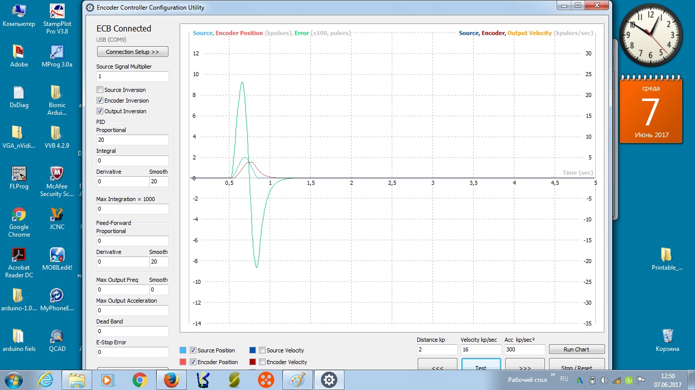

вот пошел с ноутом к станку
нажимил на кнопочку тест , тудой- сюдой
как по мне энкодер работает
пробатест1.jpg (3178 просмотров) <a class='original' href='./download/file.php?id=113503&mode=view' target=_blank>Загрузить оригинал (258.23 КБ)</a>
Так, вроде бы, правильно работает.
Что-то у меня не сходится.
Если работает от кнопок в программе - должно работать и от входа с управляющего компьютера.

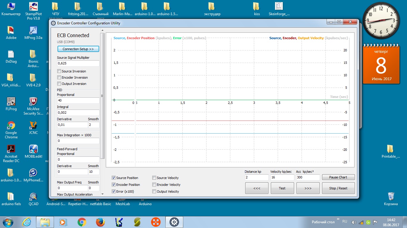

поехало и у меня
проблема была в том, что если направление счета энкодера не совпадает с "правильным" то тогда контролер уходит в "жужаший режим"
настраивать контроллер линеек по с равнению с LinuxCNC немного проще , а может уже сказывается опыт :hehehe: в настройке ПИД
на сколько я понимаю то сейчас у меня , судя по данным энкодера не доезжает до позиции чуть меньше 1 , я еще не смотрел это в натуральных единицах сколько? один тык энкодера или чего и сколько
не очень понял на что влияет параметр "smooth" - сглаживание
да и еще как то очень часто теряется связь между платой контролера и компом по ЮСБ для контроля и коррекции параметров , может где то в настройках можно :hammer: :rasp: чета подправить
пробатест2.jpg (3090 просмотров) <a class='original' href='./download/file.php?id=113593&mode=view' target=_blank>Загрузить оригинал (266.96 КБ)</a>

solo писал(а):да и еще как то очень часто теряется связь между платой контролера и компом по ЮСБ для контроля и коррекции параметров , может где то в настройках можно чета подправить
У меня такого не было ни разу... Фигово...
Может быть производительности компьютера не хватает?
Связь теряется когда график активен?
А после сама восстанавливается?
solo писал(а):я еще не смотрел это в натуральных единицах сколько?
Ну там по графику смотри значения на левой шкале и умножай на 100.
Хорошо бы еще настроить параметр FF Proportional так, чтобы ось перемещалась приблизительно на нужное расстояние только за счет этого параметра (передает входной сигнал на выход). Для его настройки установить временно PID множители равными нолю (временно отключить PID).
Ориентировочно это значение должно быть около единицы.
solo писал(а):не очень понял на что влияет параметр "smooth" - сглаживание
В моем случае от него польза была только при использовании на выходном сигнале (установил несколько единиц). Моторы стали работать с меньшим шумом без ущерба скорости реакции.
