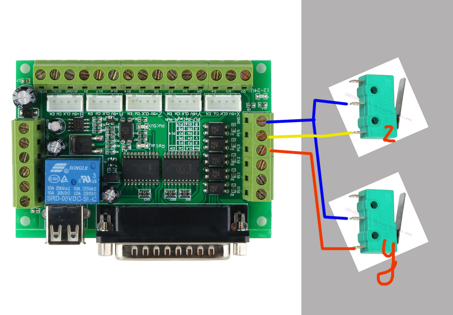

Вроде уже и информации полно в интернете, но конкретно то что нужно не немогу найти.
можно использовать такие выключатели как датчики home?
Конечные выключатели.jpg (1988 просмотров) <a class='original' href='./download/file.php?id=113444&mode=view' target=_blank>Загрузить оригинал (339.22 КБ)</a>
Если вказываю номер пина на концевой датчик (Z++) то всё работает и пишет что сработал концевой выключатель. Но не удобно что станок полностью останавливается, и съезжать с концевиков надо вручную.
Если вказываю тот же номер пина но уже на home Z при нажатии на выключатель станок не реагирует.
Напишите пожалуйста кто знает как сделать так чтоб станок сам съезжал с концевиков или как подключить этот выклюыатель в роли выключателя home?

такие концевики не дадут точности а значит и смысла в них ноль. в инструкции к мач3 очень подробно все расписано как настроить поиск хоум. На самом первом станке у меня были хоумы на датчиках хола ни разу так этим хоумом и не попользовался хотя все было настроено.

ridirt писал(а):такие концевики не дадут точности а значит и смысла в них ноль. в инструкции к мач3 очень подробно все расписано как настроить поиск хоум. На самом первом станке у меня были хоумы на датчиках хола ни разу так этим хоумом и не попользовался хотя все было настроено.
У меня на гравере стоят именно такие. Я конечно точность до микрона не мерил, но луч, а соотвественно и Home всегда находятся на одном итом же месте.

Сообщение Alex-Star7210 »
ridirt писал(а):ни разу так этим хоумом и не попользовался
Не знаю, как оно будет на практике, у меня просто на одной оси два двигателя стоит (перемещают портал), вот и подумал что так будет лучше автоматически компенсировать перекос. Но конечно можно и вручную корректировать перекос портала...

Перекос портала происходит только от пропуска шагов! И бороться надо с этой причиной, а не корректировать последствия :hehehe:
