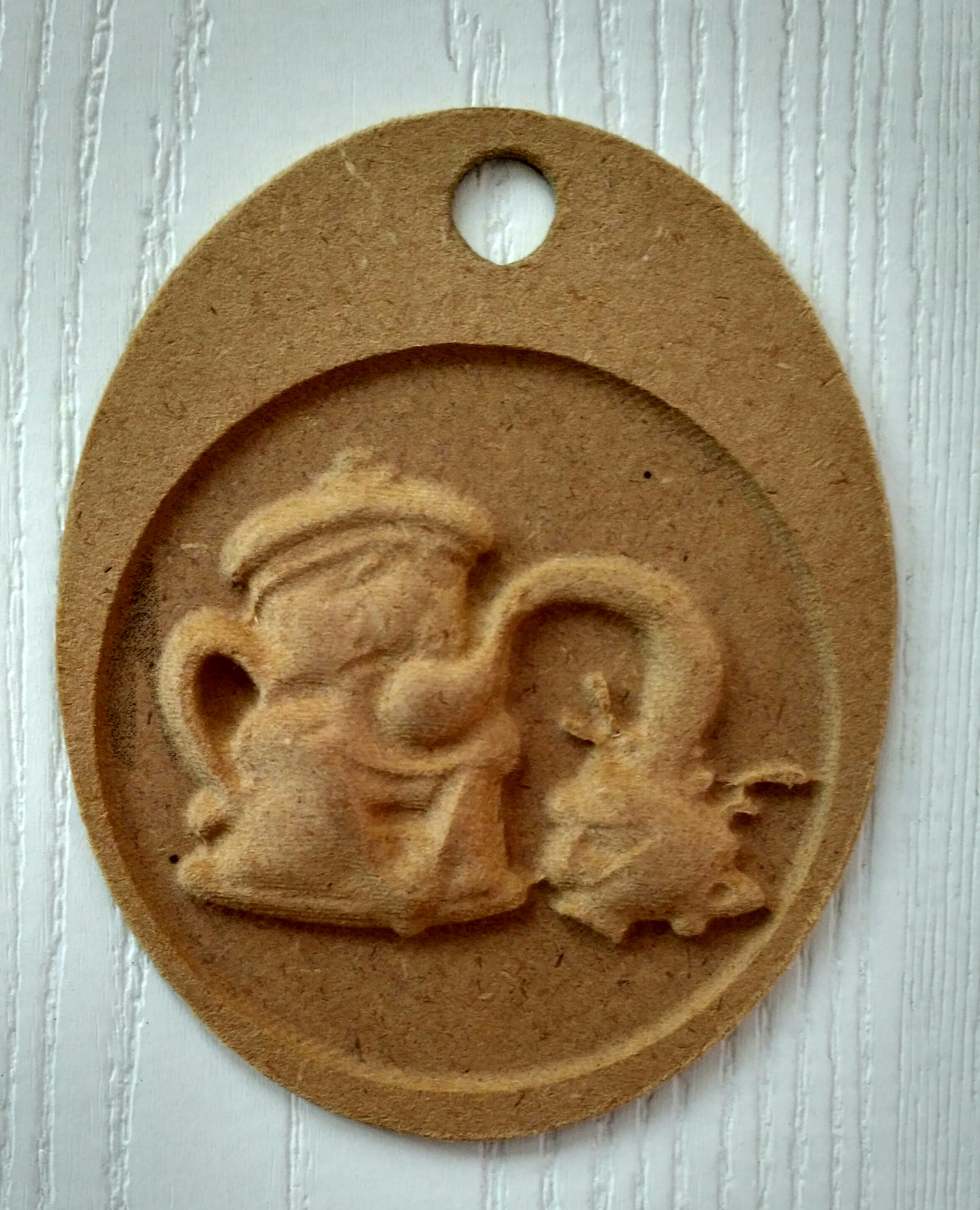

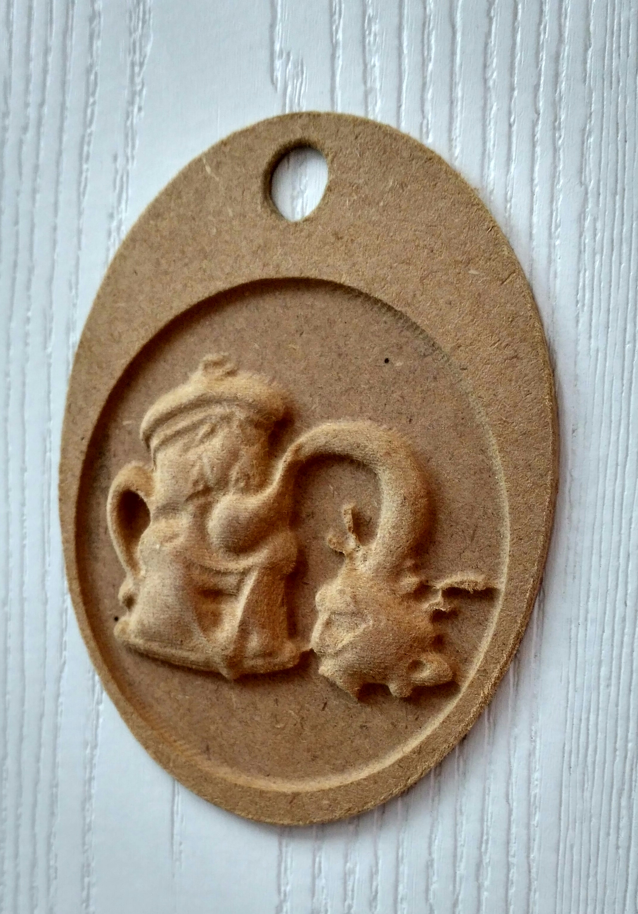

Re: программа для управлени чпу станками со смартфона по блю
работа выполненная программой Droid CNC, прислал один из первых людей купивших полную версию программы.
выжигал нихромом
