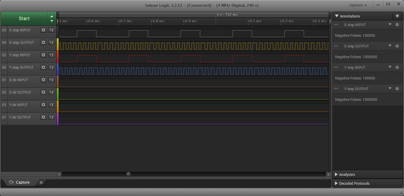

Никак не мог найти в чём косяк генератора (timer OC mode + DMA). Иногда он мог дёрнуть выходной пин не 20 раз как положено, а 21. К примеру, при множителе = 10, за 100 тыщ входных шагов набирался 1 мильён положенных + 40-50 тыщ лишних. Это ППЦ. Бороздил код до тех пор, пока не сделал так, чтоб на 100 тыщ входных получился 1 млн. выходных + всего 50-100 лишних. Уменьшил частоту работы GPIO выходных пинов до минимальной и теперь всё стало ровно. Гонял одновременно две оси туда-сюда пару минут, кол-во выходных шагов всегда правильное.
Вощем, назовём эту версию умножителя 1.0
https://github.com/MX-Master/steps-freq ... s/tag/v1.0
Сейчас он умножает правильно и вывод стал более плавный. Чуть позже протестирую 4 оси, если всё будет ровно, пойду проверять на станке. Мож и видео удастся заснять. Правда, тестовый стенд с F407 разбирать не охота (на фото). Запилю версию на 4 оси для 2$ платки с STM32F103C8T6.
Ну а пока слайды в студию
2017-06-09_085912.png (3312 просмотров) <a class='original' href='./download/file.php?id=113639&mode=view' target=_blank>Загрузить оригинал (66.88 КБ)</a>

Ну вот и готова прошивка для мелкой макетки с STM32F103C8T6 (2$). Максимум 4 оси. Тесты проводил на тех же УП, что и для STM32F407VET6. Обновил первый пост темы. До станка всё никак не доберусь, думаю, к концу недели удастся, наконец, провести живые тесты :headphones:
https://github.com/MX-Master/steps-freq ... tag/v1.0.2
