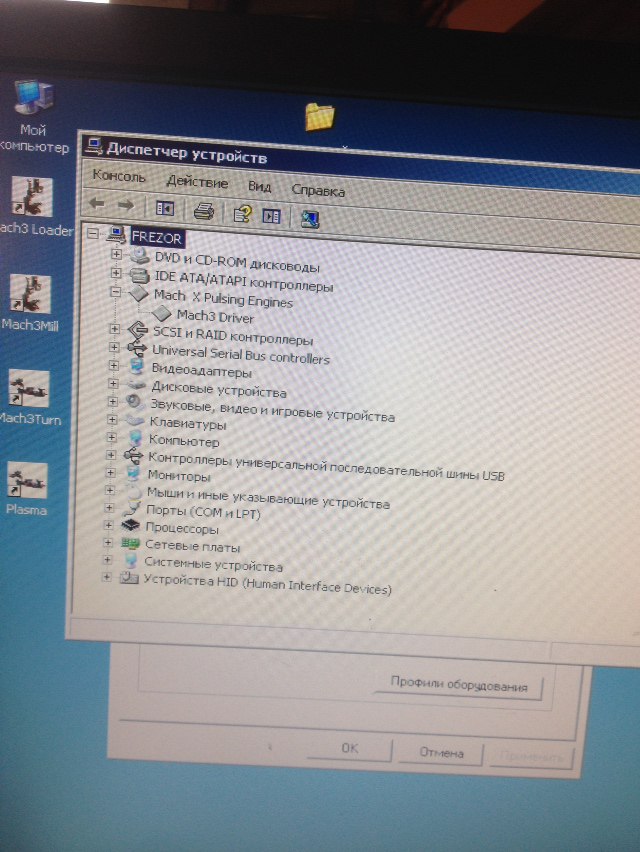

не сильно разбираюсь в этом, но сокет как мне сказали на системнике 775. вроде ядра не трогал при оптимизации. инструкцию по оптимизации использовал эту: https://cloud.mail.ru/public/6iQo/rgDwR3ggo
драйвера ставил все через программу Драйвер Пак (предполагаю что все установленны) . сама винда абсолютно чистая и нет программ кроме мача3.
hkEuTxurh5s.jpg (4347 просмотров) <a class='original' href='./download/file.php?id=107591&mode=view' target=_blank>Загрузить оригинал (146.69 КБ)</a>
jFrW1Z6khmo.jpg (4347 просмотров) <a class='original' href='./download/file.php?id=107592&mode=view' target=_blank>Загрузить оригинал (138.51 КБ)</a>
pMKkDzPPaIs.jpg (4347 просмотров) <a class='original' href='./download/file.php?id=107593&mode=view' target=_blank>Загрузить оригинал (105.21 КБ)</a>
vqbFkGHXAzo.jpg (4347 просмотров) <a class='original' href='./download/file.php?id=107594&mode=view' target=_blank>Загрузить оригинал (112.76 КБ)</a>
wCiNyVmZ0Qs.jpg (4347 просмотров) <a class='original' href='./download/file.php?id=107595&mode=view' target=_blank>Загрузить оригинал (118.85 КБ)</a>
