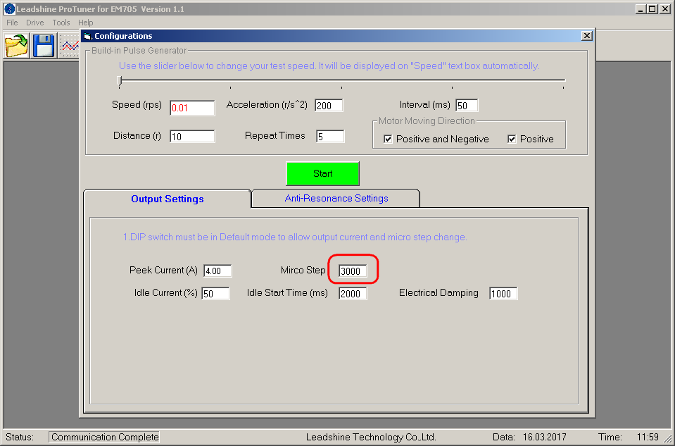

Ковыряясь в настройках драйвера Leadshine EM705, случайно забил в поле микрошага несколько лишних цифирок (вроде 5122). Protuner, вместо того, чтобы ругаться, исправил это значение на 3000 - вот, мол, максимально допустимое значение.
Микрошаг 3000.png (2448 просмотров) <a class='original' href='./download/file.php?id=106151&mode=view' target=_blank>Загрузить оригинал (18.67 КБ)</a>
Это меня заинтриговало. Попробовал подать сигнал от внешнего генератора - так и есть, работает с дроблением шага 3000. То есть, подаю Step 60000 Гц, а двигатель делает оборот за 10 секунд, плавненько так :) Попробовал другие значения коэффициента - да, работает и с ними тоже.
В общем, похоже, можно задавать любые значения (целочисленные) от 1 до 3000 и будет работать.
Как такую "фичу" применить на практике - вопрос отдельный :thinking:

Тоесть можно бешеное разрешение поставить и получить высокую плавность? Вопрос только в том какую максимальную частоту способен переварить сам драйвер тоесть какую скорость можно разогнать на таком микрошаге.

для эрозии то что надо

frezeryga писал(а):Тоесть можно бешеное разрешение поставить и получить высокую плавность?
Да этот драйвер и на 1/8 при хорошей настройке на малых оборотах как привидение крутит :) Так что смысла нет сильно задирать разрешение.
aegis писал(а):для эрозии то что надо
Возможно. Если момент нагрузки стабильный.
