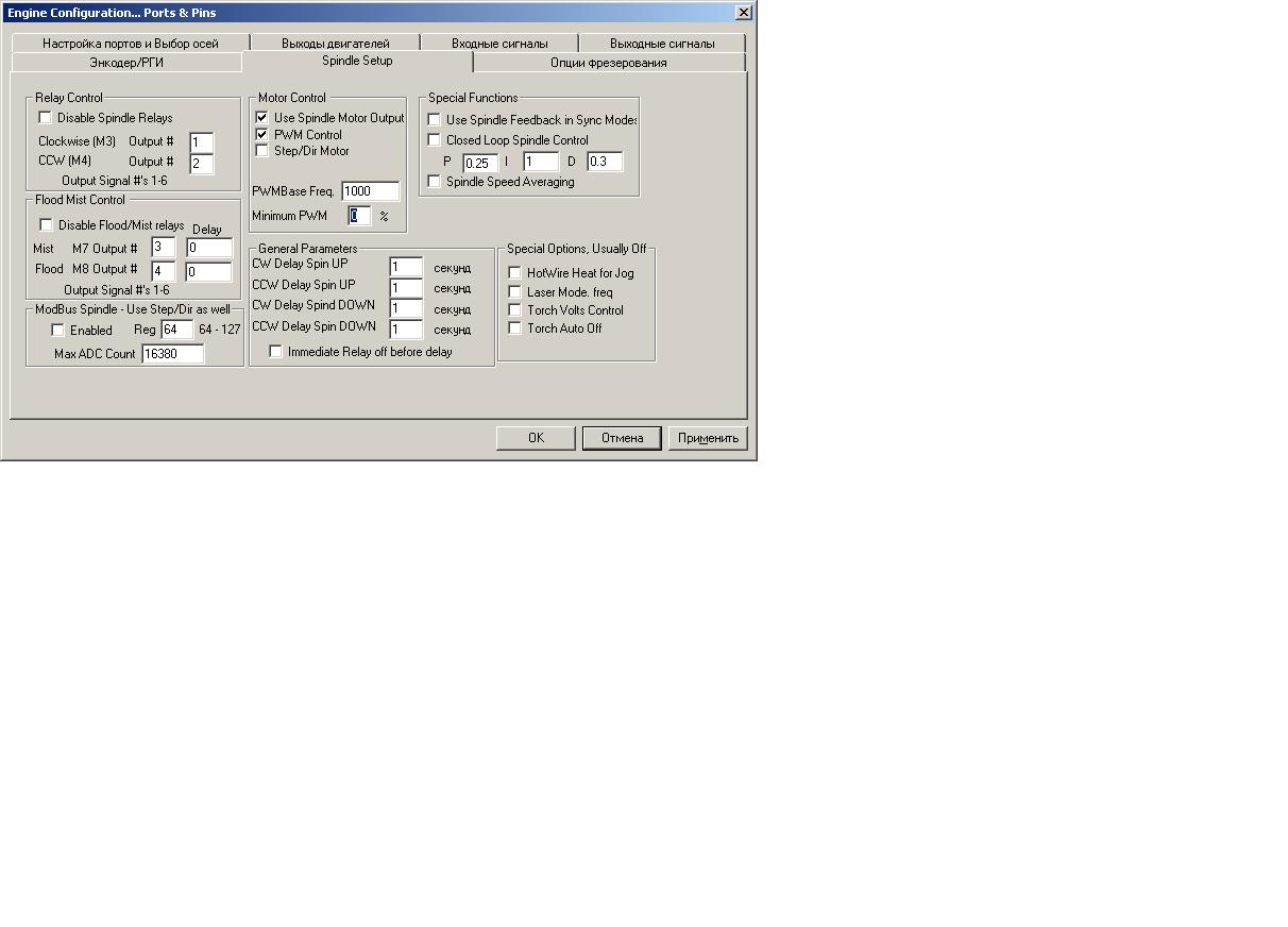

Доброго дня. Есть вопрос по настройке такой платы (синей) выход 1 должен управлять (по схеме соединений из документации) включением инвертора шпинделя т.е. там должен быть 0 или 1. А у меня нам напряжение зависящее от скорости шпинделя. выход 2 пока не нашел как активировать. 3 и 4 включают охлаждение и смазку как положено. В моем варианте нужно 24в для включения шпинделя и сигнал PWM для регулировки скорости. Дело явно в настройках мача но это первый опыт и пока проблема где чего менять. XML с родного диска. И второй вопрос у меня MPG самодельный с энкодером 1000 имп\оборот наверняка в настройках можно это число поменять но снова -где. Спасибо за помощь.
mpg.JPG (5931 просмотр) <a class='original' href='./download/file.php?id=101889&mode=view' target=_blank>Загрузить оригинал (59.74 КБ)</a>
motor output.JPG (5931 просмотр) <a class='original' href='./download/file.php?id=101890&mode=view' target=_blank>Загрузить оригинал (57.59 КБ)</a>

Сергей-урал писал(а):Доброго дня. Есть вопрос по настройке такой платы (синей) выход 1 должен управлять (по схеме соединений из документации) включением инвертора шпинделя т.е. там должен быть 0 или 1. А у меня нам напряжение зависящее от скорости шпинделя. выход 2 пока не нашел как активировать. 3 и 4 включают охлаждение и смазку как положено. В моем варианте нужно 24в для включения шпинделя и сигнал PWM для регулировки скорости. Дело явно в настройках мача но это первый опыт и пока проблема где чего менять. XML с родного диска. И второй вопрос у меня MPG самодельный с энкодером 1000 имп\оборот наверняка в настройках можно это число поменять но снова -где. Спасибо за помощь.
По первому вопросу мои первоначальные настройки и подключение PWM: http://www.cnc-club.ru/forum/viewtopic. ... 3&start=40, #49-50
По второму: если у тебя энкодер 1000 имп\оборот, то тут ничего не изменишь. Внутри энкодера оптический диск и на нем 1000 рисок. Можно менять настройки только в Маче. Там задается делитель, надо дома глянуть. Просто у меня нет энкодера, не с чем экспериментировать.

Доброго дня, спасибо за ответ. Ситуация проясняется (в мозгах). По поводу управления шпинделем - сигнал DAC мне не подходит, нужный мне сигнал PWM есть у меня на Q1, далее через оптрон он будет управлять скоростью моего шпинделя. Выход Q2 я пока включить ни от одной кнопки не могу, а мне нужно включать его одновременно с Q1 (где PWM) там будет реле включения питания шпинделя. По поводу энкодера, да я конечно понимаю про его разрешение и снизить его есть два варианта -железный и программный. С железным все просто несколько микросхем и число импульсов на оборот будет хоть 1, программный я пока пробую освоить, буду еще информацию искать. Спасибо за помощь. Мач не похож ни на одну промышленную чпу, ни нашу ни импортную, да и в них то я особо не копался дефект устранил и работайте товарищи.
шпиндель.JPG (5905 просмотров) <a class='original' href='./download/file.php?id=102012&mode=view' target=_blank>Загрузить оригинал (75.88 КБ)</a>
slooter
Сообщения: 212
Зарегистрирован: 24 авг 2016, 12:23
Репутация: 16
Настоящее имя: Виталий К
Re: USB Motion Card STB4100
Сообщение slooter »
Сергей-урал писал(а):По поводу управления шпинделем - сигнал DAC мне не подходит, нужный мне сигнал PWM есть у меня на Q1,
по моему что то не так. по схеме из мануала, клеммы "О1-О4" это сухие контакты.
Сергей-урал писал(а): меня на Q1, далее через оптрон он будет управлять скоростью моего шпинделя.
как!?
Сергей-урал писал(а): Выход Q2 я пока включить ни от одной кнопки не могу, а мне нужно включать его одновременно с Q1 (где PWM) там будет реле включения питания шпинделя.
ИМХО он от кнопки не включается, настраивается в портахИпинах.
что для Вас сигна DAC? для платы это аналоговый сигнал 0-10V, как раз для управления частотником.

Что такое DAC я прекрасно знаю (поэтому и написал что оно мне не нужно, у меня скорость схемотехнически по другому регулируется ), с пинами Q1-Q4 вроде все верно, должны быть релейные выходы, НО в жизни все немного странно. Сейчас обнаружил странную вещь Q1 -> pin1, Q2 ->pin2 как на скрине -> включаем шпиндель(SpindleCw F5) устанавливаем число оборотов шпинделя напряжение на pin1 меняется, pin2 при этом неизменен -отключен. Меняем местами Q1 -> pin2, Q2 ->pin1 при включении шпинделя(SpindleCw F5) pin2-> 24В, pin1-> регулируемое напряжение прямая связь с числом оборотов. как это понимать я не знаю.

Что там в мануале написано про сухие контакты ??? в жизни на плате к контактам Q1-Q4 подключены открытые коллекторы ULN2003, а ей без разницы подадите шим на выходе шим, подадите 1 нагрузку подключит постоянно. Оптрон или реле ей все равно. Шпиндель 300Вт, 48в, поэтому управление такое.

Сергей-урал писал(а):с пинами Q1-Q4 вроде все верно, должны быть релейные выходы,
Сергей-урал писал(а):Что там в мануале написано про сухие контакты ??? в жизни на плате к контактам Q1-Q4 подключены открытые коллекторы ULN2003,
сухие контакты, открытый коллектор -функционал один, передать "-" на потребитель от 2го БП.
Сергей-урал писал(а):Шпиндель 300Вт, 48в, поэтому управление такое
а есть смысл на таком шпинделе регулировать обороты программно? включайте ого от реле, обороты "крутилкой" регулируйте.

"сухие контакты, открытый коллектор -функционал один, передать "-" на потребитель от 2го БП." - это только с первого взгляда одно и тоже, дребезг контактов реле,ограниченный срок жизни, ограниченная частота переключения - прелести сухого контакта. Крутилка у меня тоже есть, если есть возможность программно регулировать скорость зачем от этого отказываться? На частотнике скорость тоже руками легко регулировать, однако подключают DAC. в общем суть понятна в схемотехнические дебри влезать не будем. Электроника это мой хлеб, мне нужно с конкретной программой разобраться и все ее возможности документированные и нет понять. Спасибо.

Сергей-урал писал(а): есть возможность программно регулировать скорость зачем от этого отказываться?

Привет! Может я чего недопонял? В чем заключается проблема? Если в том, что напряжение на Pin1 меняется вместе с оборотами? Так это из-за диода в микросхеме. Я это уже описывал в #50, либо оптрон ставить, либо реле. Кстати у меня в Omron-e внутри есть еще релюшка, которая "подтверждает" включение шпинделя. Можно ее группу контактов использовать для включения чего надо синхронно со шпинделем.
Мач напряжение 0-10 на выходе Dac/Com регулирует нормально, по крайней мере у меня.

Rom327 писал(а): Если в том, что напряжение на Pin1 меняется вместе с оборотами? Так это из-за диода в микросхеме. Я это уже описывал в #50, либо оптрон ставить, либо реле.
Ваш вывод ошибочный - напряжение там меняется потому, что этот вывод "параллелен" DAC. Это выяснено в результате проведенного Анализа работы платы/микропрограммы, смотри пост выше. Хотя есть нюансы PWM в отличии от DAC начинается не с 0 Вольт, на это уже иная история.

И как частный вывод, при (M3)=Output2 (M4)=Output1, на реле подключенное к Output2 будет подано +24в при включении шпинделя. Реле включает, а DAC регулирует скорость частотника. И мудрить опторазвязку (как сказано в посте #50) не нужно. Такая вот микропрограмма в этой плате. Всем спасибо. Теперь буду разбираться с MPG.

Сергей-урал писал(а):И как частный вывод, при (M3)=Output2 (M4)=Output1, на реле подключенное к Output2 будет подано +24в при включении шпинделя. Реле включает, а DAC регулирует скорость частотника. И мудрить опторазвязку (как сказано в посте #50) не нужно. Такая вот микропрограмма в этой плате. Всем спасибо. Теперь буду разбираться с MPG.
Все равно я ничего из вышесказанного не понял!
Сергей-урал писал(а):на реле подключенное к Output2 будет подано +24в
На реле с платы подается МИНУС через ОК микросхемы ULN2003, а ПЛЮС на реле висит постоянно! Смотри схему, как подключено реле с выхода Q2: http://www.cnc-club.ru/forum/download/f ... &mode=view
На плате есть 4 выхода с ОК. На них можно навесить 4 реле. При этом сама плата и реле должны питаться от одного источника, иначе наблюдается эффект описанный в #50.
И есть выход 0-10 вольт регулировки оборотов шпинделя. КАКИМ ОБРАЗОМ выход регулировки оборотов 0-10 вольт влияет не напряжение 4-х выходов с ОК?
У меня как то все проще, согласно схемы http://www.cnc-club.ru/forum/download/f ... &mode=view: Q1 включает шпиндель, DAC/COM - регулируют обороты. Реверс не пробовал, так как не собираюсь его использовать...

Rom327 писал(а):КАКИМ ОБРАЗОМ выход регулировки оборотов 0-10 вольт влияет не напряжение 4-х выходов с ОК?
Сигнал DAC (очень утрировано) делается из сигнала подводимого к Output1/2 (в зависимости от настройки) т.е. есть исходный сигнал частота и далее он преобразован цифроаналоговым преобразователем в напряжение 0-10В Повторяю это очень приближенно, без залезания в дебри. Процессору платы куда что скажут туда он и выведет(скажут вывести 0/1 выведет, скажут вывести PWM выведет, скажут вывести DAC тоже выведет).ULN2003 может вывести либо 0/1 (выкл/вкл) либо частоту (PWM),DAC она вывести не может по определению т.к. работает в ключевом режиме. Варианты микропрограмм даже в одной плате могут отличатся (никаких версий на плате не написано, поэтому на разных платах может наблюдаться разное поведение) Для схем с ОК, принципиально не оговаривается питание нагрузки с одного источника. Для тех кто не понимает суть, есть осциллограммы и измерения в файле Анализ. Я констатирую факт инструментально доказанный, а непонимание - это проблемы непонимающего, захочет разберется, не захочет будет дальше жить с непониманием. Конечно я многие моменты опустил, для меня работающего с электроникой/программированием они само собой разумеется, но принципиальной сути они не меняют. Меня просили выдать результаты с картинками я выдал, выводы сделал, плата у меня одна как она может работать все описал.
