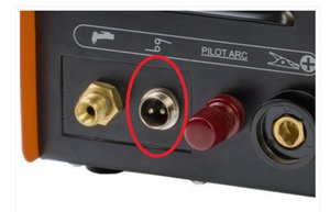

как это сделать? если не трудно, разжуйте плиз.В инверторе для плазменной резки, есть вот такой разъем, я так понимаю, что я должен эти провода куда то подключить

Ujcnm78 писал(а):В инверторе для плазменной резки, есть вот такой разъем, я так понимаю, что я должен эти провода куда то подключить
Включи плазму без ЧПУ, подай воздух. Замкни эти разъемы что на фото между собой (но не на корпус). Если плазма загориться то это те самые разъемы. Их заводишь на релюшку которую будет включать Mach3.

aftaev писал(а):Включи плазму без ЧПУ, подай воздух. Замкни эти разъемы что на фото между собой (но не на корпус). Если плазма загориться то это те самые разъемы. Их заводишь на релюшку которую будет включать Mach3.
Это те самые контакты, плазма загорается. А что за реле?

Re: Граждане не проходите мимо! Нужна помощь! Первый станок
Ujcnm78 писал(а):Это те самые контакты, плазма загорается. А что за реле?
На плате должен быть реле. Если ее нет то нужно ставить доп. плату с релюхами.
Например такая плата http://www.ebay.com/itm/5-axis-CNC-Brea ... Sw6DtYWd-D и там на фото синенькая коробулька - это релюшка.
Или здесь 3 релюшки http://www.ebay.com/itm/DIY-Engraving-M ... SwBvNTmq~h вся зависит от платы.
С TB6560HQV3-T3 Blue подобными платами дел не имеем. Но если это такая плата http://www.ebay.com/itm/4-Axis-CNC-Cont ... Swal5YEH7z то судя по фото релюшка находится под наклейкой FA128. Вот к контактам этой рлюшки и прикручивается плазма. Далее читаtтся мануал на плату и прописываются настройки в Mach3.
