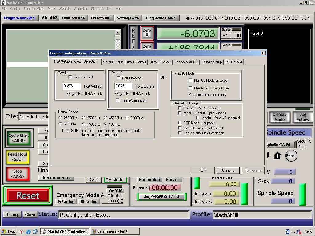

Re: USB Motion Card STB4100
Сообщение sergei___79 »
Есть еще несколько вопросов : запитал Card STB4100 на прямую от блока питания компа 12V.Нужно ли подключение через тумблер? Нужен ли отдельный блок питания,и какое напляжение оптимально 12 или 24 ?
почему на скрине синяя полоса видна ,а на том компе где подкючен Mach ее не видно (4519 просмотров) <a class='original' href='./download/file.php?id=100558&mode=view' target=_blank>Загрузить оригинал (250.27 КБ)</a>
Правильно ли стоит галочка в KHZ. (4519 просмотров) <a class='original' href='./download/file.php?id=100559&mode=view' target=_blank>Загрузить оригинал (255.21 КБ)</a>

Rom327
Сообщения: 2989
Репутация: 437
Настоящее имя: Роман
Откуда: Подольск
Сообщение Rom327 »
sergei___79 писал(а):почему на скрине синяя полоса видна ,а на том компе где подкючен Mach ее не видно
Не понял о чем речь. Перефразируй вопрос.
sergei___79 писал(а):Правильно ли стоит галочка в KHZ.
Что такое KHZ?
