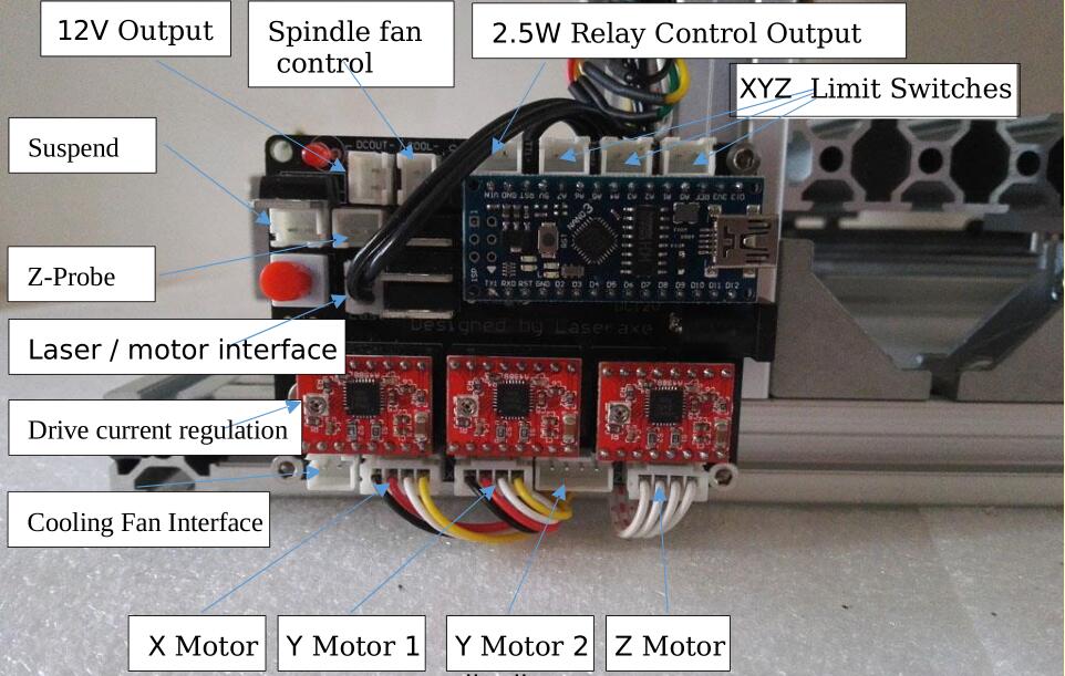

Всем доброго дня. Сам очень новичок. Приобрел в Китае cnc 2417 для изготовления печатных плат. Но никак не могу понять как к нему подцепить Z-Probe.
Очень нужно. В поисках на гугле нашел информацию про 1 вывод контроллера, который нужно подцепить к заготовке. У меня на контроллере разъем с 2 выводами.
На обоих 0 в. На замыкание, во время движения Z, никакой реакции.
Уважаемые мастера помогите пожалуйста.

на картинке, если контроллер такой , Z probe, возможно нужен еще подтягивающий резистор на одну из ног, номиналом в 1 ...10 ком

Точно он. Спасибо. Видимо 1 нога на 0. Скорее всего концевики так-же подключаются?

ozzy_sv писал(а):на картинке, если контроллер такой , Z probe, возможно нужен еще подтягивающий резистор на одну из ног, номиналом в 1 ...10 ком
cnc-2417-2500mw-diy-cnc-engraving-machine-mini-PcbPvc-Milling-Machine-Metal-Wood-Carving-machine-cnc.jpg
Но непонятно? Если сейчас на входе Zprobe "0 0", то как станок работает?
Можно подтянуть "+", что изменится? Вряд ли он по плюсу работает, на всех ссылках только по "0".

в настройках можно менять на что станку реагировать , на 0 или 1, Probe по умолчанию идет на вывод А5 (на плате с usb разьемом подписан), но все можно поменять при компиляции прошивки
может там вообще только разъем для красоты распаян , китай он такой ))

В начале по дорожкам на плате нужно разобраться на какой вывод платы Arduino подключен разъем Z-Probe.
Чтобы инвертировать не нужно лезть в прошивку, достаточно вызвать список настроек, команда $$ и посмотреть какое значение параметра $6.
Для того чтобы задействовать концевики нужно установить параметр $21=1
Переназначать входа как попало не получится, так как они еще завязаны на прерывания микроконтроллера. ;)
