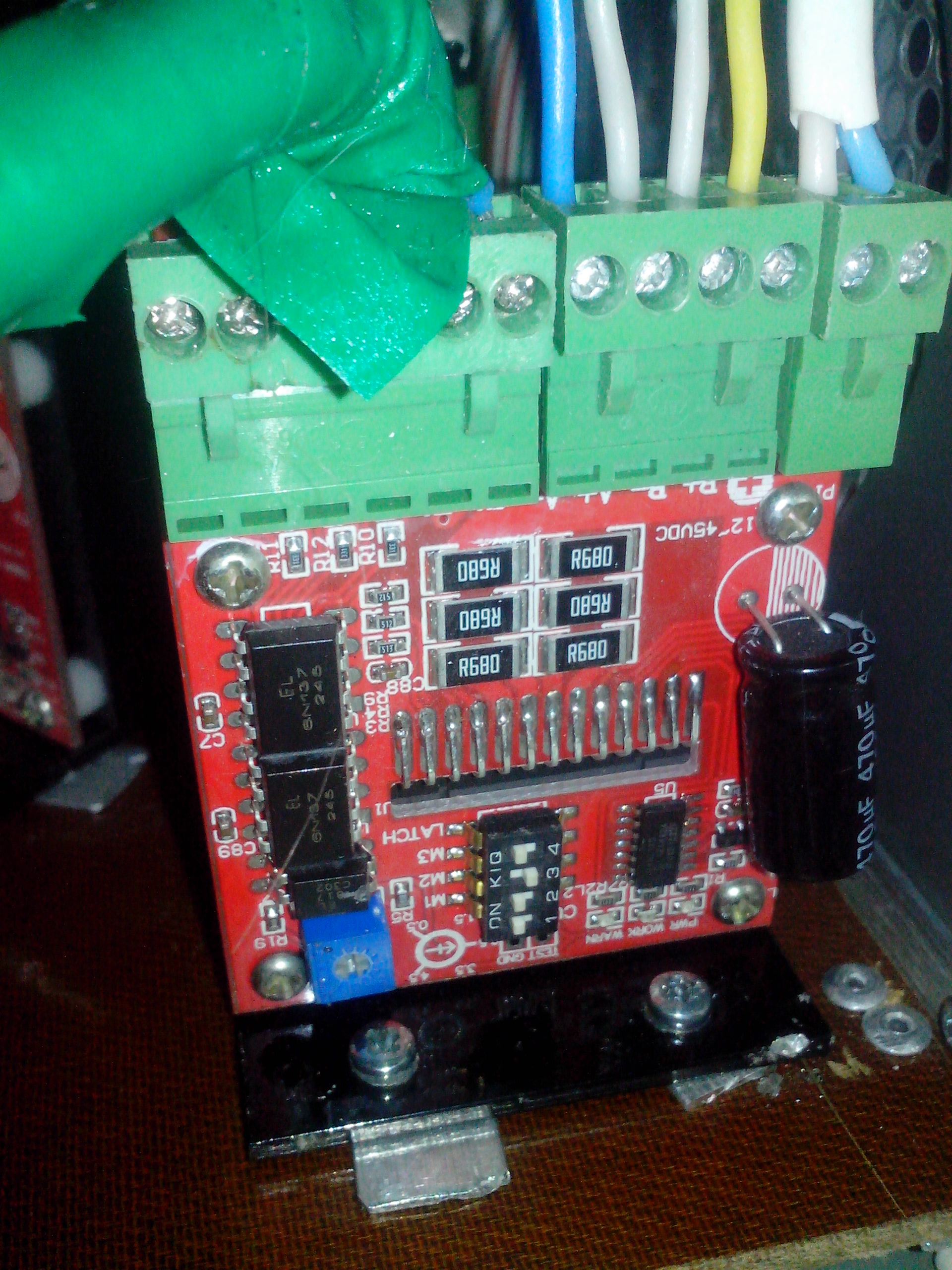

Привет всем . Помогите пожалуйста советом . Проблема с драйвером ТВ6600 . Обстоятельства - при хоумлении упёрся осью Z в железо , обесточил , включаю - ось Z не идёт ни туда ни сюда , сигнал на шд Нема 23 ) приходит , двигатель шумит , на драйвере леды горят и мигает тот что Ворк во время нажатия клавы ( звук такой как будто шд работает , тихонько так , жужжит чего то там ) . Переключил двигатель на другой драйвер оси X - шд работает без проблем , на Y тоже без проблем . Беру шд с осей X и Y подключаю на драйвер оси Z - получаю указанные мной симптомы неисправности Z . Что могло на драйвере по Z сгореть , ремонт возможен ?
ТВ6600 не пашет.jpg (3311 просмотров) <a class='original' href='./download/file.php?id=99941&mode=view' target=_blank>Загрузить оригинал (769.36 КБ)</a>

Mark 24.ru писал(а):Что могло на драйвере по Z сгореть , ремонт возможен ?
На этом драйвере и деталей кроме ТВ6600 практически нет. Проверь разве что резисторы 0.68, если в них нет обрыва, скорее всего дело в ТВ6600.

aftaev писал(а):Мож при ударе ось заклинило и с двигом/драйвом все нормално.
Mark 24.ru пишет, что...
Mark 24.ru писал(а):Переключил двигатель на другой драйвер оси X - шд работает без проблем , на Y тоже без проблем .
так что получается клина нет. К тому же...
Mark 24.ru писал(а):Беру шд с осей X и Y подключаю на драйвер оси Z - получаю указанные мной симптомы неисправности Z .
Получается все-таки драйвер накрылся. Я тоже где-то читал, что эти драйвера очень чувствительны нагрузкам такого характера(типа клина на двиге).

это драйвера без дампера, резкая оставнока, обратным ЭДС пробило микруху, в утиль

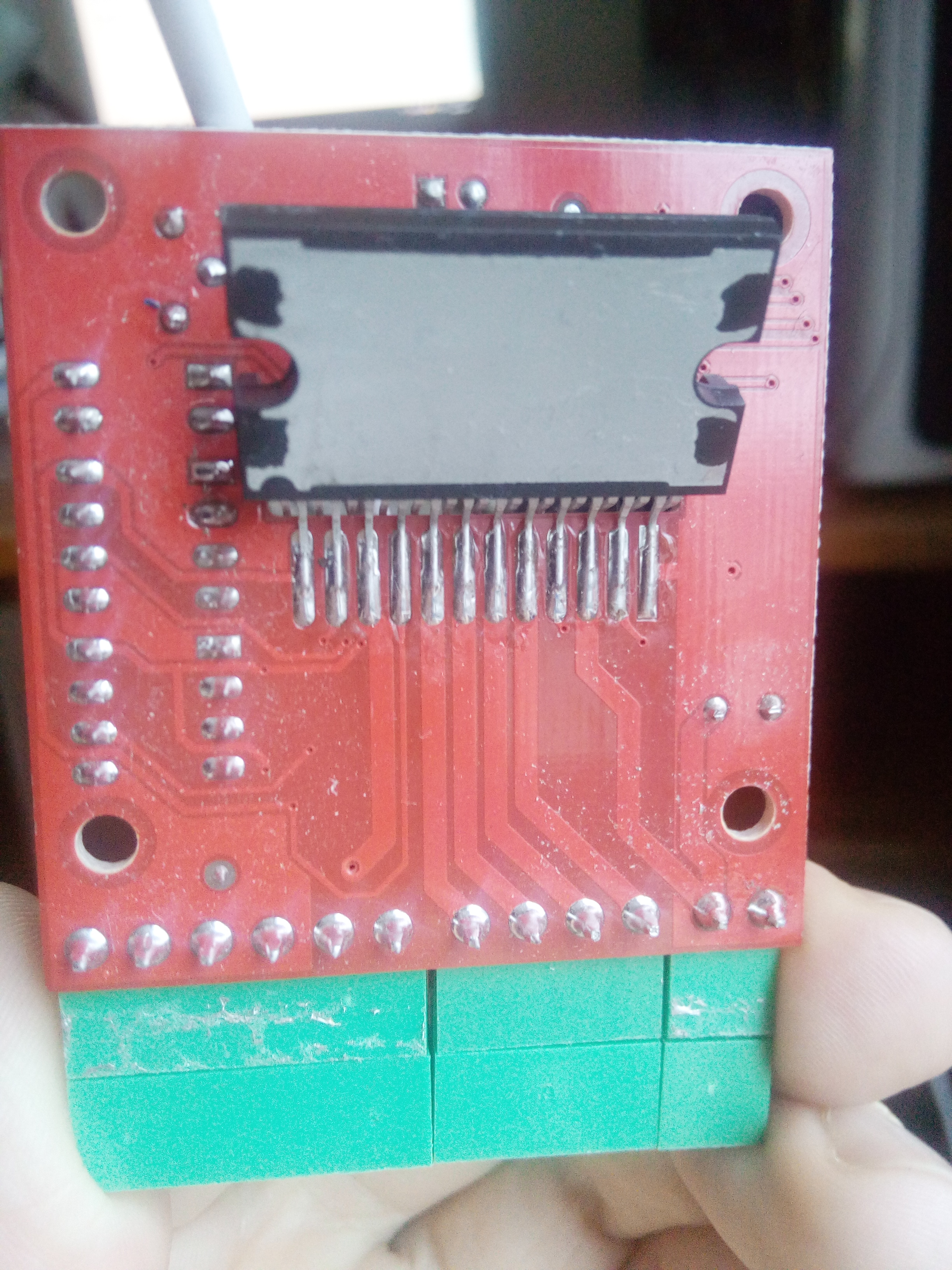

Nekefer, нет. Не хватает фото обратной стороны платы со снятым радиатором.

lkbyysq писал(а):Nekefer, нет. Не хватает фото обратной стороны платы со снятым радиатором.
там по ссылке есть принципиальная схема, вепроятность что умер оптотрон как-то не высока:) если уж хочется заморочиться можно купить микруху рублей за 250 и впаять-посмотреть результат

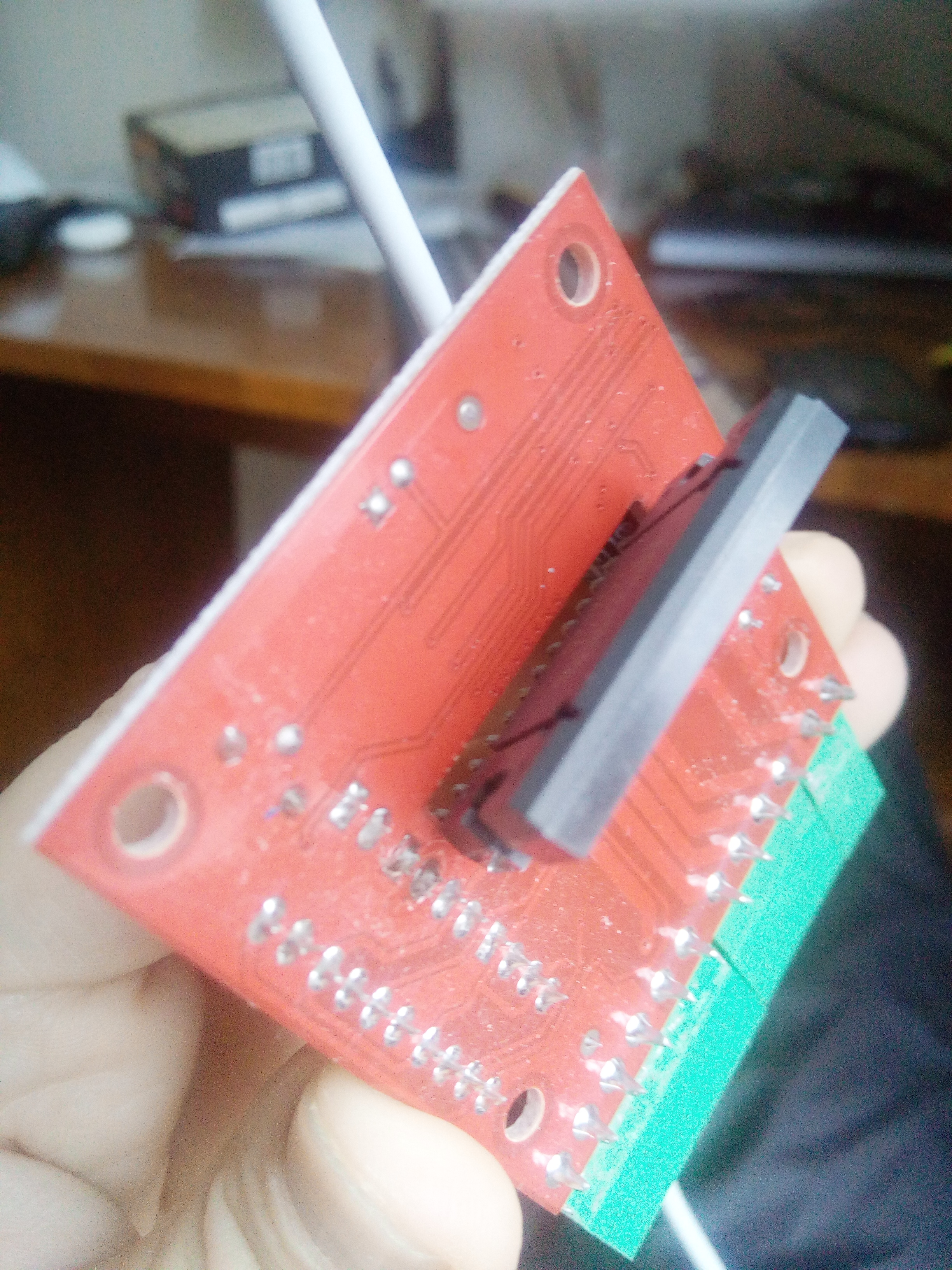

и вот такие фотки
IMG_20170114_105658.jpg (3177 просмотров) <a class='original' href='./download/file.php?id=99996&mode=view' target=_blank>Загрузить оригинал (3.02 МБ)</a>
IMG_20170114_105731.jpg (3177 просмотров) <a class='original' href='./download/file.php?id=99997&mode=view' target=_blank>Загрузить оригинал (3.12 МБ)</a>

nekefer писал(а):вепроятность что умер оптотрон как-то не высока:)
Проверяется тестером элементарно. По наличию сигналов на ножках TB6600.
На плате силовая дорожка питания на 20 ногу и сигнальная дорожка на вход enable (18 нога) расположены близко друг к другу и на относительно большом протяжении идут параллельно. При резкой остановке был всплеск тока, в том числе и по ноге 20. Этот ток вызывает наведение тока в соседнем параллельно идущем проводнике. Наведенный ток может быть достаточно большим и может вывести из строя вход enable. Это и есть наука. Не факт, но возможная причина неработоспособности микросхемы.
Проверить то, выгорел ли какой-нибудь вход можно так. Выпаять микросхему и тестером замерить сопротивления всех входов на минус питания (нога 2). По идее на всех входах сопротивления эти должны быть одинаковы. То же самое повторить и для плюса питания (нога 24).
Но при выгоревшем enable двигатель не будет стоять в удержании, поскольку на него не должно подаваться питание. Или же он будет нормально работать, если на выгоревшем входе enable "зависла" логическая 1.
